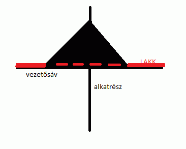

Én ezt úgy csináltam régebben hogy maratás után egy másik filmmel a csak forrszemeket levilágítottam , újból előhívtam , és a vezetőkön fentmaradt lakkot hőlégfúvóval beégettem . Így a vezetők védelme ,és a forrmaszk is egyszerre volt megoldva .
(#) gulasoft válasza ABU hozzászólására (») Dec 9, 2011 /
Ez azért érdekes, mert 160 200 fokon egész kasán beég. Úgy szokták megcsinálni, hogy csinálnak még egy fóliát ahol csak a forrszemek átlátszóak és maratás után levilágítják újra ezzel a panelt.
(#) Balaa16 válasza gulasoft hozzászólására (») Dec 9, 2011 /
160 200 fok az eléggé sok! 160-200 az már más. De, hogy valami érdemlegeset is mondjak: én rajta szoktam hagyni a vezetősávokon úgy, mint kaqkk, és csak a forrszemeket szoktam újra előhívni.
Üdv! Balázs
(#) ABU válasza kaqkk hozzászólására (») Dec 9, 2011 /
Értem, ez eszembe sem jutott, legközelebb kipróbálom.
