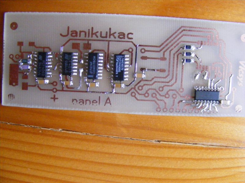

(#) janikukac válasza pcroland hozzászólására (») Dec 11, 2011 /
Aha, értem. Azt hittem fehér, mert számomra az volt a legjobb..
Mármint nem olyan fehér.. Én üvegszálasra gondolok, csak fehéres, átlátszóbb, mint a többi. Pl.: itt van róla képem. Bővebben: Link

(#) pcroland válasza janikukac hozzászólására (») Dec 11, 2011 /
Igen, üvegszálasat veszünk. Vegyél te is! Azt hittem ilyenre gondolsz: Fehér, sima műanyag, amilyenből a műszerdoboz készül. Olyan műanyagból egy fólia, két réz fólia között.
