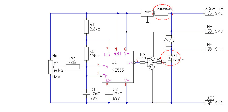

Megcsináltam ezt a rajzot, de valamiért nem tökéletes. Fetnek IRFZ44-et használtam(ez volt itthon). Viszont a gondom az, hogy ha le van terhelve egy izzóval a kimenet, akkor izzik a fet is. Mivel pwm a szabályzás, így ez elég fura dolog volt. Szkóppal rámértem a kimenetre terhelés nélkül és szép volt a jelalak. Amint leterheltem a kimenetet, egyből valami összevisszaság lett a szép négyszögjelből. Rájöttem, hogy nem kapcsol ki a fet. A jel majdnem végig tápfesz közelében van, csak kis behorpadások vannak. Emiatt izzik a fet is. Próbálgattam a gate és test közé ellenállást tenni, ami majd kisüti a fet gate töltését, 680 Ohm-al javult a helyzet, de még így is melegszik kicsit a fet.
Hogyan lehetne megszüntetni véglegesen a melegedést?

Nem elég meredek a kapcsolójeled és nem is terhelhető rendesen. De itt a megoldás, nem sok kiegészítés kell a mostani kapcsolásodhoz, vagyis + 2 tranzisztor.
Ha egy kicsivel korrektebb megoldást akarsz, akkor kell hozzá egy kimondottan FET meghajtó fokozat, ami nagy terhelhetőségű. A FET-ek gyors és jó működéséhez az kell, hogy kis belső ellenállással tudjad mind nyit, mind zárni. Képzelj el egy nanofarad nagyságrendű kondit a FET "G" és "S" lába között, azt kell tölteni és kisütni villám gyorsan!

Szkópjelből nekem is az jött le, hogy nem tudja kikapcsolni a fetet. Kipróbálom majd ezt a tranyós fokozatot beépíteni.
(#) AxaGame válasza Ricsi89 hozzászólására (») Okt 17, 2011 /
Először ellenőrizném még azt a nyák-ot. Annyira az NE555 ttl meghajtásban nem gyenge. Kérdés, hogy cmos, vagy ttl, amit beépítettél.
A másik gyanús dolog, hogy azt írtad "... nem tudja kikapcsolni ..." . Nyelő üzemben még jobb szokott lenni a ttl. Biztos minden kötés a helyén van?
Az időzítő kondinál nincs mértékegység. Milyen frekin üzemel a rendszer? Próbaként 1kHz-re állítanám, s ohmos terhelést ott ellenőrizném. Majd szépen mennék felfele a frekivel. De max. 10kHz.
Igaza van ptojasnak, hogy jobb egy nagyobb teljesítményű meghajtó. Mc33151-et vagy 152-t ajánlom figyelmedbe.

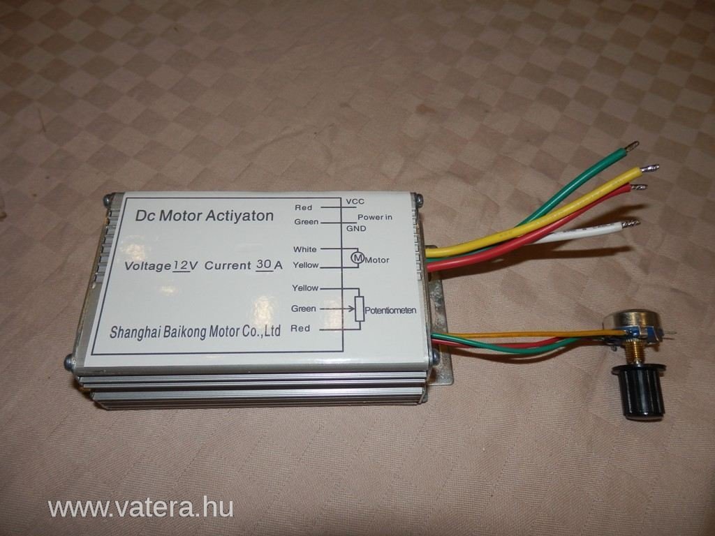

110 Wos, 12 V os, 14 A felvételű motor fordulatszám szabályzását akarom megoldani, ez a kütyü jó hozzá? illetve hogy kell bekötni?
köszönöm

(#) pucuka válasza tommyka1.1 hozzászólására (») Nov 3, 2011 /
Minden rá van írva, tisztességesen, mi a probléma?

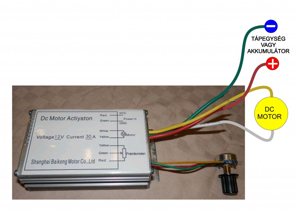

(#) tommyka1.1 válasza pucuka hozzászólására (») Nov 3, 2011 /
Látom én, hogy motorra plusz, negatív, de a másik az akku plusz , negatív lenne?
sajnos hülye vagyok ezekhez.. de bírni fogja a motort?
Dehát olvasni csak tudsz, Ha oda merték írni, hogy 12 V 30 A, akkor csak jó lesz egy fele teljesítményű motornak.
