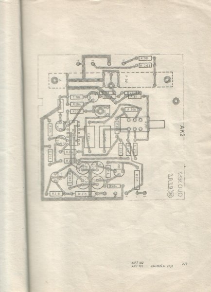

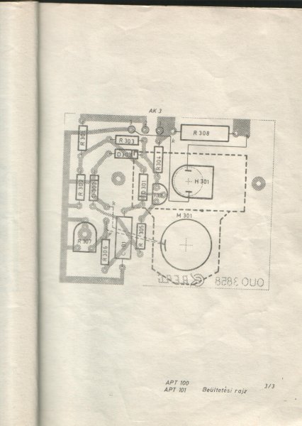

Sziasztok segitségeteket szeretném kérni. van egy APT100. Erősitőm az a gon hogy találtam egy pár kapcsolási rajzot de ennek aa nyákjára más sorozatszám van írva. ez OUO3856-2. ha esetleg ehez is tudnátok kapcsolási rjazot megkőszőném.

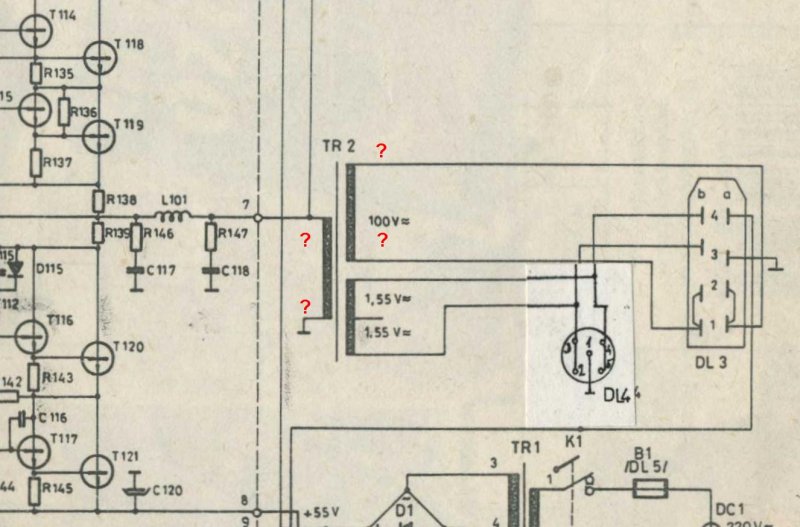

Egy kis segítségre lenne szükségem. Valaki letudná írni nekem az APT-100 kimenőtrafó forrfüleinek betüit, a bekötés alapján? Szóval melyik két betű a 100V, melyik két betű a 8ohm. Köszönöm előre!
primer: d-h
szekunder 100V: p-u szekunder 1,55V: z-x-v (x közép, földre)
Egyébként ki is lehetett volna mérni. Vastagabb, kisebb ellenállású tekercs a primer. A vékonyabb, nagyobb ellenállású pedig a szekunder. Vagy a vastagra kötsz 24VAC-t és amelyiken kb 100V-ot mérsz az a másik.
Azért ez nem ilyen egyszerű. A primer és a szekunder is 3-3 részre osztott, és a tekercsek máshova is kivannak vezetve.
Valószínüleg... Csak még egyenlőre nincs nállam a trafó. Gondoltam addig megérdeklődöm. Azért is köszönöm cruisher kolegának a gyors választ!

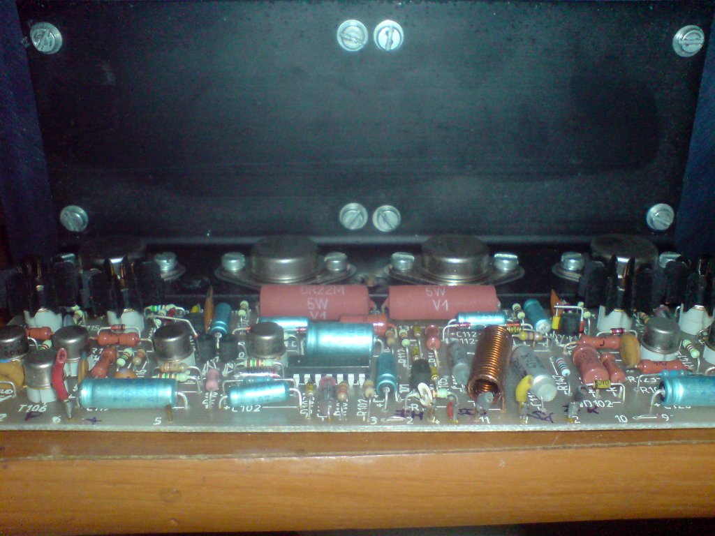

Sziasztok. Egy két kép egy rossz végfokról.
