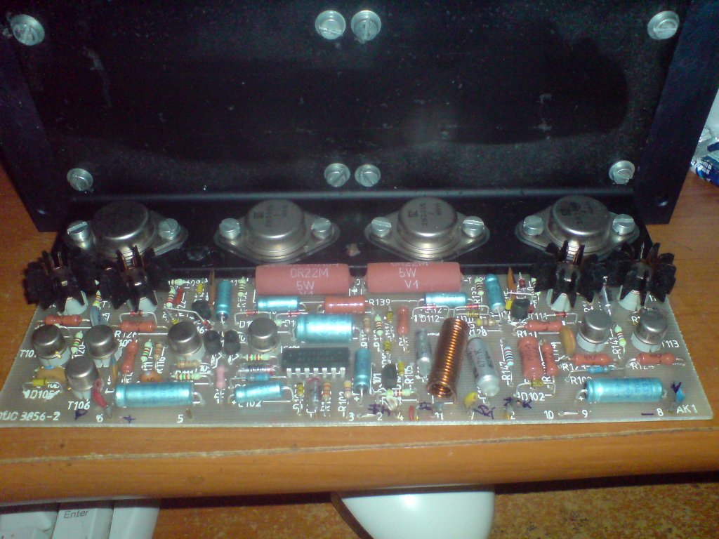

Kaptam egy iskolából egy beag apt 100 és meg szeretném javítani. Be kapcsolom semmi sem egyen fesz semmi a trafó előtt. A végtranzisztorok jók! De a diódáknál van egy kis baj mert van egy pár darab ami mind a két irányban nyit Ez nem lenne baj ha lehetne ilyet kapni (ZTE 1,5 ZPD 8,2 ZPD5,6 ) Ezeket nem találom már boltban. Mivel lehet szerintetek helyetesíteni. És másik kérdésem az lenne még hogy szerintetek csak ez lehet a baj a dióda és kész? Remélem tudtok segíteni. Előre is köszönet.
Üdv:. Csaba
(#) Ricsi89 válasza DjPeat hozzászólására (») Aug 23, 2011 /
Zéner diódák ezek. ZTE1,5 az 1,5V-os, ZPD5,6 az 5,6V-os, ZPD8,2 az pedig 8,2V-os zéner.

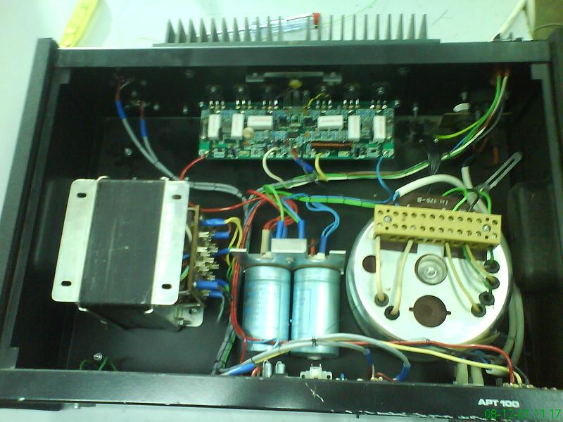

(#) DjPeat hozzászólása Okt 25, 2011 /
Sziasztok. Egy két kép egy rossz végfokról.
