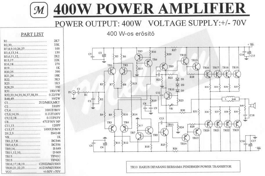

(#) Szabi1 hozzászólása Nov 18, 2011 /
Találtam egy 2n3055 tranyóval készült erősítő kapcsolást és azt akarom megtudni hogy szerintetek 300w ot lead 8 ohm-on? Mert szerintem a 2n3055 nem képes ilyesmire.Bővebben: Link
(#) reloop válasza Szabi1 hozzászólására (») Nov 18, 2011 /
Szia! A rajzon szereplő táppal és topológiával itt vannak a reális adatok: Bővebben: Link

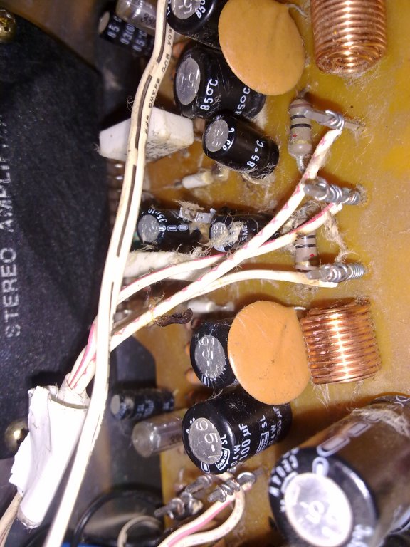

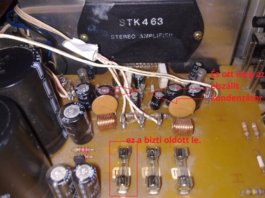

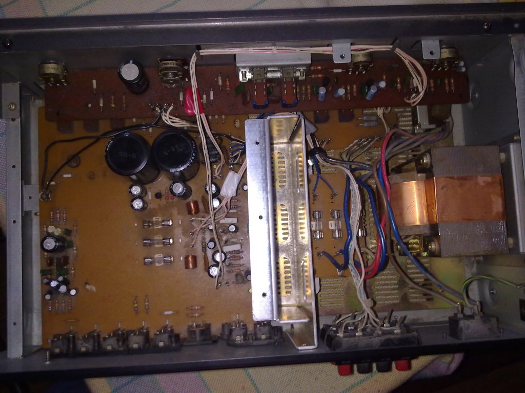

(#) Lacko12 hozzászólása Nov 19, 2011 /
Egyik nap kaptam egy AKAI AM 2250 nevű erősítőt stk 463-as icvel.
A probléma az hogy a tulaj elmondása szerint egy házibulin nagyon meghajtották meg a hangfalak? sem szakszerűen voltak rákötve.
Először csak egy biztit vágott ki de a csere után már két kondenzátor is elszállt.
A cserék után már csak az egyik kondenzátor szált el bár igaz hogy nem volt itthon 10µF/ 35v-os kondim hanem csak 50 voltos de azt is kivágta de a bizti viszont nem oldott le csak a kondi durrant el.
Mellékelek pár képet az erősítőröl meg egy kapcsolási rajzot hátha tudtok segíteni mi lehet a rejtelmes hiba vagy merre induljak el a hiba keresésében.
(#) Dzót válasza Lacko12 hozzászólására (») Nov 19, 2011 /
Ezek a kondik nem szoktak csak úgy elszállni csak ha jó nagy túlfeszültséget kapnak vagy fordított polaritást.
Az STK IC-k meg elég érzékenyek.
Szerintem kezd el méregetni az áramfelvételét nyugalmi állapotban.
(#) szamóca válasza Lacko12 hozzászólására (») Nov 19, 2011 /
A 10µF-os kondi a tápszűrésnél van a rajz szerint, de ez egy standard bekötés, nem a konkrét készüléké ahogy nézem. Ez csak túl, vagy fordított tápfesztől durranhatna el.
Én beszereznék egy korrekt rajzot az erősítőről, vagy megvizsgálnám, hogy pontosan mi a szerepe ennek a kondinak az adott körben. Ha a bizti kiment, az azt jelenti, hogy túlhajtották valamilyen módon. Ez lehetett kisebb impedanciájú hangsugárzó, vagy rövidzár, túlvezérlés miatt. Ezen esetekben, mivel az STK hibridek nem rendelkeznek megfelelő belső védelemmel ezek ellen, nagy a valószínűsége hogy az IC meghalt.
(#) Lacko12 válasza szamóca hozzászólására (») Nov 19, 2011 /
Hát igen eredetileg 8 ohm-os hangfalak vannak hozzá de az elmondásuk szeint autós mélyláda is volt vele hajtva ami viszont nagy valószínűségűleg 4 ohm-os.
Ha most bekapcsolom a készüléket elszált kondival nagyobb kár nem lehet, hogy legalább mérni tudjak pár helyen.
Mérd meg tápfeszültséget hogy rendben van-e!
4 Ohm os hangsugárzóval túlhajtva, a nagyobb áramfelvétel miatt kiveri a biztit. A kimenetre ha rámérsz, és nem DC0V közeli eredményt kapsz, nagy a valószínűsége hogy elszállt az IC-d.
Szóval az A oldalon mind két kimeneten DC 35.5 volt van.
A B oldalon viszont csak 123 mV van.
Meg felforrósodott az eldurrant kondi mögötti kondi is de nem durrant el még.
Ez azt jelentené hogy az icnek elszált az A oldala?
Ha a visszacsatoló ágban lévő ellenállások (33K és 330Ohm a rajzon) multival mérve jók, akkor az IC-d már az örök tranzisztormezők felett lebeg.
