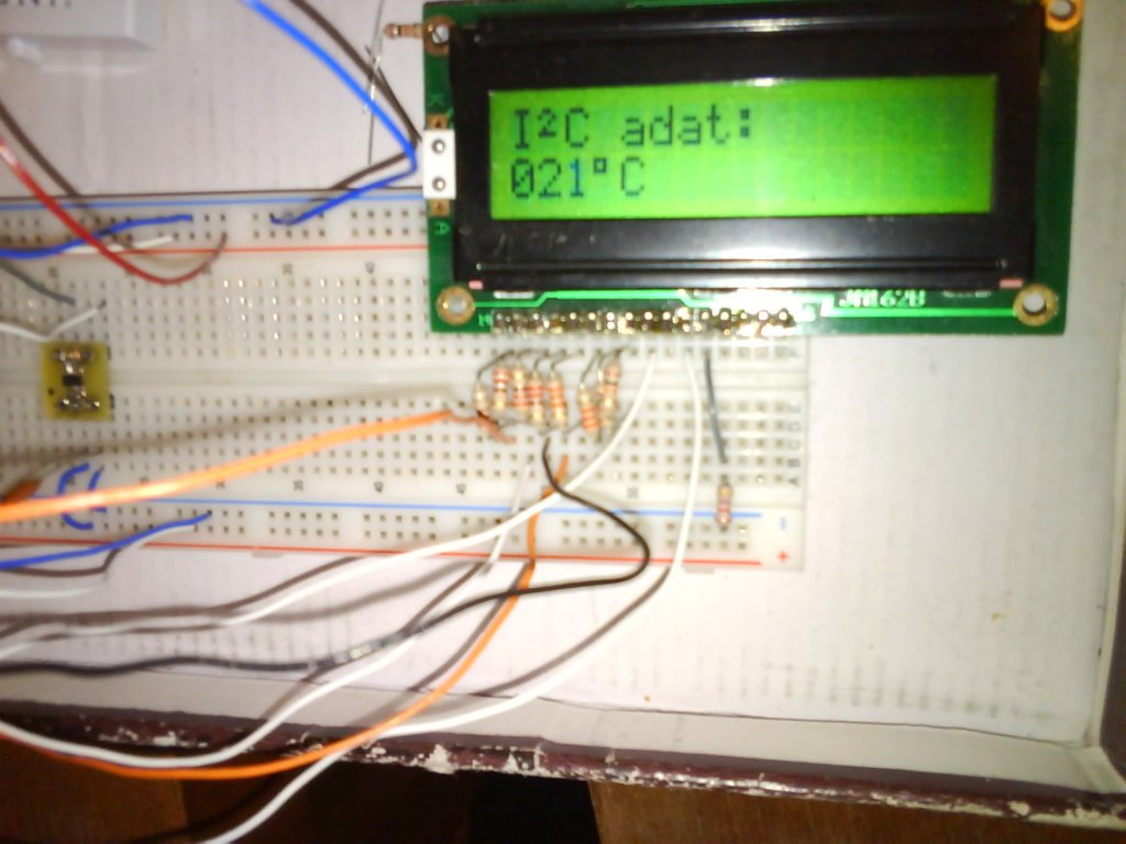

Na megjárta a mélyhűtőt
![]() Bírta a strapát. Viszont most vizes.. kicsit lecsípódott rajta a pára, ahogy kivettem a hűtőből.
Na, ne csigázz! Milyen lett a végeredmény? Mit mutatott? (Hamarosan az ablakban is tesztelhetsz...)
Egyelőre mégcsak azt írta ki, hogy "255", mert ugye a 7. bit az előjel, a többi meg a komplemens miatt "1".
A második bájtot nem néztem, most írom vissza, hogy binárisan írja ki a két bájtot. Egyébként ha pozitív a hőmérséklet, akkor a kapott értéket nem kell alakítgatni, az maga a hőmérséklet, de mindjárt rakok róla fel képet. ![]() Szerk.: mármint akkor írta ki hogy "255", mikor a hőmérséklet lement 0 alá. Szerk2.: + rendbeszedem a programot, mert néhol kicsit kesze-kusza.
Kiírtam még mögé hogy "°C", az elején a 0 ott maradt, de majd kiveszem.
Most meg megyek vissza a hűtőbe, megnézem mit ír ki ha hideg van. ![]() Szerk.: bal oldalon van a szenzor, fincsi SOT23-as tokban.

Az mitől lehet, hogy bekapcsoláskor 20.0°C-ot mérek, de egy fél óra múlva már 21.5°C-ot mérek? Nem hinném hogy mindig pont akkor változik a szoba hőmérséklete mikor bekapcsolom. Vagy de?
One-Shot, vagy folytonos konverzió van beállítva? Ha folytonos, akkor annyira nem meglepő, mert a konverzió során nagyobb teljesítményt vesz fel az IC, mely nagyobb hőleadással párosul, ami fűti magát az érzékelőt is.
Az első gondolatom nekem is az volt, hogy az IC saját magát fűti, csak nem tudtam megmagyarázni miért, de nem gondoltam, hogy hatással lesz magára a hőmérésre.
Most, hogy nézem, a One-Shot ki vna kapcsolva, szóval valószínűleg úgy lesz, ahogy írtad. Honlap kipróbálom One-Shot módban. Köszi hogy írtál! |
