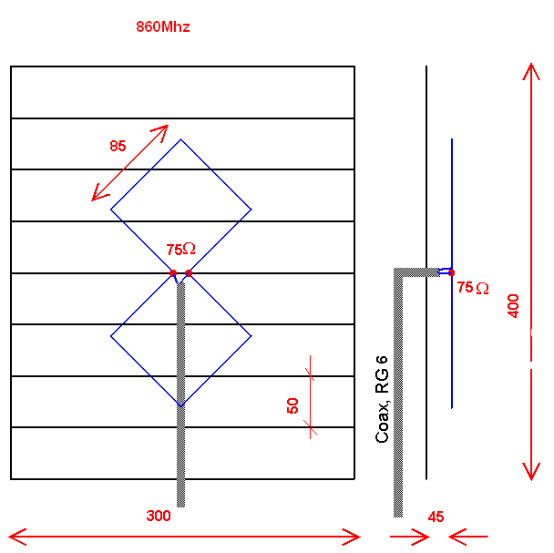

http://uhfhdtvantenna.blogspot.com/ Ez a leírás volt alapja annak az antennának, amit készítettem. Vettem színesfém boltban rézhuzalt a dipol szálaknak, satöbi, szigetelés, árnyékolás, bla-bla, szépen mögcsináltam. De a gondom az, hogy a szabadon fogható adókat feltolták a 65-69 csatornák közé, és a fizetősöket pedig lejjebb rakták. Na most nekem olyan ebay-es 1600 ft-os usb-s stick dvb-t vevő egységem van, ami a szabadon foghatókat fogja csak. És szumma most csak az M1 M2 jön be, mert az van a 65-ös csatorna alatt.. Hogyan tudnám átalakítani a lepke antennámat, hogy tudjam fogni 69-es csatornáig (...MHz) a műsorokat (RetekKlub, Telaviv2) A segítségeket előre is köszi!
Ennek a fajta antennának, ha jól csináltad meg, fognia kellene.
Ha jól tudom, a macskabajuszokat közelebb kell tenni egymáshoz, illetve picit rövidíteni is kell. De mindezek előtt próbálj ki egy kb. 20-30 dB-es erősítőt belekötni.
Helo!
A dipólok összekötését végig párhuzamosan futó vezetékkel 40 mm térközzel kell megoldani. A keresztezés közvetlenül a szélső dipólok alatt történik. Fontos még a kábelbekötés, a szimmetrizáló kivitele. Legjobb a levezető kábel anyagából készült balun hurok. 140mm hosszú. A szélső és a középső dipólok közti távolság max. 160mm lehet. A lepkénél jobb felső sávi antenna a kettős quad hurok. Egyszerűbb elkészíteni, mint a lepkét rendbe hozni. Szimmetrizáló sem kell. A lepke reflektora megfelelő erre a célra.
