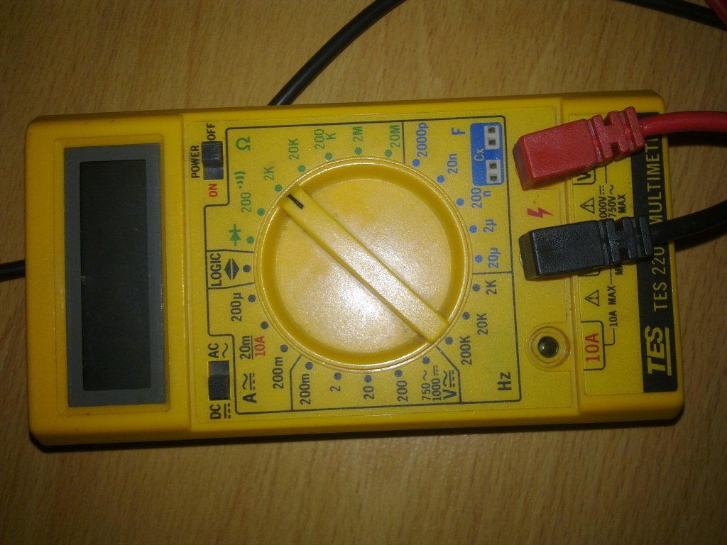

Kapacításmérésben szeretnék egy kis segítséget kérni. Van a multiméteremen ilyen kapacitásmérő, és 2-2 lyuk ahova a kondit kell dugni. Hogyan kell megmérni? Nekem még nem sikerült. Mindenféle kondit lehet vele mérni? Polaritásra figyelni kell? A rendes műszerzsinórra is lehet mérni, vagy csak akkor működik ha a kis lyukakba dugom a kondit?

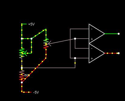

(#) Akashi hozzászólása Nov 23, 2011 /
Készítettem egy kapcsolást, ami a kazán huzatszabályozóját vezérli.
A lényege, hogy 2db. Opa kimenetén +/- vagy -/+ polaritás jelenik meg. (A mellékletben egy egyszerű rajz hogy kb. miről van szó)
Na én ezzel szeretnék DC motort vezérelni. (Az egyik pot. egy PTC, a másik egy forgópoti ami a huzatszabályozó ajtajára van kötve. A motor mindig addig megy, jobbra vagy balra, amíg beáll az egyensúlyi állapot.)
Tehát valamivel fel kellene erősíteni a +/-vagy -/+polaritást.
Relével nem szeretném.
Kismotorról van szó, 1-2A.
Valaki tud ilyen polaritásváltó kapcsolást?
(#) proli007 válasza Akashi hozzászólására (») Nov 23, 2011 /
A H-híd kapcsolásra keress rá. De a probléma messze nem ilyen egyszerű, mint gondolnád, mert ez egy "állásos" szabályzókör. A maga számtalan tulajdonságával együtt. De majd tapasztalod, ha összeépíted.

(#) vizor válasza forma1 hozzászólására (») Nov 24, 2011 /
Egy kép nem ártana mert van többféle kapacitásmérés-képes multiméter. Igen, bármilyen kondit lehet mérni aminek a kapacitása belefér a méréshatárba.
Ha olcsó multi amin van kapacitásmérés is:
- akkor csak a lyukban mér, zsinórral nem
- mindegy a polaritás,a műszer belül lekezeli
- használt kondinak nem ér le a lába a lyukba, tegyél bele pici rézlemezeket amivel kivezeted a csatlakozót
- általában max 200 µF-ig mér csak
Ha drágább, kifejezetten kapacitásmérő:
- a lyukban is és a zsinórral is mér
- NEM mindegy a polaritás (ha polarizált a kondi), ez jelölve van
- a lyuk itt is mélyebben van, mint egy használt kondi lábhossza...
- ez legalább 20000 µF-ig mér (10ezres pufferelkókat is simán megmér)

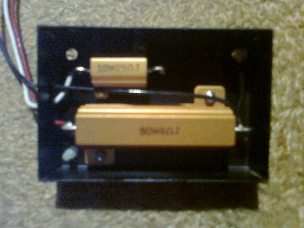

(#) rob105 válasza bbalazs_ hozzászólására (») Nov 24, 2011 /
Na sikerült szétszednem,ez van a fekete dobozban!!
A kicsin a felirat:10W29ohm J
A nagyon a felirat:50W8ohm J
Akkor mi is ez és mit csinál és miért melegszik??
(#) forma1 válasza vizor hozzászólására (») Nov 24, 2011 /
Köszi szépen, itt a kép a multiról:
(#) zolika60 válasza rob105 hozzászólására (») Nov 24, 2011 /
Ezek ellenállások. azért melegszenek, mert ezek fűtik el a LED-ek áramfelvétele és az izzólámpa áramfelvétele közötti különbséget. Gondolom olyan autóban van, ami visszajelzi ha kiégett az izzó és folyton panaszkodott a LED-ekre.
A melegedés normális. A féklámpa valószínűleg azért villog, mert túl nagy feszültséget kap, ha jár a motor. Nem tudom mekkora előtét ellenállás van ilyenkor előttük de azt kell egy kicsit növelni. Járó motornál mérj akku feszültséget.
