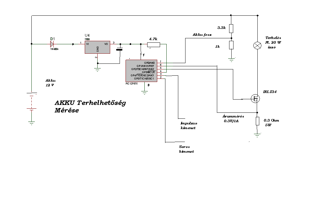

A Proli által alkotott terhelhetőség mérőt, lusta emberként én melléklet szerint oldanám meg. A hívatkozott elvvel és a kapcsolással teljesen egyetértek, de én mikrovezérlőben gondolkodnék. Az AN0 mérné a feszülséget, az AN1 az áramot. A terhelést kapcsolná egy kimenet. Impulzusfeldolgozást egy tranzisztorral hajtott, számláló relé, de jó a pedometer, vagy egy átbuherált zsebszámológép végezhetné. Bónuszként sorosan kiküldeném a jeleket, melyet egy soros LCD lekezelhetne. Rögzíthetné egy PC is, és úri huncutságként elemezhetném a kisütés karakterisztikáját. Egyszer, gyenge pillanatomban, a "proli elv " szerint, megírom a programját. Töltéselemzésre, már szerkesztettem hasonlót. Üdv MGY
Ha tudnék mikrovezérlőt programozni...
Nekem nagyon nem megy a fejembe az alacsonyszintű kód, felhasználóbarátabbal majd lehet, hogy próbálkozom később. Üdv Inhouse

Lehet, hogy tényleg nincs szükség PIC-kes figyelésre, de itt már felmerült a " fekete doboz is", meg tonyabácsi eddig mégnem közölt egyéb ötletei. Végül is megírtam a mérőprogramot, melyet kapcsolási rajzzal (, ha van érdeklődés ), mellékelni fogok. Miközben ezen sorokat írom, a háttérben fut a szimulációs program. Üdv Mgy
