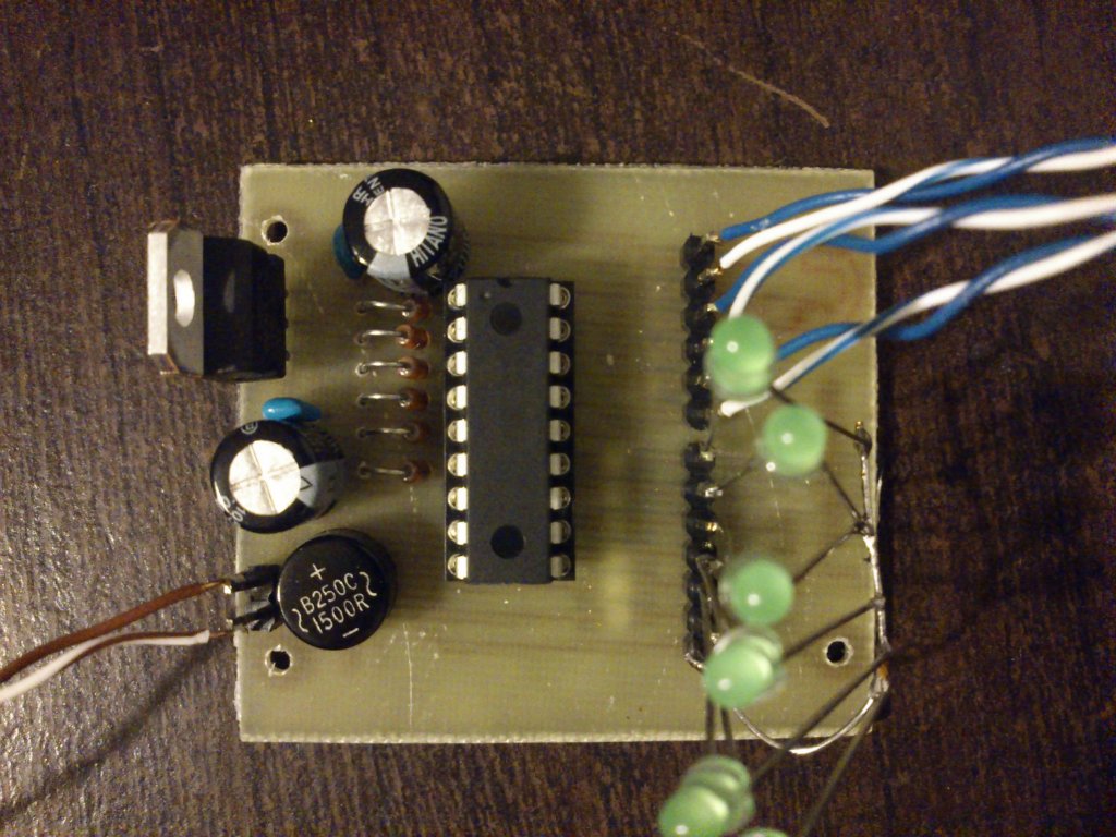

Elkészültem egy PIC-es projektemmel. Terepasztalhoz kell egy háromvágányos fordulóhoz. Mivel a vezérlőpultja kiállításokon sokszor nagyon messze van magától az asztaltól és sokszor rossz irányba akarunk kijárni, ezért már régóta agyaltam azon, hogy lehetne visszajelezni azt, hogy merre jártunk be utoljára a szerelvénnyel. Itt jutott eszembe, hogy ha figyeljük a sínszálat, akkor az visszajelzést tud adni, hiszen attól függ, hogy merre megy a vonat, hogy melyik sínszál pozitív. Fontos volt, hogy a nézők szeme elől rejtve maradjon, az optikai, illetve mágneses megoldás kiesett. Hiszen még ha a mi modellező klubunk az összes mozdonyára tesz egy mágnest, az rendben van, de ezt nem várhatjuk el a románoktól, osztrákoktól és a többi magyarországi modellező klubtól. Így írtam egy kis programot egy PIC-be és összedobtam egy nyáktervet. De beszéljen a videó és a kép. A videón csak egy sínt figyelünk, a másik két pár vezetéknek ugyanez a szerepe csak másik sín figyel.
(#) Attila86 válasza Laciveszp hozzászólására (») Nov 23, 2011 /
A videót elnézve, nem lehetett volna megcsinálni ezt egy egyszerű R-S vagy J-K tárolóval? Sőt, egy két tranzisztoros mezei bistabil multivibrátorral?
Ez nem kritika, csak kérdem.
(#) Laciveszp hozzászólása Nov 23, 2011 /
De meg lehetett volna, de így volt vele munka. Úgyis akartam valami PIC-es kapcsolást csinálni.

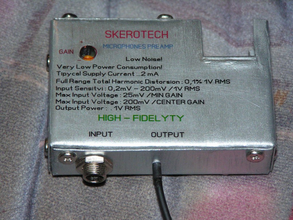

Nem rég csináltam egyik ismerősnek egy mikrofon előerősítőt. A dobozt én magam hajtogattam ,festettem. Nem egy gyönyörűség ,de működik szépen. (A kivágott rész azért van mert ott lehet megfogni az elemet)

Jó lenne, csak:
Miért van luk a dobozon? Mi az a csúnya kivágás? A felirat nagyon szép. A kimenetnek miért nincs csatlakozója? Kár érte... Tényleg kafa lenne.
(#) skero válasza vicsys hozzászólására (») Nov 25, 2011 /
Hali a luk alatt egy trimmer poti van. A kivágás azért kell ,hogy meglehessen fogni az elemet be-ki illesztéskor. Csatlakozóból 6,3 -as anya csak egy volt itthon ,így a kimenet egy lengő apában végződik. Tudom ,hogy kókler így ,de gyorsan kellett és szerencsére műxik rendesen .

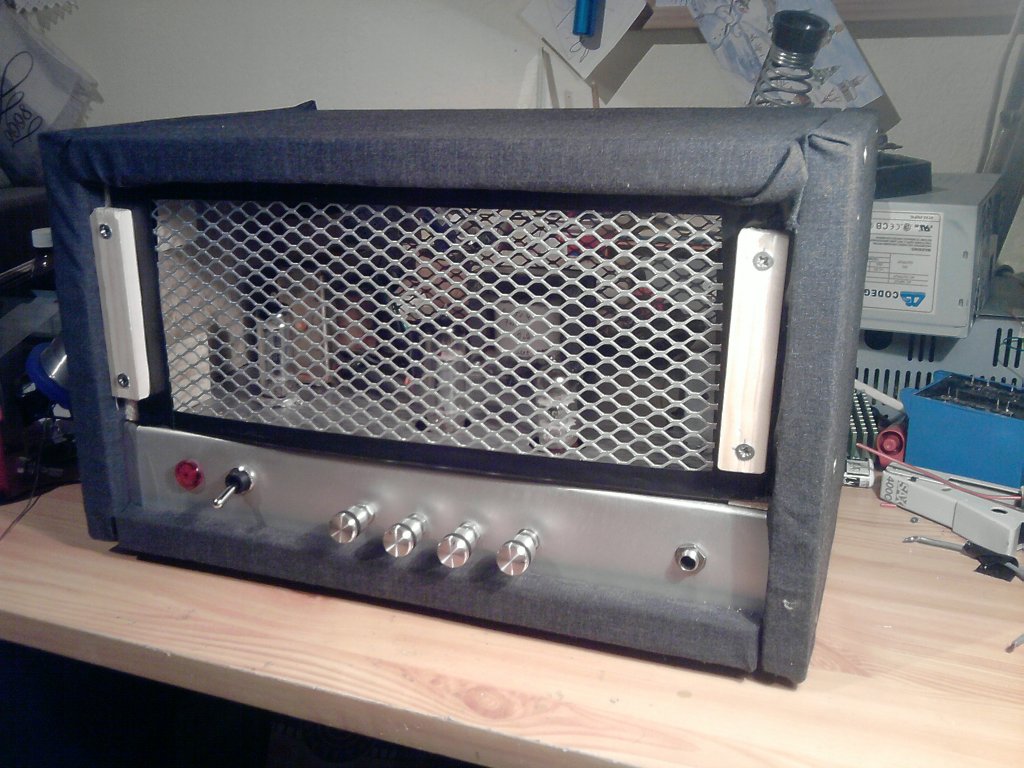

Sziasztok. Befejeztem a fullcsöves Blackheart BH5H gitárerősítőmet. "Izmos" EL84SE a maga 5W-jával és 3 sávos hangszín. Az ECC83 helyett egyenlőre ECC82 van benne így egy kicsit kevesebbet az erősítése. A feliratozás még hátravan (lehet nem is lesz). Napokban veszek majd bele ECC83-at aztán akkor már tökéletes lesz Többi kép
(#) CIROKL válasza vikipapa hozzászólására (») Nov 25, 2011 /
Viktor ! Azzal a picike kimenővel nem hinném hogy 5Watt kijön belőle az 5 Watt eléréséhez sokkal nagyobb vas kellene .
(#) vicsys válasza vikipapa hozzászólására (») Nov 25, 2011 /
Nem rossz, sőt! A sarkokban a szövetet igazítsd már meg, mert piszkálja a szemem. Amúgy nagyon gyári!
(#) vikipapa válasza CIROKL hozzászólására (») Nov 25, 2011 /
Próbaüzemen van egyenlőre, majd (ha az anyagiak engedik) tekertetek hozzá kimenőt. A szövetet majd megigazítom, még úgy is szét lesz kapva egypárszor. Egyébként kösz a dicséretet

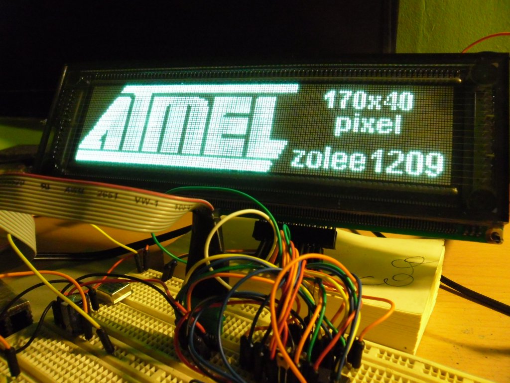

(#) zolee1209 hozzászólása Nov 25, 2011 / 1
Sajnos most nem volt több időm, reggel 6-ra megyek melózni, de már hétfő óta megvan a kijelző, holnap remélem lesz lehetőségem megírni az "áhított" programot rá.

(#) vicsys válasza zolee1209 hozzászólására (») Nov 26, 2011 /
Fúúúú de zorall! Kár, hogy nem választottál valami klassz kis logót a demó képhez.
(#) zenetom válasza zolee1209 hozzászólására (») Nov 26, 2011 /
Na ez már döfi!
vicsys: én mondtam neki hogy Microchipes logót rakjon ki, de hát...
