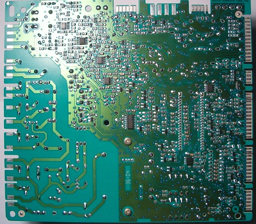

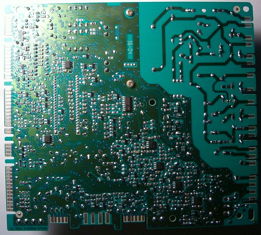

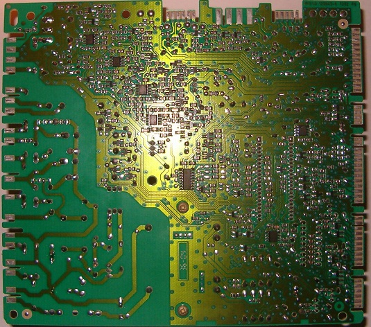

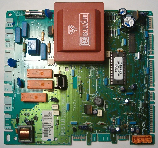

(#) kissi válasza holusoft hozzászólására (») Nov 27, 2011 /
Csatolom a képeket, most csak az egyik panel van nálam, a másikon láttam egy kapacitásszegény kondit, csere után visszaadtam a hétvégére, hogy próbálja ki!
Köszi a segítséget!
Steve
