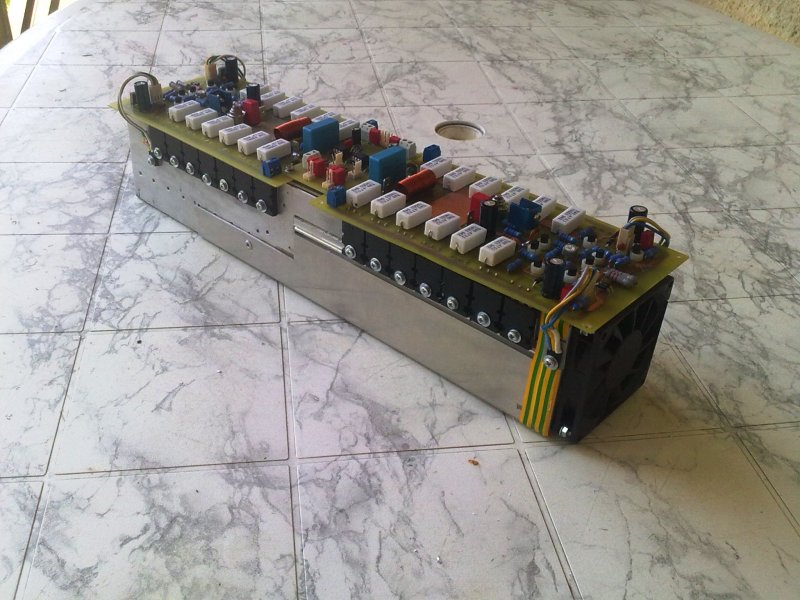

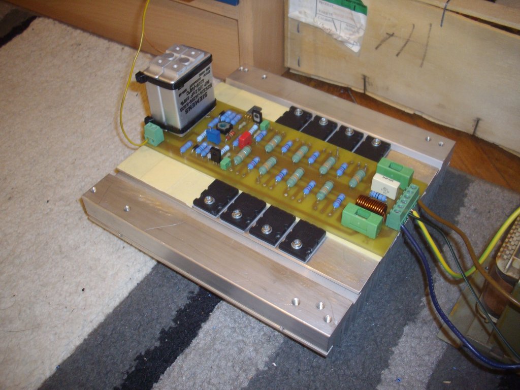

(#) Alkotó válasza Attila86 hozzászólására (») Nov 27, 2011 /
Eltekintve az adatlapi értékektől, vagy inkább azokon kicsit túllépve, véleményed szerint racionális lehet azt mondani egy TO220-as félvezetőre, hogy az ő lapkájának hőmegfutással szembeni ellenálló képessége jobb mint egy TO3-as tokozásnak (valós körülmények között, ami csillámot és hűtőbordát jelent)?
Az én mindennapi tapasztalataim szerint, sokkal-sokkal megbízhatóbb eredményt lehet elérni a TO3-as tokkal (kimondottan labortápra, és tartós rövidzárra vonatkoztatva).
(#) Attila86 válasza Alkotó hozzászólására (») Nov 27, 2011 /
„Eltekintve az adatlapi értékektől, vagy inkább azokon kicsit túllépve, véleményed szerint racionális lehet azt mondani egy TO220-as félvezetőre, hogy az ő lapkájának hőmegfutással szembeni ellenálló képessége jobb mint egy TO3-as tokozásnak?”
Igen. Ez a megfogalmazás, hogy "hőmegfutással szembeni ellenálló képesség" nem egy definiált fogalom így sok mindent rá lehet húzni, ki-kinek mi esik jobban. Ebbe nem is mennék bele, nem akarok vitatkozni.
Ezért inkább szigorúan maradjunk a definiált, létező fogalmaknál és specifikációknál. E tekintetben a termikus ellenállás a leginkább mérvadó, ezt meg is adják az adatlapban. Ha egy TO220-as tranzisztor adatlapján itt kisebb érték szerepel mint egy TO3-asén, akkor az a tranzisztor igenis jobban el képes vezetni a hőt. Pont.
Az már más kérdés - és erre utaltam az előző bekezdésben hogy ebbe nem szeretnék belemenni - hogy ettől még egy komplett hűtési konstrukcióban a TO3 lehet jobb a jobb termikus vezetésű TO220-nál. Azért, mert a komplett konstrukciót nézve már ott a csillám, a hővezető paszta, a hűtőborda anyaga, mérete, formája stb...
Na de már jobban indul az egész, hogyha a tranzisztorunknak eleve kisebb a hőellenállása.
De szerény véleményem szerint közel sem ez a legfontosabb tényező ami a tranzisztor életben maradási esélyeit meghatározza. A méretezés ennél sokkal lényegesebb, egyszerűen úgy kell méretezni a tápot hogy a tranzisztor bőven a biztonságos határok között mozogjon.
Én inkább azért nem használnék soha TO3-at, mert sokkal nehezebben szerelhető. Illetve nem azért bírja szerintem rosszabbul a hőmegfutást mert nagyobb a hőellenállása, hanem inkább mert csak úgy lehet bordára szerelni hogy előbb egy vastag sima lapos részen (ami a tranyó és a nyák közt van) vezetődik el a hő és miután ez kiér a tranyó alól, csak onnan jönnek a bordázatok. Erre kiváló példa pont a te tápod is. Erről is lehetne vitatkozni hogy mennyire jó vagy nem jó, de az azért könnyen belátható hogy egy TO220 vagy TO247 jóval nagyobb szabadságot ad.
Itt ugyan nem bordára vannak szerelve hanem egy közdarabra, de tessék rendes hűtőbordát képzelni a helyére:
Bővebben: KÉP
Bővebben: KÉP
Na itt van egy ahol már majdnem közvetlen a bordákkal találkoznak a tranyók:
Bővebben: KÉP
És egy kiváló példa, pont erre gondoltam:
Bővebben: KÉP
Szerintem az az L-alak lényegesen lassabban vezeti el a hőt a bordákhoz mintha közvetlen rá lenne szerelve.

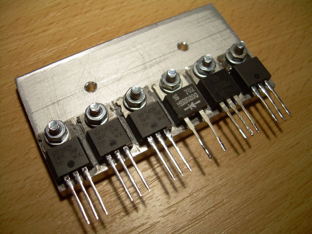

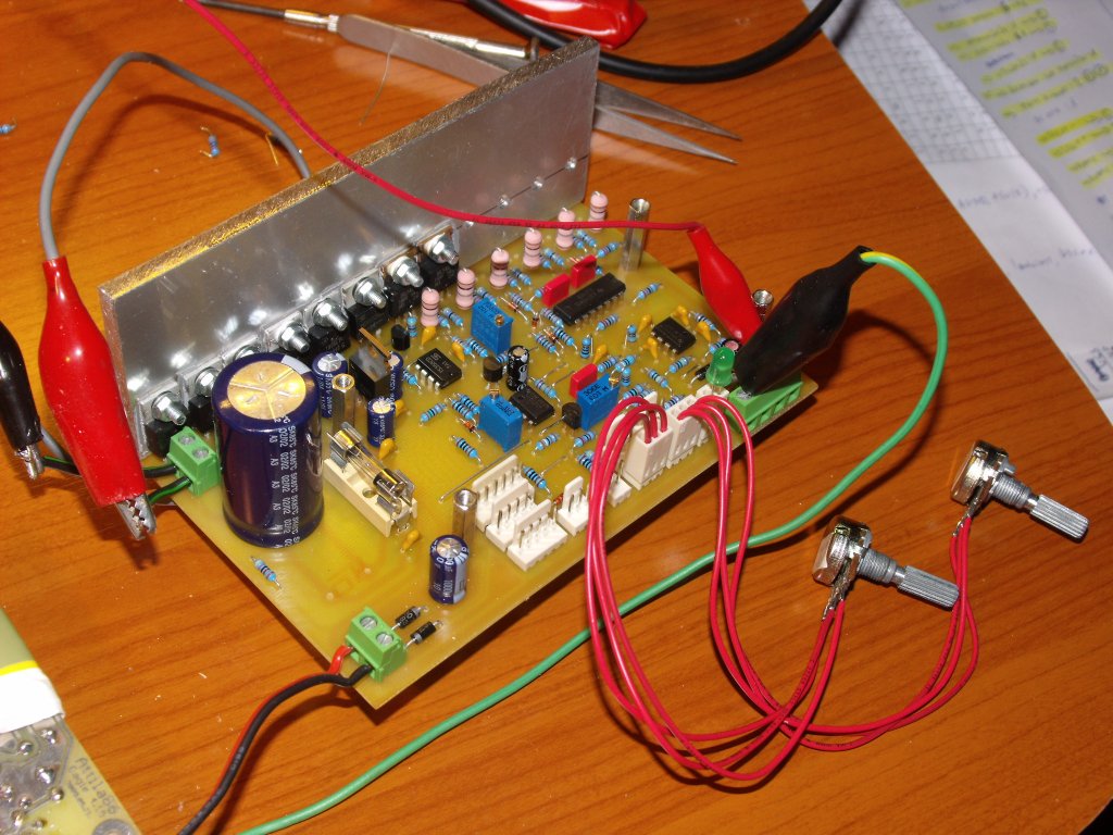

(#) Attila86 válasza Attila86 hozzászólására (») Nov 28, 2011 /
Hogy ne az legyen hogy a saját képeimet mutatom példaként, keresgéltem másikakat:
Bővebben: KÉP
Bővebben: KÉP
Én ha hő lennék akkor örülnék neki hogy nem kell egy L-idomon végigmásznom, hanem a tokból kiérve rögtön ott vannak a bordák.
Az is lehet persze hogy nincs igazam, de én így gondolom.

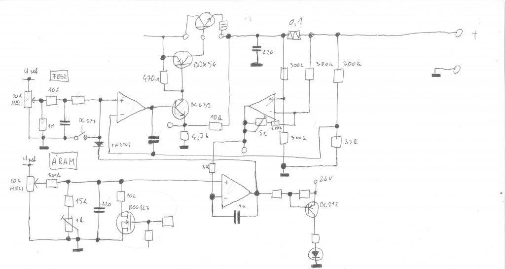

(#) lidi hozzászólása Nov 29, 2011 /
Üdv !
Elkezdtem tervezni egy saját tápegységet. Egyrészt kihívásból, másrészt mivel egyedi követelményeim vannak. Azt szeretném, ha mind a kimenő feszültség, és az áramlimit is 0-2.5V közötti egyenfeszültséggel legyen vezérelhető. ( később PIC -el, egyelőre potival tesztelem ). Odáig már eljutottam, hogy működik a fesz szabályozó rész, és az áram mérés. U2 Opa alakítja a kimenő áramot 0-2.5V feszültséggé. ( 2.4A az 2.5V lesz az opa kimenetén, ne kérdezd miért nem 2.5A, lehet később annyi lesz, de ez most nem fontos )
Viszont az áramkorláttal nem boldogulok, azaz hogy lekorlátoz, de gerjed ha beindul az áramkorlát. Gondolom tul nagy az áram, visszaveszi a feszt, áram lecsökken, emiatt fesz megint visszaáll.
Hogy a nyavajába lehetne megszüntetni ezt a gerjedést ? ( mellékelem a rajzot, és szim file-t is. Szimben persze nem gerjed )
(#) dB_Thunder válasza lidi hozzászólására (») Nov 29, 2011 /
Ezért "művészet" az áramkör fejlesztése, mert a szimulátorban lehet hogy meg, az asztalon meg gerjed.
Én egy kicsit soknak tartom a 10nanot a negatív visszacsatolásban.
Én egy kicsit másik úton indultam el rég (mikor Pioneer kezdte tuningolni az egyszerű LM-es tápot), főbb szempontok a:
-szimmetrikus ( + GND - ) kimenet,
-Az "előremenő" ágban legyen az áram figyelés és mérés
-feszültségvezérelt legyen az áram és fesz ráadásul közös gndvel.
A készülékbe REF149 (ha jól emlékszem a típusszámra) szántam referenciának, erről menne a táp és a műszerek is.

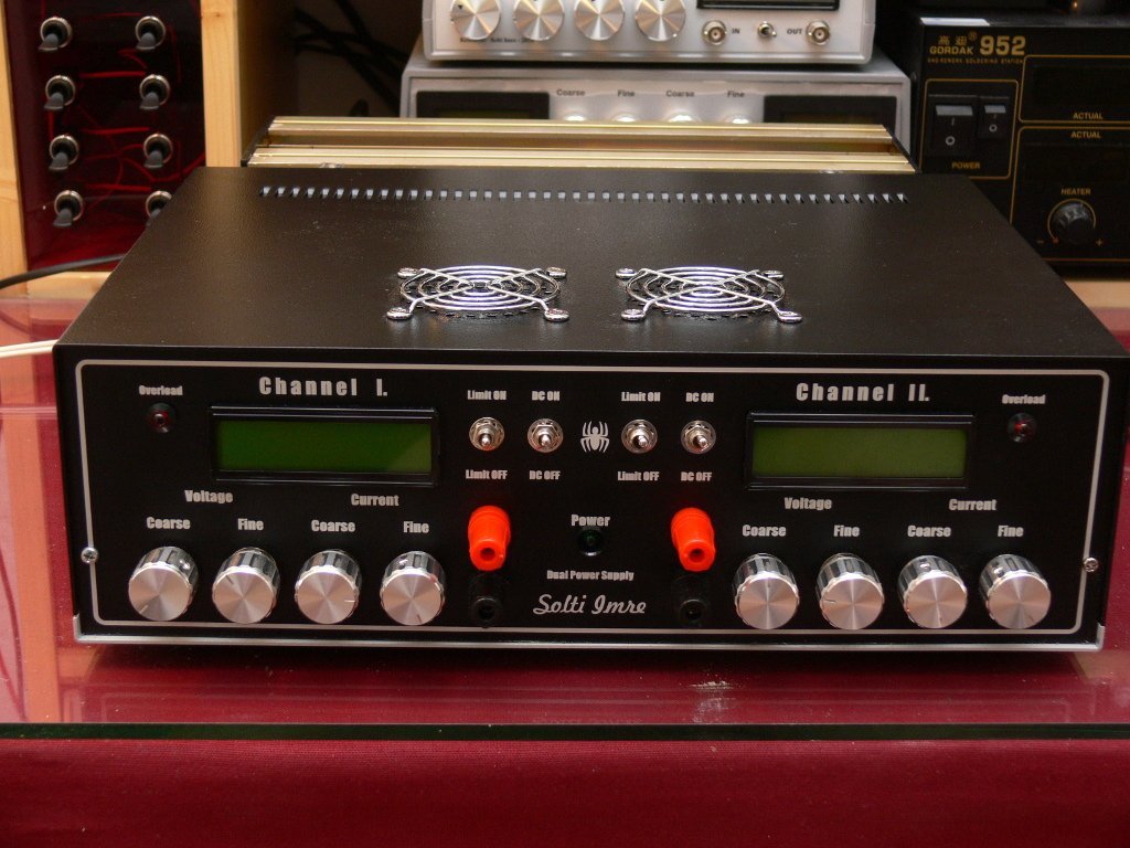

(#) solti_imre hozzászólása Nov 30, 2011 /
Nekiláttam én is egy táp építésének. Az alapgondolat: leágazásos trafó, az aktuális szekunder feszültséget a kívánt kimenőfesz függvényében AVR-rel vezérelt, nullátmenetes optocsatolókkal meghajtott triakok adják a graetz-re. Az előfok és a stabilizátor szimulátorban már működőképes (Az előfok optocsatolóira "kézzel" adva a jeleket) - hétvégén nekiállok a gyakorlatban is elkezdeni megépíteni. Ez az előfok rajza - a stabilizátor rész még csak hevenyészett ISIS formátumban leledzik, de holnap megrajzolom azt is Eagle-ben.
(#) Attila86 válasza solti_imre hozzászólására (») Nov 30, 2011 /
Javaslom majd gondolj arra hogy egyszerre két triak biztosan ne tudjon bekapcsolva lenni.
(#) solti_imre válasza Attila86 hozzászólására (») Dec 1, 2011 /
Persze, gondoltam rá - ezért fogok hiszterézist beállítani a kapcsolási küszöbszintekhez.
