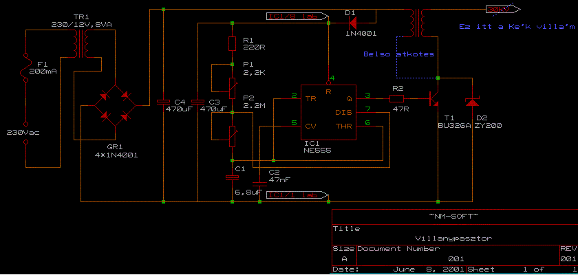

(#) poros válasza libertitas hozzászólására (») Nov 25, 2011 /
Cseréld ki a triakot, tirisztorra. Triakkal nem működik a kapcsolás!!
(#) Wegg válasza libertitas hozzászólására (») Nov 26, 2011 /
Szia .A diac-ot csak a bizonyosság miatt miatt kellet volna kicserélni hogy jó legyen benne. Meg a tirisztort is javasolnám valami nagyobb feszültségűre .Mert amit benne van az csak 600 voltos és 500Voltot csattogtatsz vele. Az induktív lökések miatt jobb ha nagyobb feszültségű .A két védő dióda is azért kellene
bele..Nekem el is kerülte a figyelmemet hogy triakot raktál bele .De szerencsére "poros" fórumtárs észrevette. Mert a rajz amit mutattál abban tirisztor van . Így már biztosan működni fog de csak óvatosan .

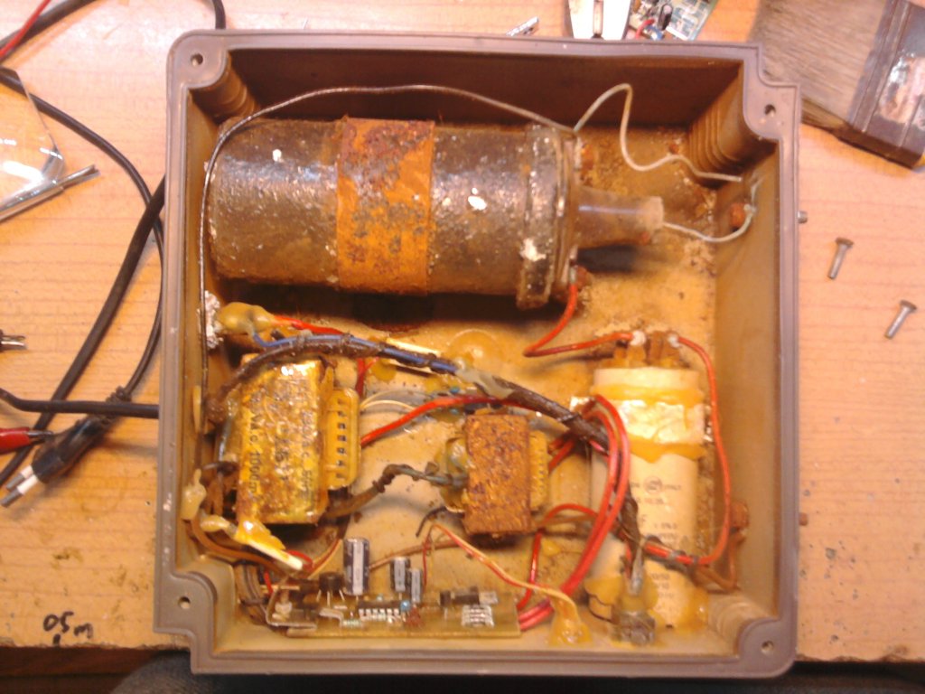

A mai napon sokkot kaptam, amikor is kaptam egy maszek pásztort, javításra.
A sokkot a mellékelt kép váltotta ki miután levettem a készülék fedelét ez tárult elém, természetesen hibás, de szavazatokat várok azzal kapcsolatban,hogy érdemes e meg javítani vagy sem.
Annyi maszek pásztort javítottam már,hogy a látszat ellenére ez sem fogna ki rajtam.
(#) vicsys válasza dizi hozzászólására (») Nov 27, 2011 /
Egy kis pucc és jó lesz az...
(#) isssti válasza dizi hozzászólására (») Nov 27, 2011 /
Ha jól nézem egyszer már volt javítva, de kuka az egész szerintem, ilyen ez a belső szikraközös történet.
(#) dizi válasza isssti hozzászólására (») Nov 27, 2011 /
Az a baj,hogy jelen esetben a belső szikraköz jelentené a legkisebb gondot, de az a víz ami belekerült az annál többet okozott...

(#) mex válasza tamibandy hozzászólására (») Nov 27, 2011 /
Motorindító kondi, jelen esetben ennek a töltését süti rá a tirisztor az autógyújtótrafóra.
Amúgy egy igazi gány, és erről a rozsda nem tehet, csak minősít....

(#) libertitas válasza Wegg hozzászólására (») Dec 1, 2011 /
tic106n-es tirisztort vettem bele. Remélem jó lesz. A védődiódákat tartalmazó kapcs. rajzot nem találtam. Melyik az ?
(#) poros válasza libertitas hozzászólására (») Dec 1, 2011 /
Bocs ,hogy én válaszolok. A tirisztor jó lesz, ha jól kötöd be. Védődióda nem szükséges bele. Még egybe sem raktam a hiánya nem okozott gondot.
(#) libertitas válasza poros hozzászólására (») Dec 1, 2011 /
Oké. Az adatlapon úgy van jelölve, hogy 1. láb katód, 2. láb anód, 3. láb gate. Én úgy kötöttem, hogy katód megy földre, anód tápra, a gate pedig a diac végére.
Ez így jó ?
Igen.

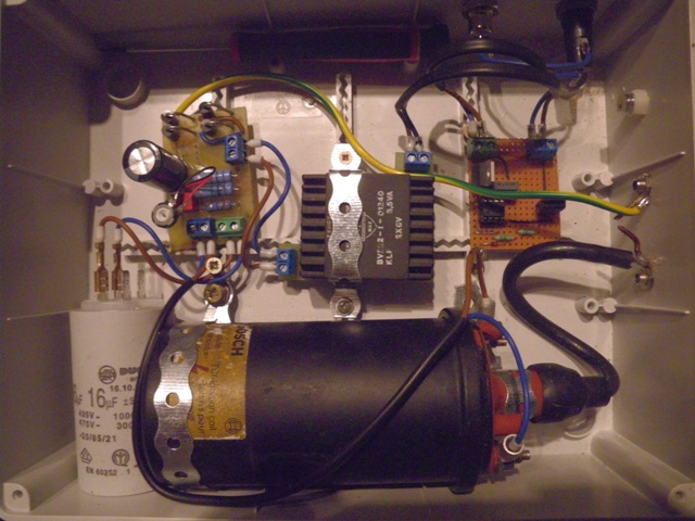

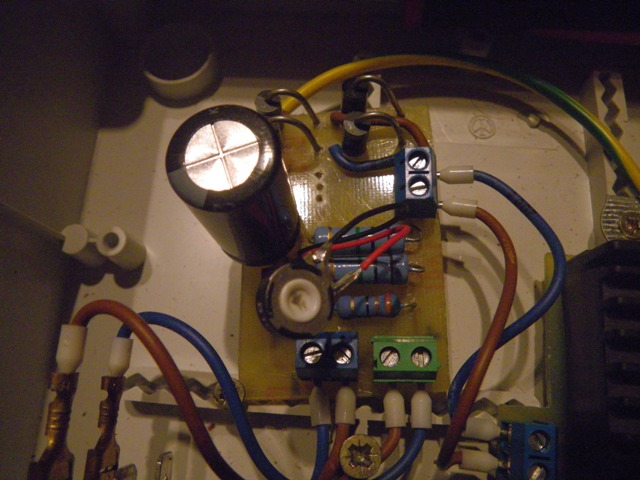

Mellékeltem néhány képet. A NYÁK trafó 2x6V - 2x110V-os. A kondi, amire feltételezem gondolsz egy 16µF-os 450V-os motorindító kondi.
A 6.8 K cseréld kisebb értékűre. Ha van kisebb kondenzátorod PL 4.7 uf cseréld ki arra egyenlőre. A trafónak csak az egyik 6 voltos fele van bekötve?
Rendben, cserélek egy ellenállást. Az 555 által generált jel paramétereit az alábbi weboldalon keresztül ellenőriztem. Viszont kicsit gyanús nekem ez a 88%-os kitöltési tényező. Ez marha sok, szóval vagy a progi számol rosszul vagy én rontottam el valamit.
Az 555-söm egyébként az alábbi passzív elemekből épül fel:
6,8k R1
1060Ohm R2
100n C1
10n C2
Ezen kívül van még bent egy 7812-es, 12V-os feszstab. IC közvetlenül a külső betáp és a belső tápvonal között, a bizti után.
A primer ágon igen, csak az egyik 6V-os ág van bekötve.
