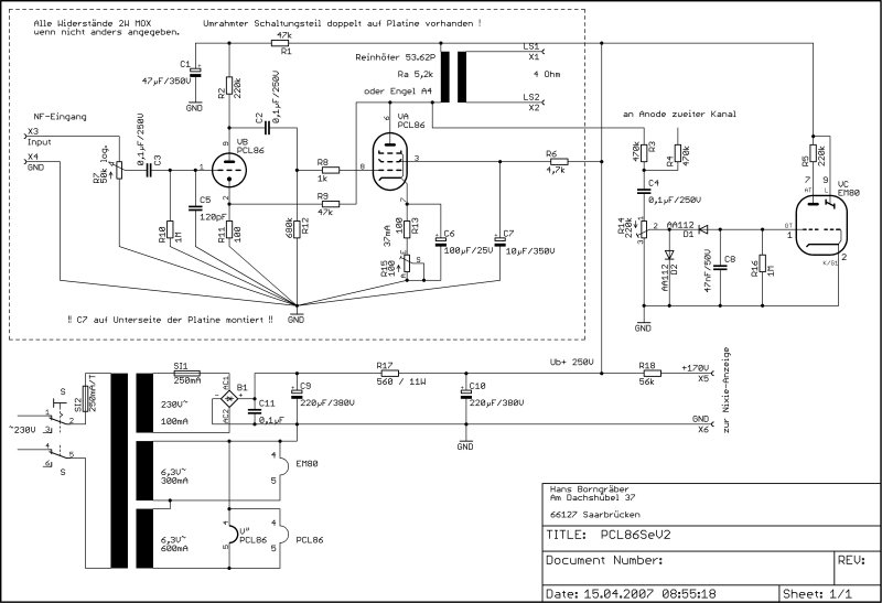

Szia.Köszi a tippet már kerestem az okot,de nem mentem semmire vele.Ha megszórná a trafó gondolom hallható volna nagyobb munkapontban is.Mivel direktfűtésű pentóda a végcsövem, tettem be a fűtéskörbe eggy 47 ohm-os huzalpotit és ezen kerestem meg a brumm minimumot és csak eggy kis sercegés-gerjedés hallható de nagyon hallkan ami eggyáltalán nem zavaró,de a hálózati brumm csak akkor szűnik meg teljesen,ha 8 ma-el túlhajtom a csövet.Lemértem az 1 ohm-ot a katódban és ez valójában 0.82 ohm ,okozhat ez mérésben ekkora külömbséget?

Lenne egy kérdésem,a pcl86-os cső mekkora w teljesítményt tud az erősítőből kifacsarni.Előre is köszönöm.
A 8 mA az nem túlhajtás ha azt mondanád 28 mA az már igen ...
Szia köszike.ez a kapcsolás lenne.Pcl86 em 80
Köszi ez megnyugtató.Igy hagyom ebben a pontban remek hangja van.
A pcl / ecl / 86 az nagyon szép hangzást tud produkálni egy hozzá illeszkedő kimenővel és ha még jó testes is a kimenő akkor meg semmi gond , szerintem ne ragaszkodj annyira az ajánlott nyugalmi beállításához , állítsd a brumm minimumra és ott lesz a jó , és ez az érték közel azonos az ajánlott értékhez de nem ugyan az .
Köszönöm az elismerést mindenkinek. A hangját igazából még nem is hallottam. A melóhelyen raktam össze, ott brumm mentes volt. Munkapontok is jók voltak. Ma hazahoztam rákötöttem a hangfalakra. Bekapcsoláskor erős brumm az egyik oldalból csövek nélkül is. Szét kell szednem mert valami lett vele.

Úgy emlékszem nem írtad hogy DHP végcsőről van szó...
Mondjuk nem egyszerű 1 Ohm környékén a "pontos" ellenállásmérés, de nem is lehetetlen.... Kritikus esetekben 10 Ohmot teszek be, amit bemérés után rövidrezárok... Furcsa brummokat néha gerjedés is okozhat... További sok sikert!
