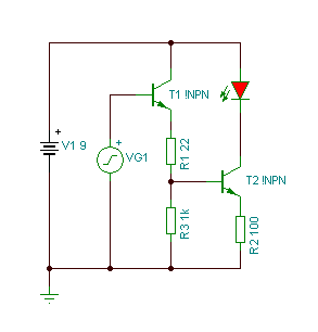

Nagy gondban vagyok... Megépítettem ezt a kapcsolást, viszont ez olyan ledekhez van aminek a negatív lába közös. Holnap lesz a verseny a suliba amire készült, és véletlen olyan led szalagot vettünk aminek a pozitívja közös...Lehet ilyenkor valamit csinálni még? Boltba már nincs időm elmenni, szóval van valami mód rá hogy működjön? Esetleg valami egyszerű kapcsolás? Hátha van itthon hozzá alkatrész. Lehetőleg ne kelljen hozzá átépíteni a kapcsolást, jobb lenne, ha mögé lehetne kötni valamit.
(#) proli007 válasza Lamboo hozzászólására (») Nov 29, 2011 /
Nem a "negatív lába közös", hanem nem "közös katódos" a Led. Vagy is Neked "közös anódos" Led-ed van.
Talán a legegyszerűbb, ha a kapcsolást kiegészíted három feszültség vezérelt áramgenerátorral. Ez mindössze két ellenállásból és egy tranyóból áll.
A kapcsolásnál, a G1-et a T1-et és az R1-et ne vedd figyelembe, az csak a meglévő áramkörödet szimbolizálja.
Amit meg kell építened, az 1kohm-100ohm és a T2 tranyó. (Bármely NPN megfelel, ezért nem is írtam oda semmit) Elvileg működnie kell.

(#) Lamboo válasza proli007 hozzászólására (») Nov 29, 2011 /
Köszönöm a választ, sajnos elkapkodtuk a dolgot a nagy sietségben Mi is erre a tranyós megoldásra gondoltunk, épp tesztelni akartuk, de nem vettük észre hogy egy kábel belóg a nyák alá és az zárlatot csinált :@ elfüstölt 2 IC a háromból

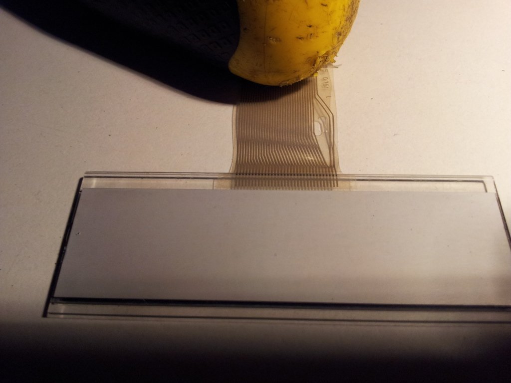

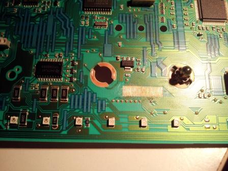

sziasztok lenne nekem egy szalag kábeles problémám, még pedig az, hogy nem tudom milyen ragasztóval tudnám vissza ragasztani a szalag kábelt a panelra. Egyébként ez egy vito műszerfal kijelzője. mellékelek képeket is. Ha tudtok kérlek segítsetek előre is köszönöm szépen. Krisztián
