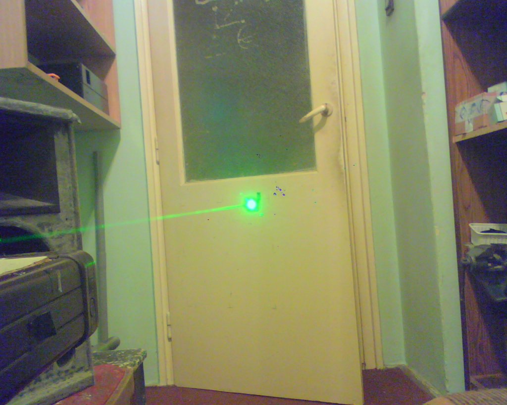

Múlt héten végre megérkezett a csere infra diódám,újra beüzemelhettem a DPSS-em.
Nem volt egyszerű a beállitás,rengeteg órám ment rá és még igy sem biztos,hogy a max közeli 532nm-t generálja a kristály.Nagyon nagyon érzékeny az egytengelyűségre,a század milliméteres eltérésekre. A hőfokot stabilizáltam először 22-25 C°-ra,ez a dióda közelében volt,a KTP-nek nincs hőfok szabályzása,ez hül-melegszik a bepumpált infra függvényében,ennek hatása néha látszik is,kissé ingadozik a kimenő teljesitmény. Meglepetésemre,a KTP után közvetlenül nem jött ki semmiféle zöld fény,csupán az infra és a felpumpált 1064nm "fény". Tartozik az optikai részhez egy lencse,ami valami bevonatot tartalmaz,enyhén lilás-vöröses szinű,csak ezzel jött elő a nyers zöld sugár.Ennek beállitása nagyon kritikus volt,több órás idegöléssel tudtam csak megfelelő helyzetbe fixálni,ahol már gyönyörűszép kerek TEM00 lézerfolt volt a falon.A lehető legkisebb elmozdulása elmosódott,gyengült fényt eredményezett.Ezután már a kicsatoló lencsetag következett( expander és a kollimáló tagok)ami viszonylag egyszerű volt,csak a modullal való egytengelyűséget kellett fixálni,majd pedig a végén a sugár divergenciáját(menetes lencsetubussal) Lehetséges hogy többet is ki lehetne hozni belőle,nem tudom,a ragasztó már megszáradt,egyenlőre nem bántom,nagyon fényes a sugár,jelenleg 2,5A-on működik az infra(3W 808nm c tipus)
Látszik a kamerádat már szétküldte a green csóvája. És amúgy mennyi is az? 600mW van?
A kamera érzékelőjét nem csak a zöld,hanem az RGB sugarak(is) égették meg.
3W-os a dióda,jelenleg 2,5A-on hajtom és halvány fogalmam sincs mennyi az annyi.Elég rossz a beállitás,2-300mW (?)lehet a zöld szerintem.Van benne infra szűrő,de gyufát azt 2 sec-en belül begyújtja(ez az új teljesitmény-o-méter...) Elméleti alapon 5-550mWot lehet/ne/ kihozni belőle. Még egyszer nekiállok hangolni,(műszerek hiányában csak beállitani)de péntek szombat bevetés,ezért igyhagyom.
