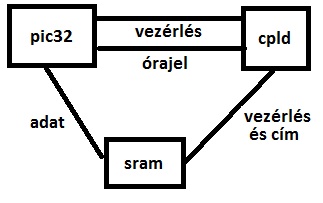

Adott egy PIC32, egy CPLD, és egy SRAM. PIC32 vezérel mindent. Az SRAM vezérléséről a PIC32 gondoskodik a CPLD-n keresztül. A probléma az, hogy beleírok több cellába, de minden honnan ugyanazt olvassa ki, ami a legutoljára beírt volt. Az írás úgy történik, hogy engedélyezem a chipet, a lábakat bemenetnek állítom. Írásnál pedig a write van engedélyezve, amikor már meg van címezve. Az olvasás pedig úgy, hogy az lábak kimenetre vannak állítva, és megcímzem, majd kiolvasom a PIC32-vel. A legjobb az egészben hogy az adatlap szerint így kellene működnie. SRAM adatlap Ötlete van valakinek? Idézet: „... a lábakat bemenetnek állítom... a lábak kimenetre vannak állítva” Kinek a szemszögéből... Kellene egy vázlat legalább az áramkörről...
Komoly kis joszag ez! Es mivel teszteled, hogy a CPLD jo jelet kuld ki a megfelelo idopontban a cimzeshez? Logic analyzerrel vagy valami szimulatorral vagy massal?
Bocs akkor rosszul tettem fel a kérdést!
Aki munkát válla! Fórum szabályzat XVI. pont! Action2K
Az amúgy
, és jóóóó sok szívás volt vele, mire sikerült egy egyszerű mezei 4 bites számlálót működésre bírni benne.A helyzet az, hogy a CE azaz chip select enable a PIC-ből a nagy nulla jön ki, akármit is csinálok. Lábdefiníció pedig oké, szval kimenetre van állítva, a B port 5-ös lábán. Többször is ellenőriztem, hogy ténylegesen azt a lábat mérem (a többi vezérlő láb oké, megmértem a PIC-CPLD között, és CPLD-SRAM között). Nincs se véletlenül rosszul forrasztott láb vagy valami, mert ki van szigetelve. Ötletek?
Jó lenne tudni a pic típusát... Olvastad az errata dokumentumát?
Egészen pontosan: PIC32MX460F512L a típus.
Idézet: Csak ilyet találtam, ami valamelyest kötődik a témához.„I/O pins do not tri-state immediately if previously driven high.”
Ez nem megy .
Az RB5 egy több funkciós láb: AN5/C1IN+/VBUSON/CN7/RB5. Az A/D, a komparátor jól van beállítva, USB le van tiltva?
...RB5 : Pins can be used as GPIO when the USB module is disabled.
Ehh, meg van akkor a hiba, mert USB-t is használunk. Köszönöm a segítséget
