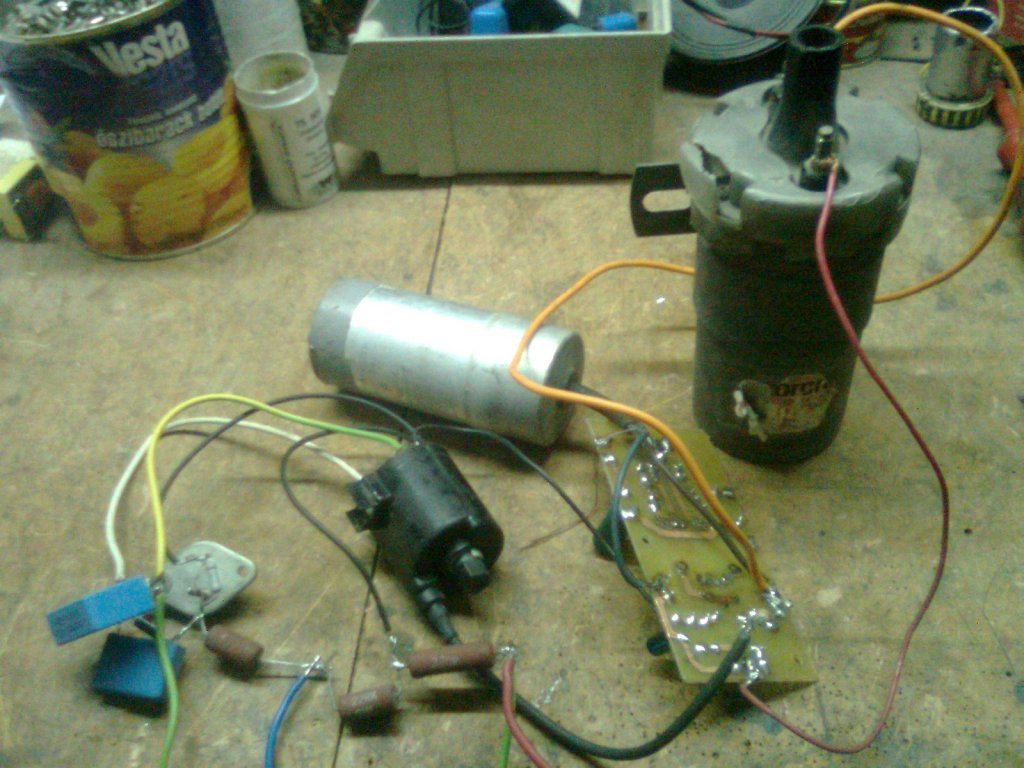

(#) szitibi hozzászólása Dec 5, 2011 /
Sziasztok! megcsináltam ezt a pásztort de szerintem ez rosszulvan megrajzolva mer az ic-ket a forrasztás felől kellett berakni, meg a 1 ik tranyósem volt jó! a lábát elkellet hajtani meg a stab ic is forditva kellett betenni.de mostmár jó. valaki nézzemármeg ezt a rajzot szerintetek se jó?

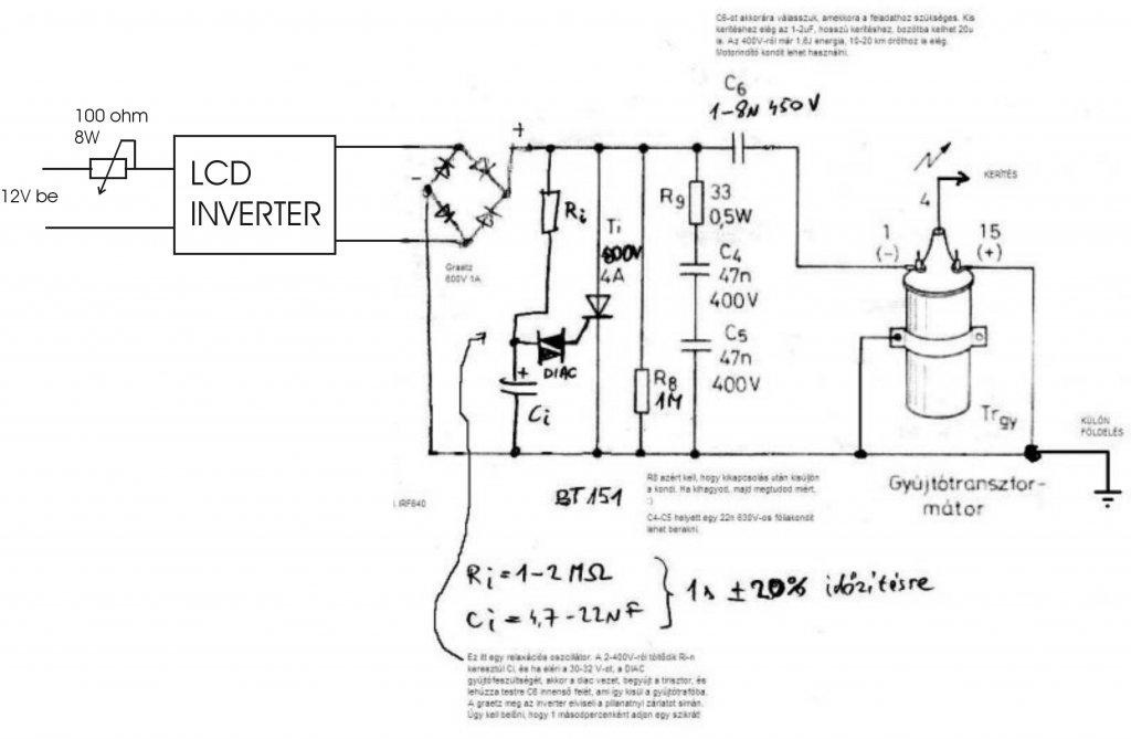

(#) hkarcsi hozzászólása Dec 8, 2011 /
Sziasztok! Elejetol fogva olvasom a temat, eddig meg nem szoltam hozza. Segitsegul azoknak akik
nagyobb teljesitmenyt akarnak es kevesebb kiserletezest (az inverter beallitassal), leirom az
altalam keszitett tipust, az elso 2 eve mukodik hibatlanul. Nem azert irom hogy valaki
kritizaljon vagy a szabvanyokat ismertesse velem Az inverter reszen a kepen lathato keszen
kaphato (kb. 2 euro) univerzalis LCD fenycso invertert hasznalom. Nagyon egyszeru, stabil, max
8W-ot kepes leadni. A bemeneten egy nagyobb teljesitmenyu tekercselt potival lehet allitani a
felvett aramot, ami valtoztatja a kimeno teljesitmenyt is. Ha nagyobb teljesitmenyre van
szuksegem, az autotrafo helyett a kepen lathato gazolajego gyujtotrafojat hasznalom (12euro
bontottan) Itt a teljesitmenynek a C6 kondi merete es az inverter teljesitmenye szab hatart,
azert ezzel vigyazni kell (szamitasok szerint el lehet erni 7joule-t).Az Ri-Ci parost es C6
kondit ugy kell beloni, hogy ket impulzus kozt a C6 ne toltodjon tul a max feszultsegen, ami alt.
450, mivel az inverter 1800V-ig kepes tolteni. Ha nem tiszta valami, nyugodtan lehet kerdezni.
Udv., Karcsi
(#) dizi válasza hkarcsi hozzászólására (») Dec 10, 2011 /
Hali
Az addig oké,hogy 1800 voltig képes tölteni,de milyen diódát (egyenirányítás) milyen tirisztort és milyen rásütő kondit teszel bele,mert ugye nagyobb feszültség+nagyobb kapacitás=nagyobb energia és 1800 volthoz képest a 450voltos motorindító kondi az nem egy jó párosítás.

(#) hkarcsi válasza dizi hozzászólására (») Dec 10, 2011 /
A diodak BA159 esek, de elmegy sima 1n4007-ekkel is. Barmelyik triak vagy tirisztor jo16A-tol felfe, nem tul nagy az aram, ugyanis a trafo eredetileg 220V-ra van tekerve. A kondi 450V-ja eleg de ha megvan hogy mekkorat akarsz hasznalni (10-50mikro), be kell allitani a bemeneti potmeterrel es az Ri ellenallassal hogy 1mp-enkent adja az impulzust es a kondi ez alatt ne toltodjon 450V fole. Nem bonyolult. Lehet tenni esetleg 2 kondit is sorba.

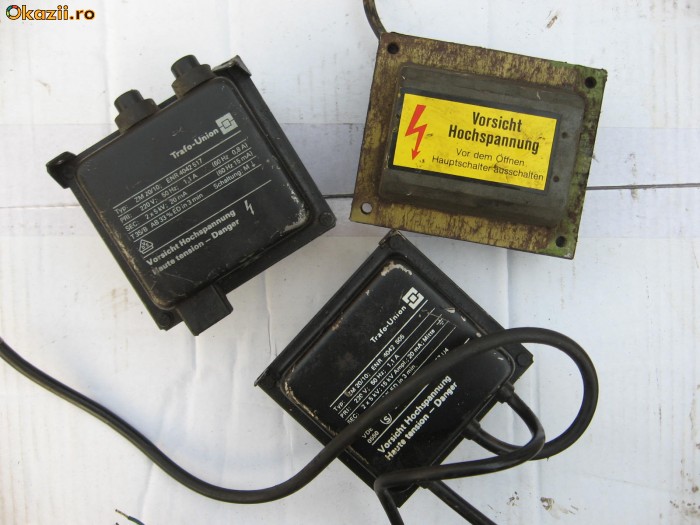

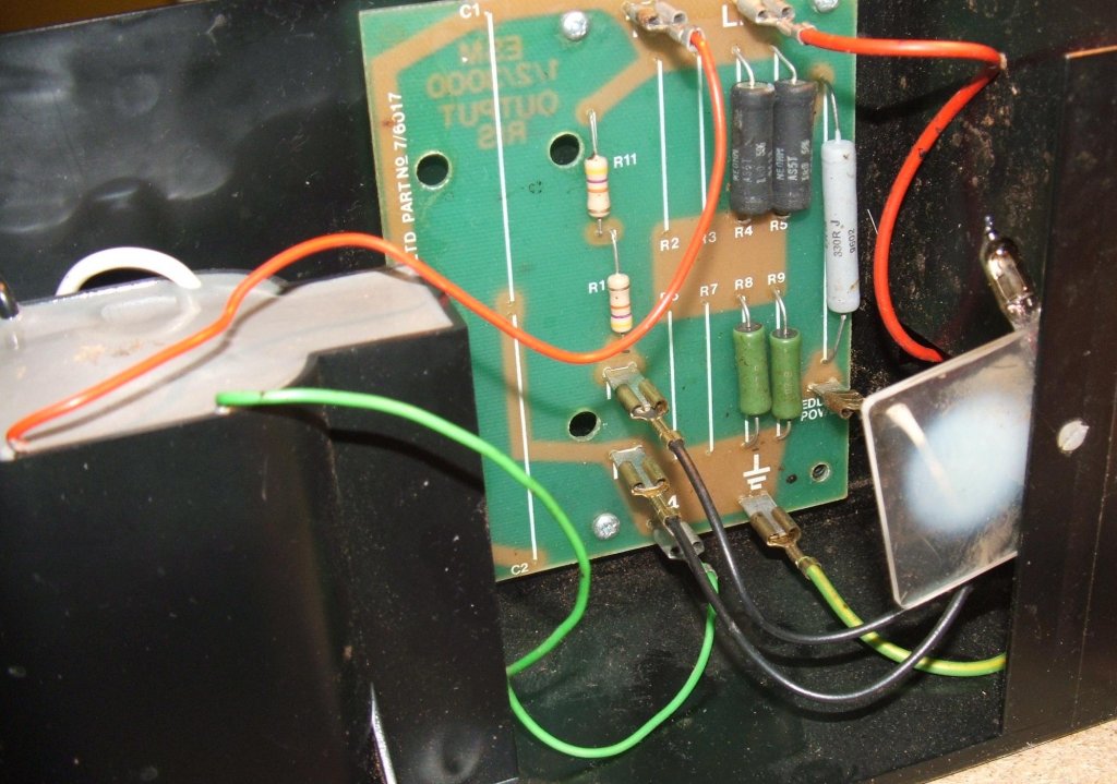

(#) otto54 hozzászólása Dec 11, 2011 /
Gyári villanypásztor nagyfeszültségű trafójának vizsgálatához kellene valamilyen egyszerű bevált módszer.
Gyanítom,hogy a javításon nálam lévő készülék transzformátora menetzárlatos,vagy a trafón belül üt át.
Minden működik és még is kicsi a kimenő feszültség.
Az 1kV-ot sem éri el.
A készülék saját teszt lámpája villog,de a kimenetre kötött teszter 1000V-os szintjét sem éri el a feszültség.
Üdv. Ottó

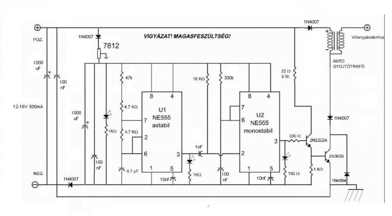

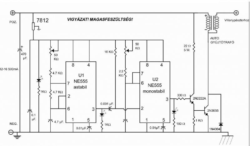

(#) libertitas válasza poros hozzászólására (») Dec 11, 2011 /
Találtam egy hibát a nagyfeszültségű körben. Rosszul kötöttem be a potit, illetve inkább a NYÁK lett rosszul kialakítva.
A mellékelt ábra mutatja a jelenlegi kapcsolásomat.
Remélem, hogy ez okozta alapvetően a problémát. Következő hétre csinálok egy újabb NYÁKot, mely remélem megoldja a problémát.
Azért azt addig megkérdezném, hogy valaki ellenőrizte-e az előző hozzászólásomban belinkelt 555 kalkulátort, hogy mennyire ad megbízható adatot. Én nem tudtam 50%-os kitöltési tényező alá menni.
(#) Wegg válasza libertitas hozzászólására (») Dec 11, 2011 /
Szerintem a diacot a kondenzátor + ra kellene kötni !
(#) poros válasza libertitas hozzászólására (») Dec 12, 2011 /
A potmétert az ellenállás helyére kell tenni. A kondenzátor pozitív felét a diacra , a kettő közé már nem kell ellenállás. Még ha rosszul kötötted is be min 200 volt körüli feszültségnek meg kell lennie. Analóg műszerrel mérve látni hogy a tirisztor kap-e "gyújtó" feszültséget. a kisülés után a feszültség leesik majd újra növekszik. Egészen az újabb kisülés pillanatáig. Az 555 ös kalkulátor minden oldalon hasonló eredményeket ad.
(#) libertitas hozzászólása Dec 12, 2011 /
Kiszámoltam a te általad használt 555 frekvenciáját és kitöltési tényezőjét a megadott ellenállásértékek alapján, és azt kaptam az alábbi kalkulátor által, hogy a frekvencia kb. 6792Hz, a kitöltési tényező pedig 73,5%. Ez tényleg így van ? Én csak 2 - 2 és fél kHz körül állítgattam eddig.
A másik pedig, hogy BSS elektronikán, ahonnan a kapcs. rajz származik azt írják, hogy 7%-os kitöltéssel kellene használni az invertert, viszont alapesetben nem lehet levinni a kit. tényezőt 50% alá. Ezt hogy oldottátok meg ?
(#) mex válasza libertitas hozzászólására (») Dec 12, 2011 /
Kell egy dióda
Az 555-ös topicban kiváló példákat lehet rá találni.
(#) libertitas válasza mex hozzászólására (») Dec 12, 2011 /
Köszönöm. Szinte a post után meg is találtam. Azért nem tettem oda diódát eddig egyébként, mert BSS elektrón azt írták, hogy veszít az erejéből a villanyp. és felesleges is. De akkor ezek szerint mégsem.
