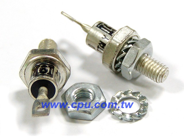

Na találtam és majdnem kész a másik oldal is már csak tekercs kell meg TL 071 Nem teszek bele ne5532 mert rossz élményeim vannak vele Meg még kell tekercselnem is még csak az a fekvő tekercs van benne még kell az a két álló is Jah meg elfelejtettem rendelni 100uf-es kondit úgy hogy azt is kell bányásznom de talán azt már kerestem régebben... Nah itt állok meg még be kell indítani a toroidot Jah meg milyen diódákat használjak egyenirányítani? Mert a havernak vannak azok a nem tom hogy hívják azokat de valami erős és... inkább keresek róla valamilyen képet hogy hogy néz ki... Olyan csavaros meg a tetején egy kábel nah olyan
(#) Gé válasza sound.man hozzászólására (») Aug 7, 2007 /
Legalább 25, de inkább 35A-es graetz-híd kell a cuccodba, mert a túlméretezés sosem árt. Nekem 35A-es graetz-kocka van benne, de összerakhatod különálló diódákból is. Egyébként az előző /tda-2030-as/ erősítőmben 25A-es diódák voltak, az általad említett csavaros kivitelben. De ha rám hallgatsz, veszel bele graetz-kockát, azt még hűtőbordára is rakhatod, bár nem szükséges feltélenül. és sokkal kisebb helyen elfér. és azt hiszem olcsóbb is /én ezt a 35A/1000V-os típust asszm 500ért vettem/
„Mert a havernak vannak azok a nem tom hogy hívják azokat”
na ezt jól megaszondtad
Schottky diódára gondolsz? azok a normál diódáknál sokkal gyorsabban kapcsolnak. Azt hiszem szokás olyat is erősítőbe rakni.

(#) sound.man hozzászólása Aug 7, 2007 /
Talán valahogy így néz ki
(#) Gé válasza sound.man hozzászólására (») Aug 8, 2007 /
Aha, ilyesmire gondoltam én is... mindjárt küldök képet, h nekem hogy nézett ki az előző erősítőmben.
szerk.: itt a kép, nemtalálom a cuccot mutatok netről egy képet. Tehát ilyeneket raksz majd össze? vigyázz rá nagyon nehogy összeérjen a házuk mert csúnyán fog szikrázni! tapasztalatból mondom...

tehát nekem is ilyen tokozású cuccom volt
(#) sound.man válasza Gé hozzászólására (») Aug 8, 2007 /
Szerintem valami ilyesmi lesz... Gondolom ezek fogják bírni a strapát Miért csak volt? Nem voltál megelégedve vele?
