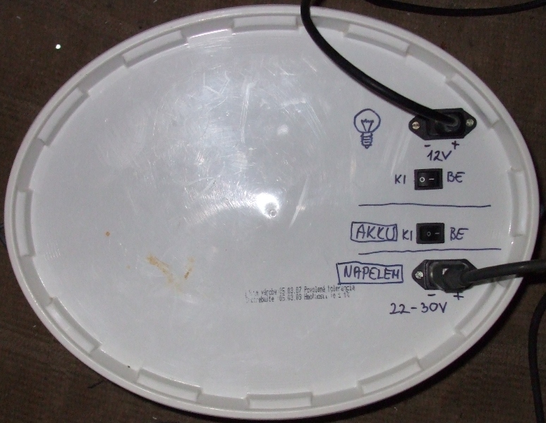

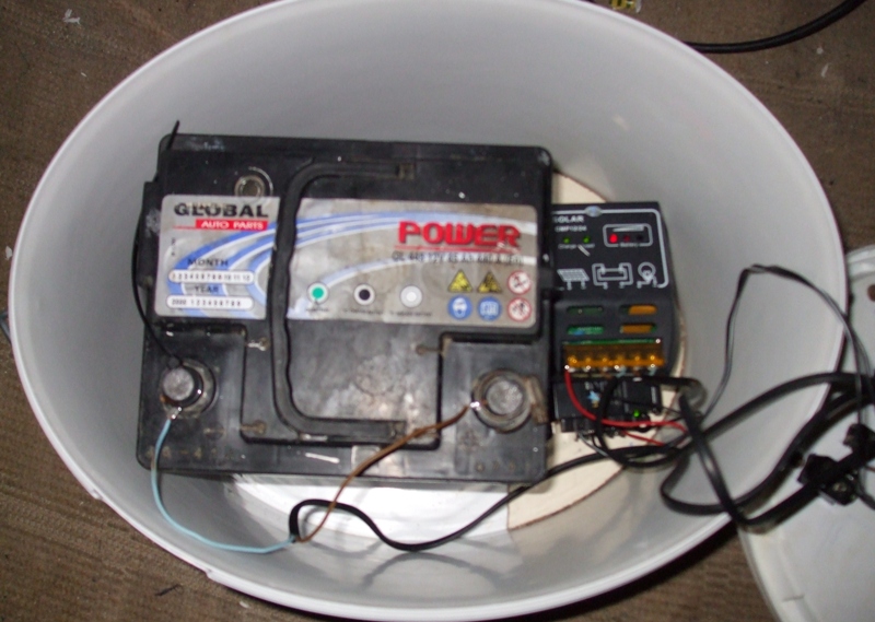

(#) Steven84278 hozzászólása Dec 3, 2011 /
Gondoltam megosztom veletek ezt a pár képet, hátha valakinek segítségül szolgál az én megoldásom.
A falfestékes vödör adott volt, csak úgy mint a csatlakozók és a kapcsolók, melyeket 2db PC tápegységből szedtem ki. Ez a megoldás egy kis átalakítással vízálló kivitelben is könnyen elkészíthető és viszonylag olcsó is egy kisebb szigetüzemű rendszer elkészítéséhez.
Végül sikerült beszereznem egy buck konvertert egész korrekt áron "5800HUF"24V-12V és 10A tud. Már egy hete felhős az ég ezért csak szórt fénynél tudtam tesztelgetni. A napelemről 24V 60mA jött le, majd ezt a buck konverterre kapcsolva 12V 0,22A mértem a kimenetén. Nem tudom, hogy a mérés mennyire lehet pontos ilyen körülmények közt, ezért pontosabb teszt eredménnyel csak napsütésnél szolgálhatok
(#) Ideiglenes válasza Steven84278 hozzászólására (») Dec 3, 2011 /
Nekem tetszik az ötlet, bár az elektronikát nem raktam volna az akku mellé közvetlenül. A savas gőzök kárt okozhatnak benne. De az akku elhelyezése nagyon korrekt szerintem.
