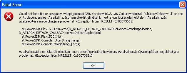

Van egy SDR softwer, amit egy idő óta nem tudok elindítani. Régebben elindult, de mivel másik sw- t használtam nem tudom pontosan mióta nem indítható el. Ezt a hiba üzenetet írja ki: Újratelepítést próbáltam. Megköszönném, ha valaki tudna segíteni.

(#) ha9pi.feri válasza ha9pi.feri hozzászólására (») Dec 2, 2011 /
Elnézést a képet át kellett konvertálni.

(#) eSDi válasza ha9pi.feri hozzászólására (») Dec 2, 2011 /
Valamelyik .NET komponens hiányzik. A google a WinDriver-t hozta ki erre a hibára. Azon belül is wdapi1020.dll-t. Nem tudom pontosan mi az az SDR, de mintha valami rádiós dolog lenne. Ha van hozzá valami PCI-os vagy USB-s eszköz, azt is újra kellene telepíteni.

(#) ha9pi.feri válasza eSDi hozzászólására (») Dec 2, 2011 /
Köszi a választ. Feltelepítettem a NET Framework legújabb verzióját is, de akkor se ment. Az SDR valóban egy Softwer Defined Radio, ami hangkártyával működik (azt is újra telepítettem). Egy másik verziójával nincs is gond. Majd próbálkozok még, kösz még egyszer.
Üdv Feri.
