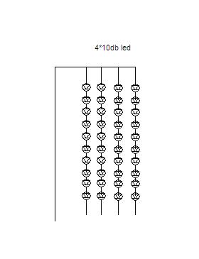

(#) Akashi hozzászólása Dec 5, 2011 /
..Viszont.. szétszedtem az egyik kínai fényfűzért.
Megmértem a ledeket, 10mA áram kell neki hogy szépen világítson.
Tizesével vannak sorbakötve, és van 4 ilyen sor.
Ha azt szeretném hogy egyszerre világítsanak akkor egy 40mA es áramgenerátor kell,( a sorokat párhuzamosra kötve) de ha villogtatni szeretném a sorokat akkor minden sorra kell külön egy-egy 10mA-es?
Lehet hagyom a villogást, egyenlőre azt se tudom hogy készítsek egy egyszerű 5-40mA között állítható áramgenerátort ami bírja a 35VDC tápot.
Tudtok segíteni?
(#) proli007 válasza Akashi hozzászólására (») Dec 5, 2011 /
Pld. ahogy itt a baloldali sarokban van..
üdv! proli007

(#) nedudgi válasza Akashi hozzászólására (») Dec 6, 2011 /
LEDeket lehetőleg ne köss párhuzamosan. Ha valamelyik megszakad, a másik sor dupla áramot kap, hamar tönkre mehet. Három ellenállással több remélem nem jelent gondot. A segédprogramok között megtalálod a LEDekhez szükséges előtétellenállás méretezését.
