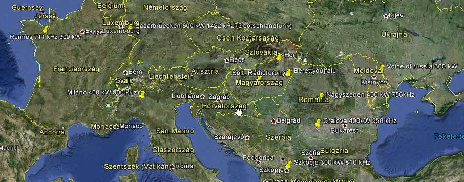

(#) Gyantáscin válasza snigebagoly hozzászólására (») Márc 20, 2012 / 1
Tökéletesen megfelel, merthogy nekem is ilyen van. Nálam 4 párhuzamos szál van kifeszítve egymástól olyan 60 cm távolságra. Egyik végükön össze vannak kötve, ott csatlakozik hozzá a levezetés.
Jóllehet a vezeték szigetelt, ennek ellenére ne kösd közvetlenül a szarufához, mert nyirkos időben a szarufa anyaga kapacitív úton veszteséget vinne a rendszerbe.
Legjobb, ha a két szélső szaruállás között kifeszítesz egy műanyagzsinórt (mint az A betű vízszintes vonala) és ehhez rögzíted az antenna huzalokat.
A mellékelt kis képecskén mutatom, miket sikerült vennem.
