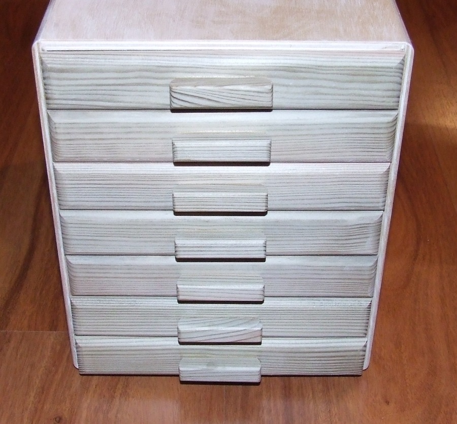

Elkészült a tárolószekrény. Előlappal, kihúzó fogóval, csiszolva, de felületkezelés nélkül.

Nagyon szép lett!
(#) Frankye válasza Alkotó hozzászólására (») Dec 8, 2011 /
Egyetértek, valóban profi kinézete van, gratulálok!
(És nem utolsó sorban igen hasznos!)

Sokak kérésére csináltam egy mintát a felezett rekeszekről. Még nincs megcsiszolva, nincs fenéklemeze, nincs előlapja és kihúzója se, de jól látszik hogyan is kell ezt elképzelni.
Most már ez az opció is rendelhető, akár részlegesen is.

Ez nagyon szép lett, gratula!
(#) zolika60 válasza Alkotó hozzászólására (») Dec 8, 2011 /
Nagyon szép, aprólékos munka. Mondjuk én már több tíz éve megoldottam ezt a problémát, de ha most kéne ezt választanám. Igényes és szép.
(#) karesz01 válasza Alkotó hozzászólására (») Dec 8, 2011 /
Nagyon szép, esztétikus,a műhelyben megállja a helyét asztalosokat meghazuttoló munka.
(ha az szakmád nem asztalos persze)
(#) Alkotó válasza karesz01 hozzászólására (») Dec 8, 2011 /
Nem vagyok asztalos. A kényszer szülte ezt a projektet, van két kezem, törtem kicsit a fejem, és így talán még fenyőnk is lesz.
(#) satlokk válasza Alkotó hozzászólására (») Dec 8, 2011 /
Szép ötletes én külön pontal jutalmaznám! ÜDV!
(#) Frankye válasza Alkotó hozzászólására (») Dec 9, 2011 /
Ezúton is meg kell dicsérnem a munkádat, tényleg nagyon szép lett. (Ha nem titok: Az osztólapokon a bemarás felsőmaróval készült, vagy fűrészelve van?)
Remélem, ezek után tényleg lesz karácsonyfátok, és alá is kerül "valami".
(#) Alkotó válasza Frankye hozzászólására (») Dec 9, 2011 /
Nehéz diplomatikusan, de mégis korrektül válaszolni, úgy hogy ne bántsam meg a "felsőmarósokat". Kizárólag saját véleményem szerint, a felsőmaró egy olyan szükségmegoldás, amit akkor kell elővenni, ha nincs más "normális" technológia a feladat elvégzésére. Akármilyen gyorsan is forog, nem lehet vele ideális kerületi sebességet elérni.
A hornyokhoz sem ezt használtam, hanem marótárcsát. Ráadásul, sokak tévhite ellenére, a vidiabetétes tárcsák nem igazán jók ehhez a feladathoz. Tehát jól köszörült, gyorsacél tárcsával hornyoltam. A szerszám itt kulcsfontosságú, de hiba lenne azt hinni, hogy a gép nem számít, mert azt is direkt ilyen jellegű feladatokhoz terveztem, hasonlóan a merőlegességet biztosító vezetőberendezéshez. Sőt a tárcsa felfogására is speciális megoldást találtam ki, mert e nélkül ilyen fordulaton és forgácsolási viszonyok mellett beremegne egy hagyományos merev felfogással.
Halkan megjegyzem, a 2mm vastagságú elválasztó lapocskák legyártása (több ezer kell belőle) az igazi kihívás.

„a 2mm vastagságú elválasztó lapocskák legyártása (több ezer kell belőle) az igazi kihívás.”
Nem kétlem. Irigylem a türelmedet, a kézügyességedről és a találékonyságodról nem is szólva.

Több ezer???

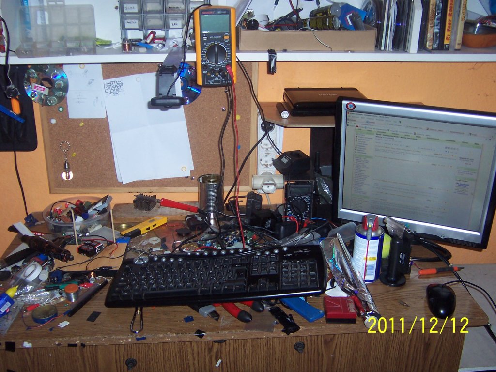

Már régóta tervezgetem hogy felteszem énis a "műhelyem". Rend az nincs, de én tudom mi hol van és az a lényeg. Ez egyben szoba is. 14 évesen szerintem ez bőven sok nekem, de nem baj. Valamiért nem szeret a rend, ezért én se szeretem őt

Helló. A rendetlenségedben egy nem tetszik, a billentyűzet a cuccok tetején. Na attól az egytől tudok kiakadni, ha billeg a billentyűzetem. Ezt leszámítva jó kis műhely ez. Örülj, hogy szobában van. (ilyen téli időben egy hideg garázs pl. nem a legkellemesebb hely)

Hát azért engem anya lelőne ha ez lenne a szombámba[OFF]

A billentyű nem ott szokott lenni, csak ledobtam, amugy vezeték nélküli, és az ölembe szoktam venni, meg ugye ágybol is szoktam gépezni, ha már nem telik laptopra.
