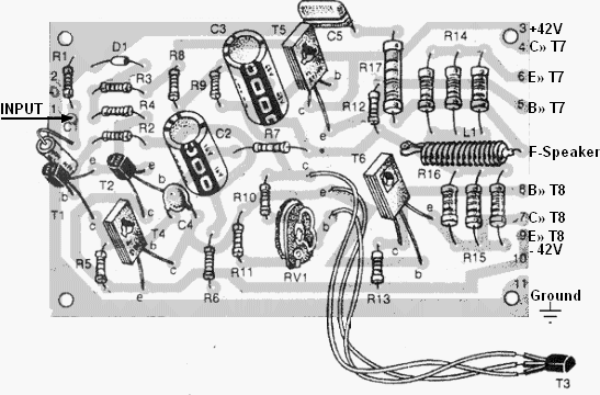

(#) Zsoltipapa hozzászólása Dec 11, 2011 /
Sziasztok!Érdeklődni szeretnék,hogy ebből az erősitőböl lehet-e nagyobb kimenő teljesitményt kihozni.Jelenleg 100W ,a táp fesz,+-45v.Válaszokat köszönöm,Üdv:
(#) reloop válasza Zsoltipapa hozzászólására (») Dec 11, 2011 /
Szia! A végtranzisztor elbír 4 ohm terhelést is. A leadható Wattok száma növekedhet, ha korábban 8 ohm -mal terhelted. Az alkatrészek értékei nélkül nem tudható, hogy a meghajtó fokozat ehhez tud-e elegendő áramot biztosítani.
A 100W-tól érzékelhetően nagyobb teljesítményhez válassz más kapcsolást 200W környékétől, és természetesen magasabb tápfeszültségre lesz szükséged.

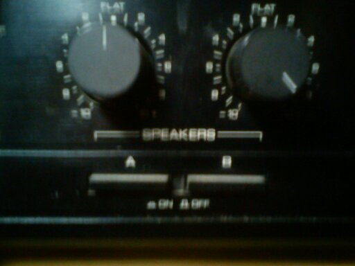

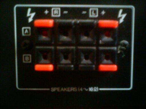

(#) gabrio11 válasza reloop hozzászólására (») Dec 11, 2011 /
Tisztelt reloop ! Nem igazán értem a válaszát,elnézést! Tehát mellékelek képet.A-ra a két Magnat,B-re a két SAL.Ezek mind a négyen külön álló hangfalak,se sorba se párhuzamosan nincs közük egymáshoz. Köszönöm a türelmét.
(#) saraha válasza gabrio11 hozzászólására (») Dec 11, 2011 /
Be lehet csak nem szokás,inkább egyformán terheld a két oldalt úgy lesz jó a sztereó hatás 4 Ohm-nál jobban tényleg ne terheld oldalanként.

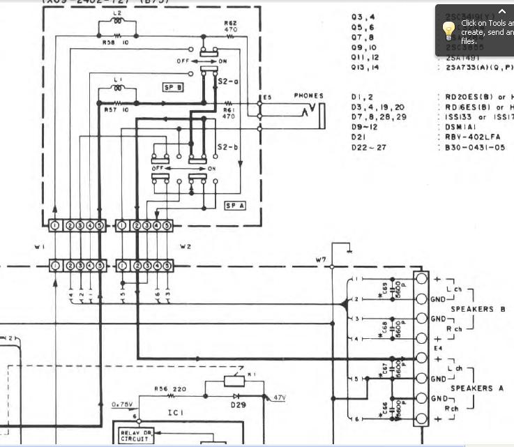

(#) reloop válasza gabrio11 hozzászólására (») Dec 11, 2011 /
Szia! Mellékelem a kapcsolás részletet. Nem mélyültem el még most sem a pontos elemzésében, de úgy tűnik az adott csatorna A és B hangsugárzóit sorba köti bizonyos nyomáskombinációnál. Ennek ellenőrzésére ajánlottam a következőket:
Csatlakoztasd mind a négy dobozt, egyelőre közömbös melyik pár melyik betűjelhez kerül.
Állíts be egész mérsékelt hangerőt, és próbáld ki a két kapcsoló összesen 4 választási lehetőségéből melyiknél szól valamennyi egyszerre. Ha ez összejön, akkor kösd le az egyik párt az erősítőről. Ha a megmaradó páros elhallgat akkor sorba voltak kötve, ilyenkor károsodás nem léphet fel sem az erősítőben sem a dobozokban ha mind a négyet egyszerre használod. A hangkép romolhat, mint azt korábban mát írtam.
A másik eset, ha az egyik pár leválasztása után a másik továbbra is szól, ez párhuzamos kötésre utal. Ez az amit csak 8 ohm -os hangsugárzókkal ajánlok duplázni.
