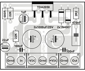

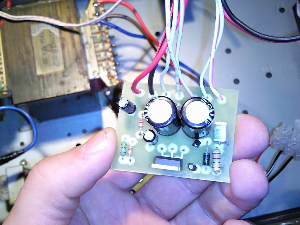

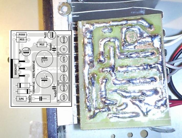

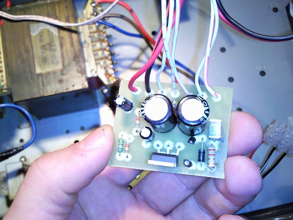

(#) at22 válasza szamóca hozzászólására (») Dec 11, 2011 /
Hali! Itt a képek róla

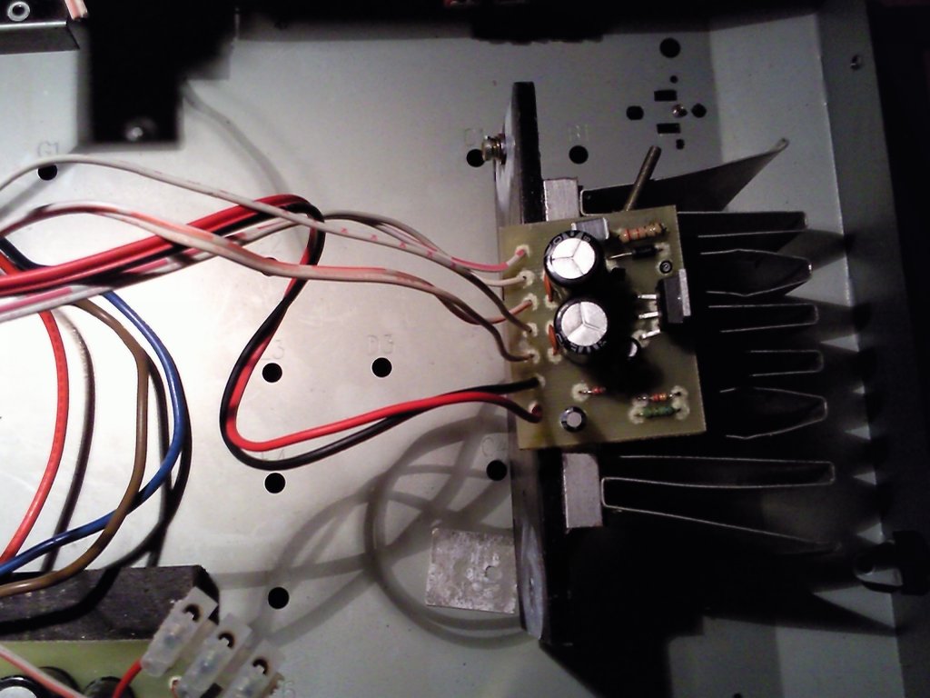

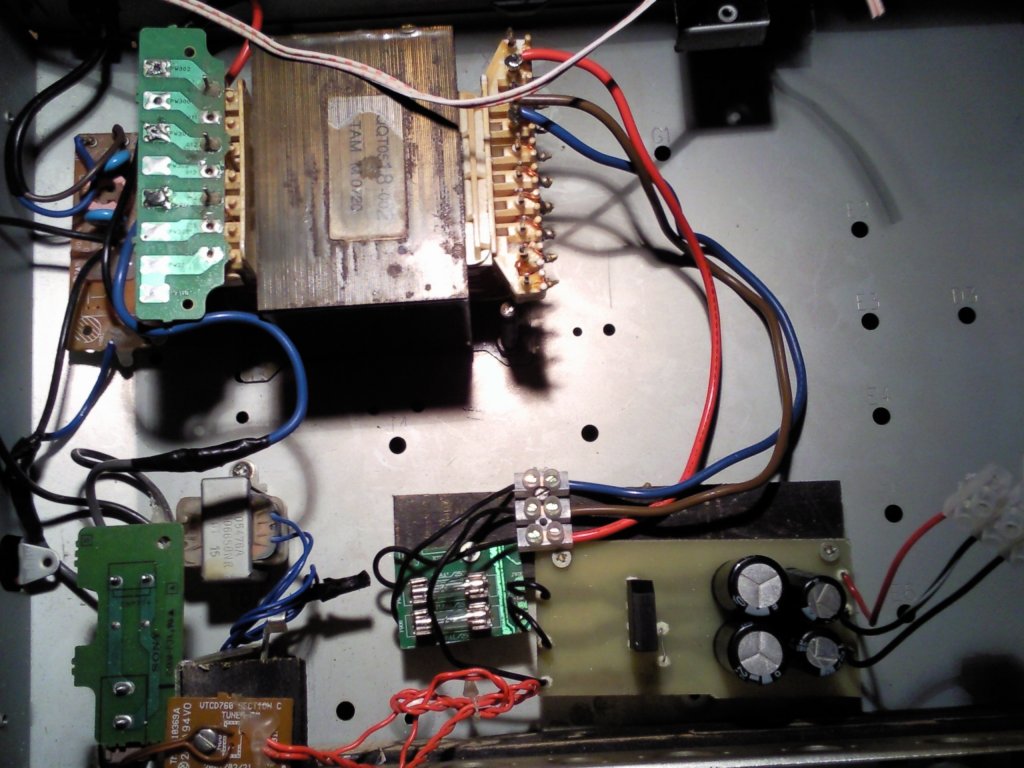

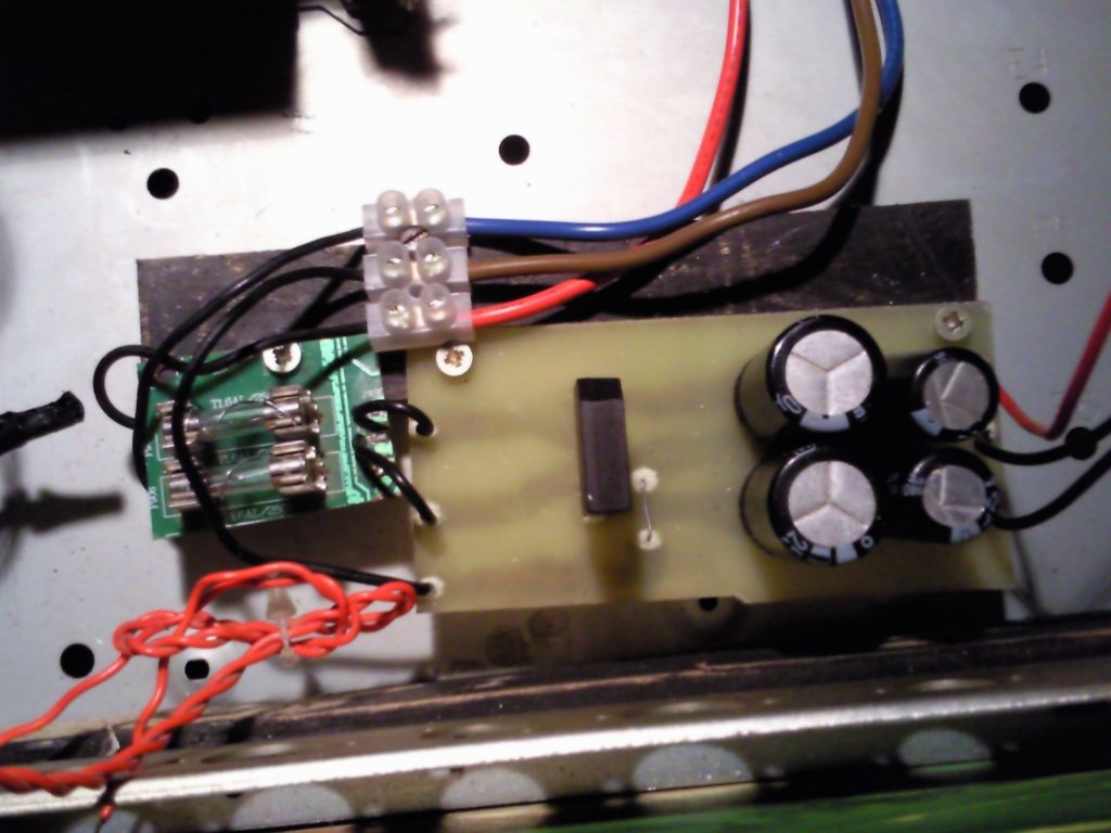

(#) at22 válasza at22 hozzászólására (») Dec 11, 2011 /
Itt is van még kép
itt is még kép

(#) reloop válasza at22 hozzászólására (») Dec 11, 2011 /
Szia! Ez a nyák a szükséges tükörképe, ha jól csalódom

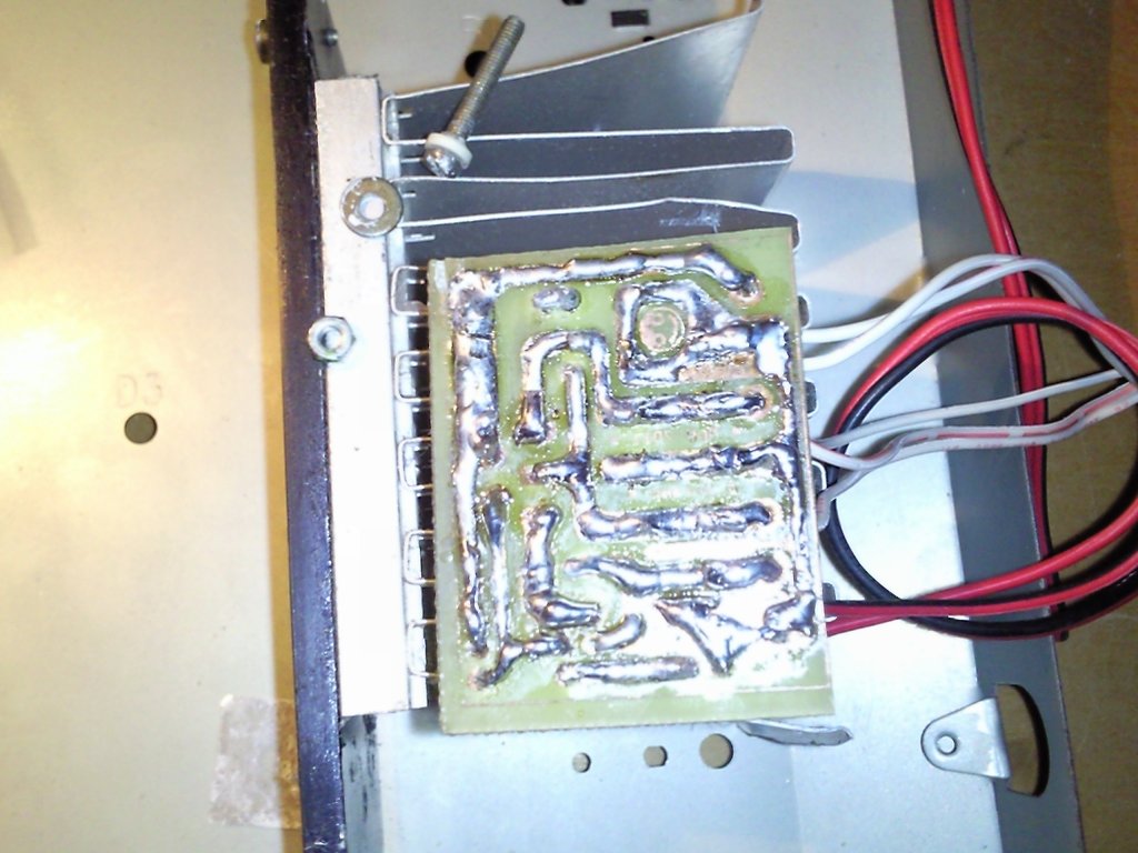

(#) at22 válasza reloop hozzászólására (») Dec 12, 2011 /
Hali! Igen! Az a tükör képe. De sajnos van vele valami, de nem tudom, hogy mi lehet a probléma. Ahogy rá tettem az áramot 2x21voltot ki nyomja a biztosítékot, utána meg fogtam meg patkoltam a biztosítékot, és bekapcsoltam még egyszer, de kinyomta a végfok nyákon lévő diódát 1n4007-est a képen is látni, hogy két fele szakadt. Szerinted mi lehet a probléma? A segítségedet köszönöm előre is.

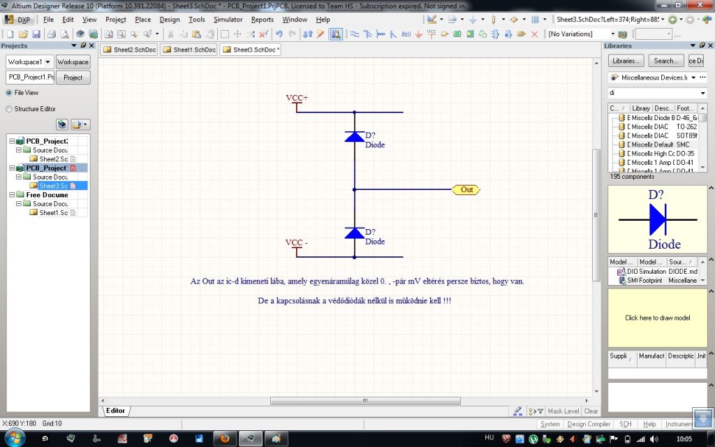

(#) emersys válasza at22 hozzászólására (») Dec 12, 2011 /
Szia.
Nézd át pontosan azokat a védő diódákat, jól állnak-e bent.
Leírom még egyszer, de már többen is kifejtették:
Azok azért vannak ott, mert ha fordítva teszed rá a tápfeszt a kapcsolásra akkor nem hal meg az ic hanem ezek a nyitó irányba vezérlés miatt (amit a fordított tápfesz ad) kinyomják/nák a biztit.
Nem tudom van-e a tápod secunder oldalán bizti.
Ha nincs akkor a következő gyengébbik láncszem adja meg magát, tehát a védődióda...(ezután már csak a vezetősáv következhetne.)
Lerajzolom neked mit ellenőrizz le, mert ez normális esetben így van záróirányba előfeszítve..:
Diódák nélkül megy az áramkör?
(#) reloop válasza at22 hozzászólására (») Dec 12, 2011 /
Kicsit nézd át a rajzot, mindjárt látni fogod, hogy az IC lábakra teljesen más megy jelenleg mint aminek kéne.
A következő lépés újra gyártani a nyákot. Most már tükrözve, azaz helyesen.
Látom a fejecskét átrajzoltad a GND-be a helyes oldalra, de nem ettől működik az erősítő
(#) emersys válasza emersys hozzászólására (») Dec 12, 2011 /
Most olvasom vannak itt nagyobb problémák is a nyákot illetően
Összemontíroztam, hogy eloszlassam minden kétségedet.
A fejecske átrajzolása nagy poén
Hali! Igazad van. Nem jó van a nyák kimarva. Ha rendesen tükör képel lesz ki marva akkor lesz minden alkatrész a helyén rendesen(pl:1n4007-nek nem a bal oldalon kellene lennie hanem a jobboldalon) magyarul nem a megfelelő lábhoz érintkezik a végfokhoz. De úgy meg tudnám oldani, hogy ki venném a nyákból a végfokot, és zsinórokkal foraztom be? Úgy hogy van 5db lába a végfoknak a 2db hátsó lábat felcserélném az első hármat(a két szélsőt meg cserélném a középső az ugyan oda menne. Így jó lenne szerinted? Köszi előre is a választ.
Gyakorlatilag az IC-t a forrasztási oldal felől kéne beültetni. A másik nagy gond az volt, hogy a vezetékeket a tükrözés figyelembevétele nélkül kötötted be, felcserélted a kimenetet a bemenettel, a pluszt a mínusszal (innen ered a diódák zárlata).
Kérlek gondold meg, olyan nagy feladat újra gyártani a nyákot?
Hali! Köszi a segítséget. AZ lesz csinálok rendes nyákot hozzá. Majd írok ha meg csináltam, és ha üzemel. Köszi még egyszer.
