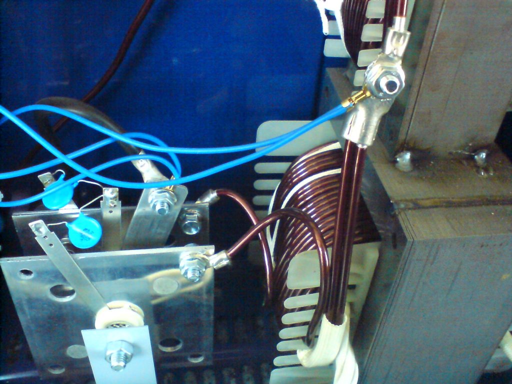

Sziasztok ! Ha esetleg valaki tudna nekem segíteni hogy milyen fojtót tegyek a gépembe az nagyon jó lenne mert már csak anyi hiányzik , nemtudom mekkora magra milyen menetszámmal kéne megtekerni hogy jól működjön a gép a főtrafó adatai 50négyzetcentis meg és 34v-ot ad a szekunder legnagyobb fokozatban.

Vagyis az üjesjárási feszültség ha jó is lenne akkor terhelésen nagyon leesik a feszültség ami nem bír elég áramot áthajtani a huzalon ezért nem bír beolvadni szétterülni a hegfürdő igazán nem is alakul ki rendesen. Ezért nagyon fontos hogy minél szorosabb csatolású legyen a co trafó és minél vastagabb legyen a szekunder keresztmetszet mert akkor kicsi lehet a feszültségesés beterhelve.

Milyen a trafó kialakítása esetleg egy fotó jó lenne hogy lássuk mivel állunk szemben.
