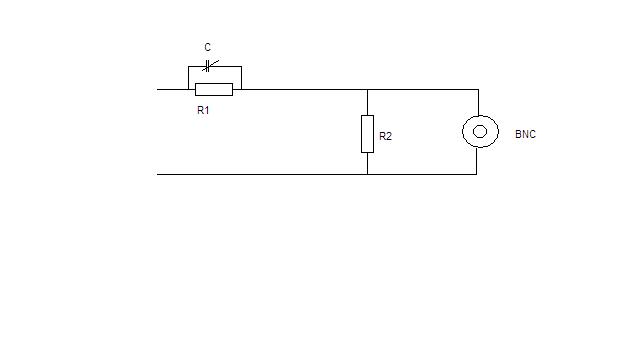

Egy kis értetlenség adódott...
Szkóphoz 10:1 házi mérőkábelt szeretnék csinálni, találtam is leírást róla a neten,de belezavarodtam.
Az egyik leírás szerint lényegében a mérőkábel egy sima feszültségosztó, 10V-be 1V-ki.
A másik leírás szerint úgy kell az osztás kalkulálni, hogy a műszer bemeneti impedanciáját is hozzá kell számolni valahogy a mérőkábel ellenállásaihoz.Bővebben: Link
Most hogy is van ez?
(#) Norberto válasza Akashi hozzászólására (») Dec 15, 2011 /
A 2. esetnél azt kell figyelembe venni, hogy az R2-es jelölésű ellenállás párhuzamosan van bekötve a szkóp belső ellenállásával, amely kb. 1 Mohm szokott lenni. Ezáltal az "eredő" bemeneti ellenállás lecsökken, kb. a felére, 500 kohm körülire. Előtte pedig ott a soros 5 Gohm. Így tehát a mérni kívánt érték 1:10-e jut a szkóp bemeneti egységére.
(#) pucuka válasza Akashi hozzászólására (») Dec 15, 2011 /
A helyzet az, hogyha egy osztót frekvencia függetlenre akarsz csinálni, akkor az a teendő, hogy az osztó tagjai időállandójainak meg kell egyezniük. Mivel egy oszcilloszkóp bemeneti impedanciáját általában úgy adják meg, pl. 1 Mohm×20 pF. ez egy impedancia. Az osztó felső tagjának és ennek az impedanciának a képzetes részének meg kell egyeznie, (az időállandójának, azaz az RC szorzatnak) az alsó tagjának, a szkób bemeneti időállandójával. Mivel a felső (soros) tag kapacitását változtathatóra képezik ki, ezt addíg kell változtatni (többnyire tekerni) amíg a frekvenciamenet ki nem egyenlítődik. Ezt egyszerű módon a hitelesítő generátor négyszögjelének segítségével tudod megtenni.
(#) Akashi válasza Norberto hozzászólására (») Dec 15, 2011 /
Értem. Tehát a műszer belső ellenállását bele kell számolni az egész osztásba.
Tehát a mellékelt rajz szerint lesz egy 10X kábelem,
de ha jól sejtem ezzel max 100k belső ellenállású cuccokat mérhetek anélkül, hogy beterhelném az ármkört a szkóppal.
Jól gondolom?
Mellékeltem egy szkóp bemeneti kompenzált osztóját. Ez biztosítja, hogy s szkóp bemenete minden érzékenységi fokozatban 1 Mohm, paralell 20 pF (ez nem biztos, nem számoltam ki) legyen. Ehhez, hogy az osztás 1:10 legyen, a mérőfejbe egy 10, (pontosabban 9) Mohm -os ellenállás kell. Ezzel kapcsolódik párhuzamosan egy változtatható kapacitás, amivel a frekvencia független osztás arányt be lehet állítani, ahogy a bemeneti fokozatban is látható. Ebben az állásban a szkóp bemeneti ellenállása 10 Mohm lesz, ezért praktikus ha csak lehet, ebben az állásban használni. Impulzus méréseknél amúgy sem az érzékenység a fontos, mert úgyis V nagyságrendű jelek vannak, viszont a frekvencia függetlenség alapvető fontosságú.
Nem értem, mi az a 111 kohm ellenállás. Ha a szkóp bemenete 1 Mohm, akkor mekkora ellenállást kell szerinted elétenni, hogy 1:10 osztást kapj? Ha 1 Mohmot teszel, akkor mennyi, ha 1 Mohm + 111 k --> 1 Mohm, az mekkora osztás? Különben is a mérőfejben csak egy ellenállás lehet, párhuzamosan egy trimmerrel.
(#) Akashi válasza pucuka hozzászólására (») Dec 15, 2011 /
Tényleg, valamit nagyon elszámoltam.
De végül is most azt nem értem, miért írod, hogy csak egy ellenállás lehet?
Ezen az oldalon is látszik hogy két ellenállás van.
Az egyik (R2) a melegér és árnyékolás között, a másik (R1) megy tovább a tűre.
A mellékelt rajzon R2 és a műszer belső ellenállásának van egy párhuzamos eredője. Ez az eredő és az R1 az osztás. Nem?
De ha csak egy ellenállást használok ahogy írod, akkor 9Mohm ellenállás kell a meleg érre, és létrejön a 10x osztás, a műszer belső ellenállása miatt?
Vagy most hogy?
(#) pucuka válasza Akashi hozzászólására (») Dec 16, 2011 /
Nem igazán értem miért van szükség a mérővezeték elején egy ellenállásra, és miért pont ekkorára, dehát tudjuk, hogy mindíg vannak olyanok akik az egyszerű, és stabil megoldásokat bonyolítják. Mindenesetre az a párhuzamos ellenállás a földre elrontja az osztó kompenzálását. A kompenzált osztó feltétele: R1*C1=Rbem*Cbem
(#) Akashi válasza pucuka hozzászólására (») Dec 16, 2011 /
Én sem értem, ezért kérdem.
Mert akkor lényegében azt mondod, kell egy szál koax, egy 9Mohm ellenállás és egy trimmerkondi. Ennyi?
Így van, ha megnézel egy gyári mérőfejet, abban sincs más. A specialitás a gyári mérőfejekben, a használt kiskapacitású árnyékolt kábelben van, ami az autós antennakábelekhez hasonlít.
Ah *** .. tehát akkor azért jön létre a 10x osztás mert, az osztó egyik ellenállása a 9M ohm a kábelen, a másik ami 1M ohm, az a műszeren belül van.
