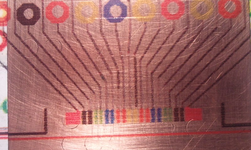

(#) tikitiki hozzászólása Dec 18, 2011 /
Sokat gondolkodtam , hogy fel rakjam e az újabb szárnypróbálgatásaim elejét , mert itt mindenki már a tutit szereti . Remélem nem hurrogjátok le hisz még az elején vagyok e másfajta nyák készítésnek. A technika már adott félig meddig, és némi kísérletezés még hátra van, de mint tudjátok , illetve aki figyelte próbálkozásaim az láthatta , hogy a vége mindig elég szép szokott lenni .
Nos ez az új dolog ami nekem új ,de gondolom másnak is , mert itt szerintem nem sokan készítenek itt így nyákot, ez a direkt nyomtatóval készített nyák . nincs lamináló , fólia stb , egyből a nyákra van nyomtatva a rajz.
Még 1x ez még nagyon nyers , de remélem legközelebb szebb lesz .
Kellemes Karácsonyi és Boldog Új Évet Kívánok nektek ez is rajta van , csak kicsit szűkre méreteztem a nyákot, akkor a képek .
(#) BarnaPili válasza tikitiki hozzászólására (») Dec 18, 2011 /
[OFF]Azok a "Nasca-vonalak" mik lennének a rézfelületen?
Egyébként hajrá,én kíváncsi vagyok...
(#) tikitiki válasza BarnaPili hozzászólására (») Dec 18, 2011 /
A vágásokra gondolsz ?
Ez egy selejt nyák csak próbára használtam fel, egyébként Windows Paint ból lett nyomtatva ,abból nem igazán lehet jól , de próbára jó volt , a gépet teszteltem vele.Sok sok beállítás még hátra van festék mennyiség beállítás stb stb stb .
(#) pcroland válasza tikitiki hozzászólására (») Dec 18, 2011 /
Lehet, hogy azért folyik szét a festék, mert karcos a nyák. Próbáld meg kipolírozva. Mivel nyomtattad egyből nyákra?
(#) tikitiki válasza pcroland hozzászólására (») Dec 18, 2011 /
Én inkább arra tippelnék , hogy fényes a nyák , és azért folyhat meg kicsit , illetve a beállítások nagyon natur.
Lehet megmaratom kicsit , és úgy nyomtatok rá , de máskülönben a tinták se egyformán fednek a Magenta , Fekete , kék még úgy ahogy, de a többi nem igazán , de lehet beállítás hiba. Ja és átalakítottam egy nyomtatót síkágyasra , fej , mechanika , tinta átalakítva , és jelenleg ennek a tesztelése folyik .Tudom még nem tuti , meg a laminálós meg ónozás is szebb volt amit még korábban tettem fel , de abban már nincs érdekes ez még kihívás , és ezért cseszteti még az agyam , csak ha már ez is tuti lesz , akkor leszek bajban , lehet unatkozni fogok .Szóval folyik a teszt egyenlőre , és mindenről tájékoztatlak titeket , illetve képek is lesznek.Ja el ne felejtsem eredetileg ez volt amit nyomtattam a nyákra .
(#) Ricsi89 válasza tikitiki hozzászólására (») Dec 18, 2011 /
És a festék legalább vizesbázisú? Én nem igazán látom, hogy ebből bármi is lehetne. Itt csak pöttyök vannak, semmi egybefüggő vonal. De egyébként voltak már próbálkozások ilyennel, de mint kiderült olyan alapú festék kellene, amit nem old egyik maratószer sem. Általában víz alapú minden maratószer, így a víz alapú festék kizárható. A másik meg, hogy nem szárad elég hamar a festék, mivel nincs nedvszívó felület, mint a papírnál, így elfolyik kissé, ami nem jó sűrű vonalaknál.
(#) tikitiki válasza Ricsi89 hozzászólására (») Dec 18, 2011 /
Pigment alapú , és ha megszárad max csiszoló vászon. Ja előtte lehet melegíteni a nyákot , és utána is elég egy hajszárító , de folyik a teszt , és igazad van más a papir is , és a nyák felülete is, ezért sok asok kísérlet kell még, vannak még ötleteim.
Mielőtt belemelegedsz a dologba, azért tégy egy kísérletet, hogy oldja-e valami maratószer a festéket. nehogy a végén itt bukjon meg a dolog. Ráfordítasz sok időt a végén meg kiderül, hogy első merítésnél lejön az összes festék. Ja és nézz szét, van erre egy külön téma is valahol.
A festék , vagy tinta ki hogy nevezi , volt az első amit gép nélkül ecsettel teszteltem , és mihelyt megszáradt maratva lett át ment a vizsgán .Igazából maratás utáni felirat illetve , vagy védő réteg bevonat ellátása is jó lesz , és választhatok majd bármilyen szint , Zöldet , kéket , pirosat stb.
Milyen nyomtató? Lézeres vagy tintasugaras?
Tintasugaras
(#) gulasoft válasza tikitiki hozzászólására (») Dec 18, 2011 /
Ne törd a fejed, van a youtubeon egy csomó videó ami így csinálja a nyákot, csak bizonyos vonalvastagság alá ott sem tudnak menni, mert annyira nem jó a tinta, mint a fólia. Ráadásul könnyen beszárad a festék, mert nem vízbázisú. Durabryte tinta ha jól gondolom. Kétnaponta nyomtatni kell vele.
(#) tikitiki válasza gulasoft hozzászólására (») Dec 18, 2011 /
igy igaz látom képben vagy , nem csalódtam benned , a nyomtatóval lehet papírra is nyomtatni átalakítás után is úgy hogy nem gond .A festék az kicsit más ami van nekem , de amúgy a youtubos dolgokat ismerem én is hát megpróbáljuk hátha.
Egyébként ráismersz a rajzra amit adtál nekem , csak egy kicsit kiszínezve , és a vonal vastagság ami azon volt neked nem tudom hány mill volt , de azt megfeleztem , és úgy lett kinyomtatva ez a karácsonyi díszes nyák.
Ha ki lesz marva és meg is marad, az a jó próba. Egyébként mások is hőlégfújózzák. Meg kell nézni milyen, itthon még ilyet nem láttam.
