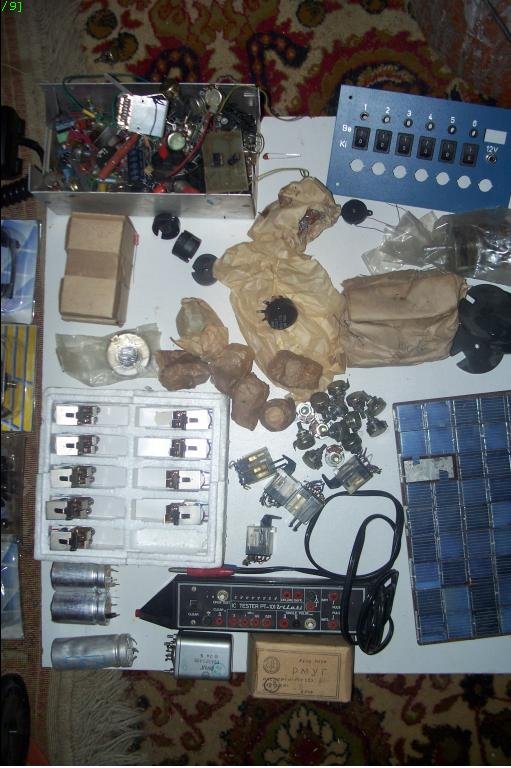

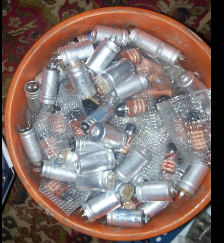

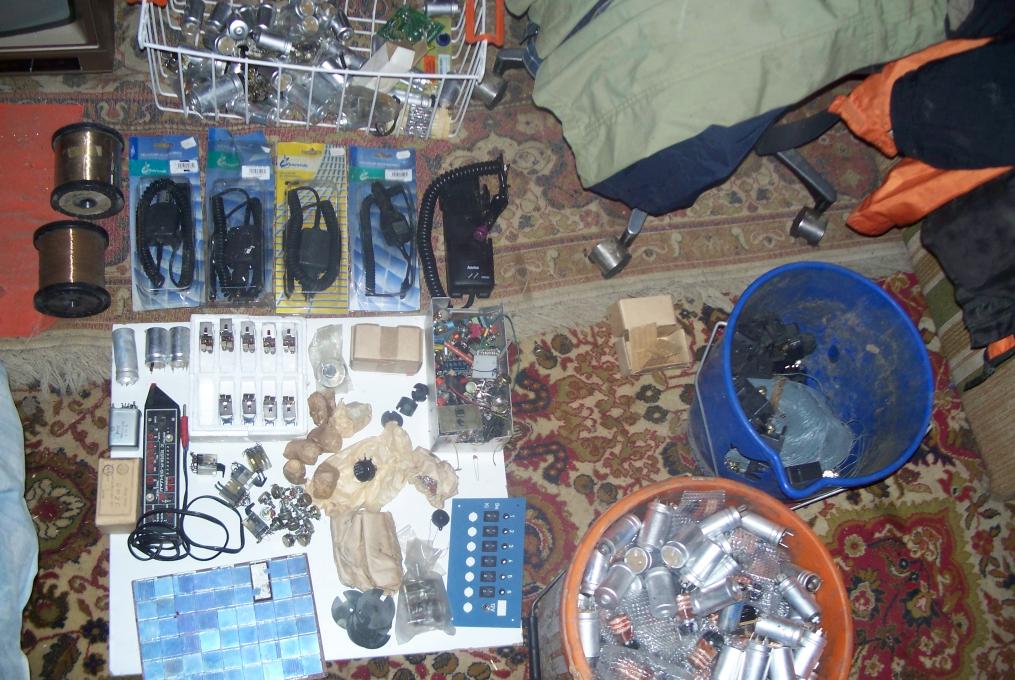

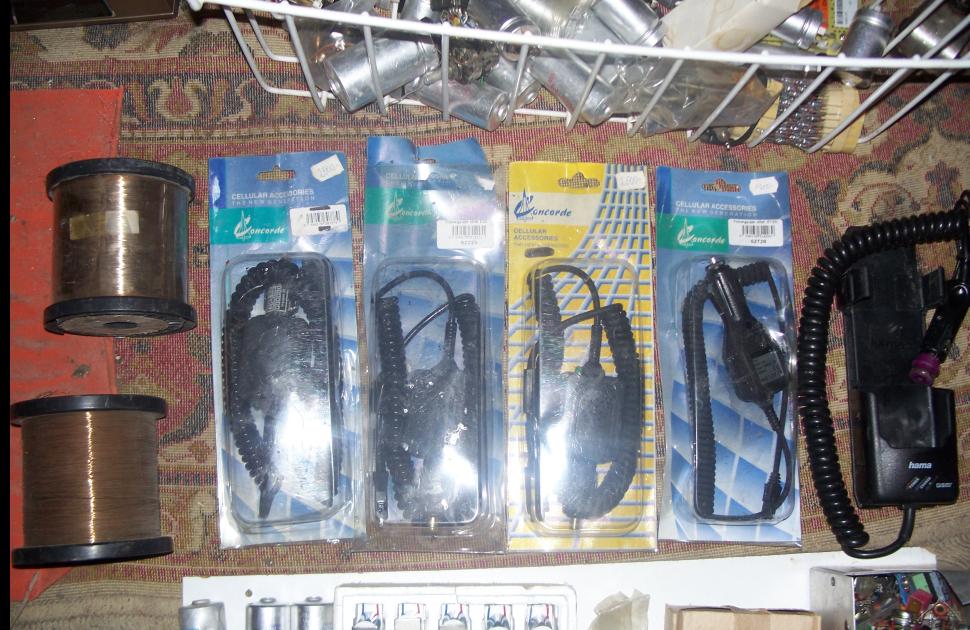

(#) HA3GX hozzászólása Dec 18, 2011 /
év végi kiárusítást tartunk, így eladóvá vált rengeteg alkatrész. Ahogy pakoljuk ki a műhelyt, úgy teszem fel sorra az alkatrészeket.
Ár megegyezés szerint.
Akit érdekel, kérem privátba írjon.
Szállítás: posta, futár, személyes átvétel
A kondenzátorok általában: 4700µF 25-50V
