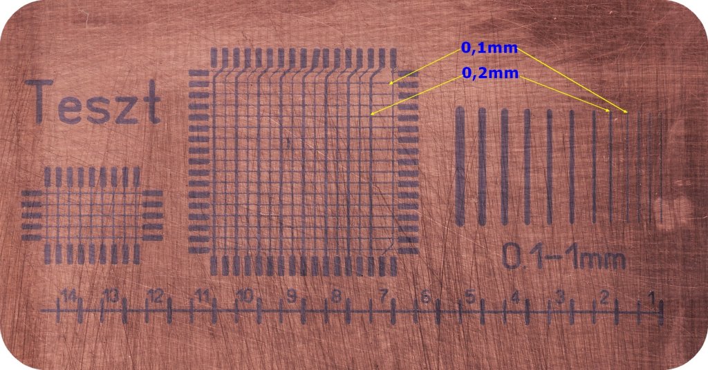

Ha nagyon precíz panel kell, akkor dry filmet javaslok, a lézer nyomattal, ez hobbi szinten nagyon is profi eredményt ad. Nálam a dry film, és a mezei, jó öreg HP 6L-es lézer nyomtató játszik, új tonerral és lézer fóliával. Nézd meg a * Vagy csatoltam egy képet a dry filmmel elérhető vastagságról. Tanács... ha már pauszt használsz, akkor a lehető legvékonyabbat vedd meg (a kisebb gramm szám a jellemzője) vagy 0.4cm-es vonalakig a lézerrel a műnyomó papírra lézerrel nyomtatott és felvasalt nyomat is igen jó eredményt ad, persze mindegyikhez kell valamennyi kézügyesség, anélkül sajnos nem megy. * Ez itt a he felülete, itt nem reklámozunk, nem üzletelünk .

Gyorsan visszaolvastam pár oldalt, és meglepődtem a levilágítási időkön.... olvastam 20 percről is.... Nálam a 125W-os HgLi lámpa 30 cm-ről 1,5-2 perces levilágítási időt ad a dry fóliánál, de a kapható gyári fotopanel sem érte el anno a 4 percet. Nekem csak borult időben a napfénynél sikerült a dry fóliával elérnem a 4 perces levilágítást... Valamit nem értek, hogyan lehet elérni ilyen hosszú levilágítási időket?

ok megvan csak később jelent meg a csatolmány , és hogy szeretnéd csináljak belőle kisebbet , vagy maradjon így ala natur ?Mert ez így 50% os , de mint láttam a te nyákodon 100 % os volt a rajzolat mérete nos?
Ez az eredeti méret, ami a fényképen szerepel 80 x 50mm, de csatolom az eredeti Sprint Layout fájlt is, hátha azzal többre mégy, az egyenesben ki tudod nyomtatni a programból.
A teszt skálán egy osztás 2,54mm, tehát a teljes skála 14,5x2,54mm=36,83mm. Így már jó lesz tesztnek? |
