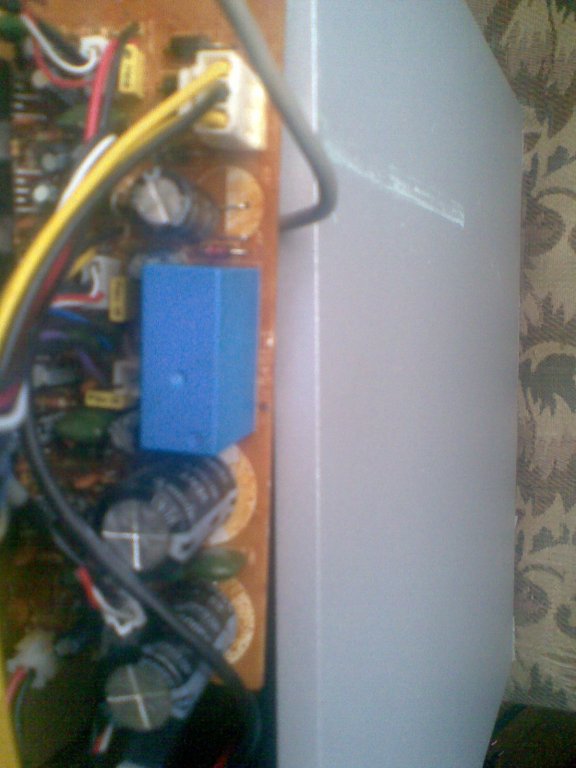

Lenne egy erositos kerdesem.Van egy 5.1 erosito aminek nincs meg a taviranyotoJa es potenciometert tettem a bemenetekre.
S az_a a gondom hogy nem oroke huz be a reLe._Az mitol lehet hogy van amikor behuz es sokszor nem huz be?
Ha kiveszem mi_lesz?
A reLe az egyeniranyto utan van,s a reLe utan van a puffer kondik.

(#) blackdog válasza csabacsaba hozzászólására (») Jan 25, 2012 /
Nem tudom milyen a kapcsolás. Nem tudni milyen potit tettél oda.
Feltételezem, hogy ha a relé a puffer előtt van akkor az túlfesz. védelem. Legalábbis tápegységekben alkalmazták ezt.

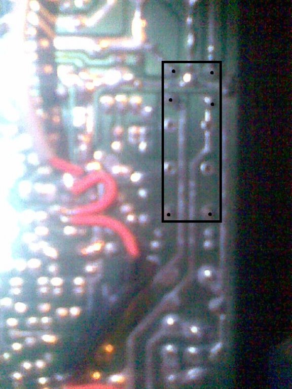

(#) csabacsaba válasza blackdog hozzászólására (») Jan 25, 2012 /
Mielott tettem a potikat,azelott is volt ez a jelenseg,probalgattam hidalni a relenek a labait,s egy helyt zug,mashelyt pedig ki be kapcsol a relle gyorsan s ekkor egy kis fust szagot ereztem.
Hogyha kiveszem a relet akkor hogy kellene atkosem(direktbe)hogy amikor bekapcsolom startbol induljon?
Kellene csereljek relet?[quote]Bocs a kepminosgert de nincs most mivel fenkepeznem.
A kapcsolás pontos ismerete nélkül nem merek többet mondani. Az a relé védelmet lát el nem kötném ki. Ha lenne kapcsolási rajz akkor lehetne előbbre jutni.
Az a gond hogy ez nem egy szupermarka 5.1,mert google-ba 1 kep van.Valami otlet?
Remelem tudtok segiteni.

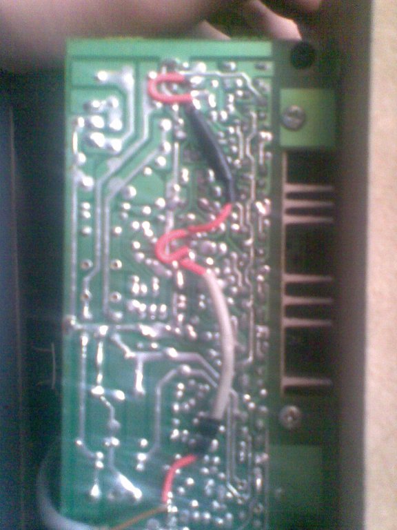

(#) csabacsaba válasza blackdog hozzászólására (») Jan 26, 2012 /
Tudtam valamivel tisztabb kepet csinalni.A rellenek melyik labait kellene rovidre zarni hogy kapcsoljon direktbe?

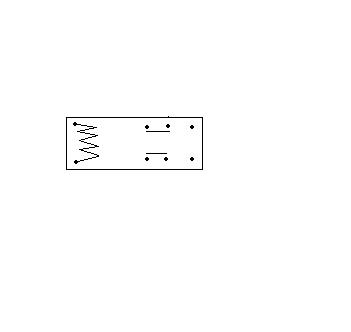

(#) Akashi válasza Duky hozzászólására (») Jan 26, 2012 /
Helló.
Értem a problémád. Kétféle gyújtás létezik kismotorokon. Az egyik fajtánál, testeléskor megszűnik a gyújtás, a másiknál kap valamilyen fesz.-t és akkor müködik. (akkumulátoros)
Vegyél egy sima 12V-os relét, (kár autósboltban) és kösd be attól függően milyen gyújtásod van)
Mellékeltem egy értelmezhető rajzot.

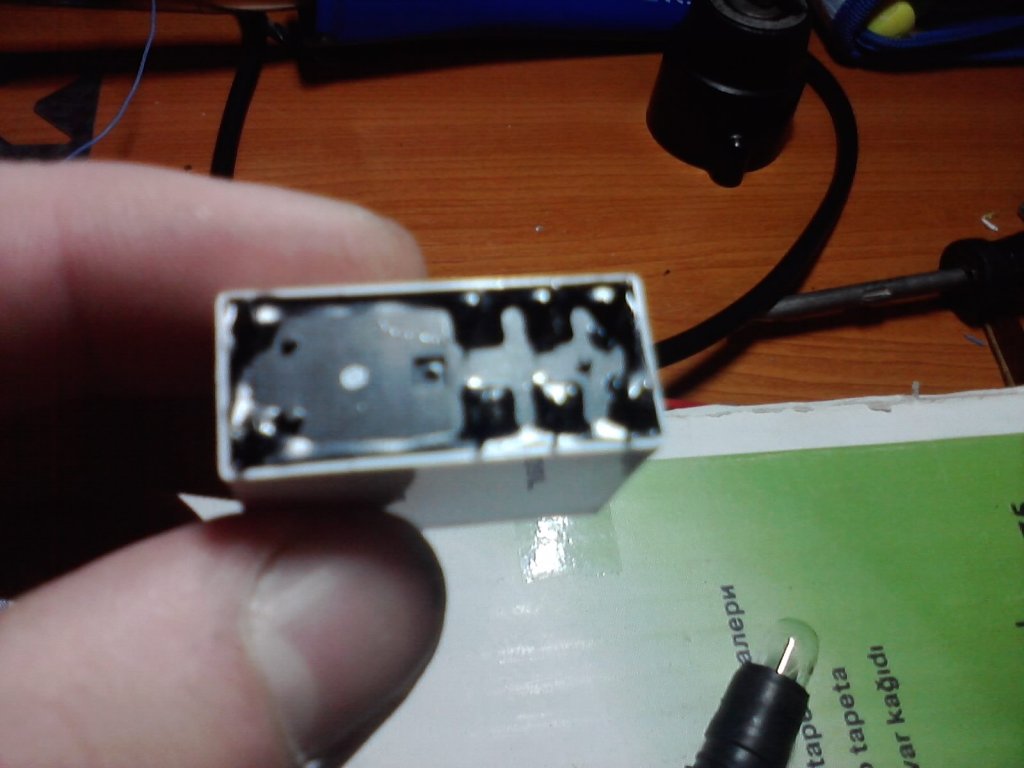

(#) Duky válasza Akashi hozzászólására (») Jan 26, 2012 /
Megint falakba ütköztem leírom hogy mi a baj : A tanárom azt mondta hogy a 2 bal szélső pöcöön vezzesem át az áramot ez meg is történt amikor átvezetem rajta a pozitívat akkor hallok egy kattanást de nem világít a próbalámpa most akkor ez hogy van? Mellékeltem egy képet a lábakról
Bal szélen a behúzótekercs. Ha erre áramot adsz, a jobb szélen lévő lábakat kapcsolja. Elvileg a relén van rajz is.
Ha kattan az azt jeleni, átkapcsolt a relé. A jobb szélen a 3-3 kivezetést kapcsolja be-ki. Remélem érthető.
itt egy rajz..
