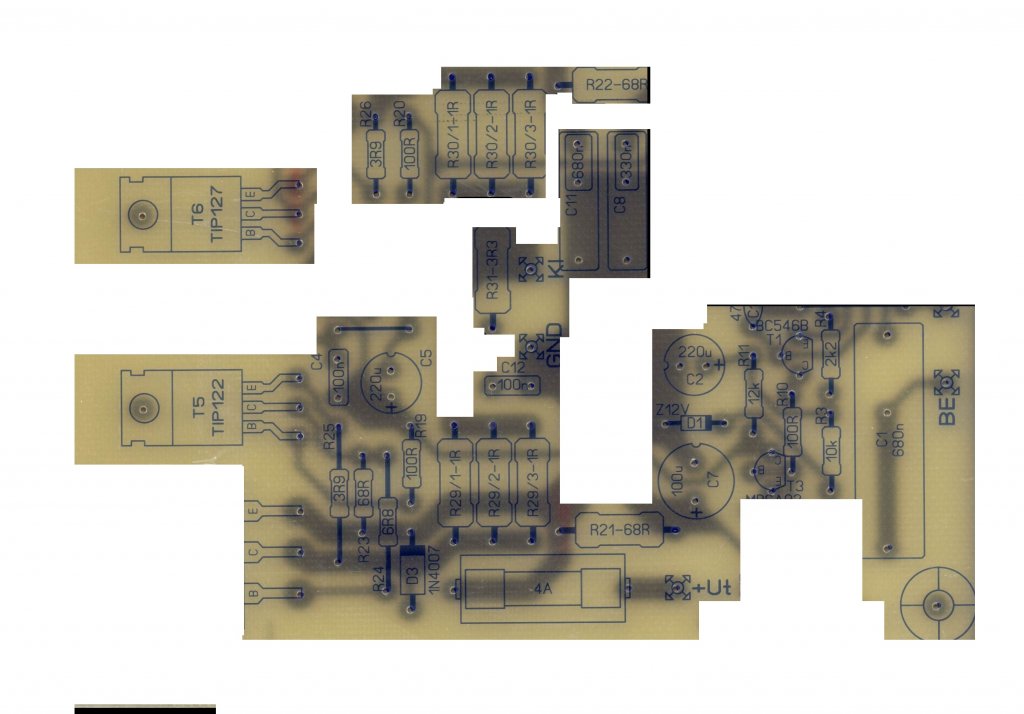

Jó ez a pdf is , csak kérdeztem , ha úgy gondolod kb 33 % ig tudom levinni a méretet , és nyákra , és az tuti , ha szeretnéd látni milyen is ez , akkor pdf be vedd le kb 33 % ra a méretet , és megtudod , hogy még ez az a méret amit be tudok vállalni alább már nem garantálom.
Azt állítod, hogy a teszten szereplő 0,1mm-es vonalaknak a -25%- os nagyságát tudod vállalni? Jól értem?
Ha ez így van, akkor ezért kinéz Neked egy Nobel díj...
Nem akarok bizonygatni , de ha kicsit visszább olvasol a topikba nem is kell olyan sokat vissza menned.Akkor találsz majd több nyák képet , és lesz egy 1 forintos mellett egy BGA 256 próbálkozásom , ja , és ezt utána be is ónoztam hát tessék megnézni , és nem kell nekem Nobel dij kösz. Hát ilyesmit még be tudok vállalni lejjebb már én sem tudok menni méretben.1128155 hozzászólásban egyébként megtalálod

A HP6L nyomatat ha feny fele tartod, nem lesz "attetszo"? Takar rendesen?
De. Sajnos igen. Meg sem közelíti a nyomdait.
Most vettem utángyártott új tonert, és azzal takar rendesen. Később, ha töltöm újra a tonert, akkor már duplán nyomtatom a fóliát és kettő van egymás felett. A trükk az, hogy a nyomtatott oldal legyen a fényérzékeny felület felől, mert úgy nincsen, vagy észrevehetetlen nagyságú az alávilágítás.

A pausz és lézernyomtató esetén nitrohígító gőze javítja a fedettséget. Már volt róla szó, keress vissza!
(befőttesüveg oldalához állítva a papír és pár csepp nitro papírzsebkendőben vagy másban felitatva és 10 perce lefedni)
Nekem van ilyen fedettségjavító spray-em, de attól is nyúlik a pausz. Lehet pár csepp higító nem okoz ilyet.

Nem, mert a pausz nem nedvesedik át egy kis nitró párától, csak a toner festék lesz fedettebb tőle. Érdemes megnézni előtte és utána erősebb nagyítóval vagy mikroszkóppal, de a fény felé fordítva is látható az eredmény. Nem kerül sokba kipróbálni...
Persze nagyon halvány vagy nagyon lyukacsos nyomaton ez sem segít!
Emlékszel még erre a képre? Tisztán látszik, hogy jobb oldalt a BC546B-n az e,b,c felirat milyen vékony mégis titsztán látszik. Adatvédelmi okokból kitakartam a többit, de az egész nyákon ilyen. Ezt a pdf-et nyomdai fóliával kisújjból felrakom. A tiedbe az a jó, hogy közvetlen a nyákra nyomtatsz, nem kell nyomdába menni a filmért, és ez nagyon kasa, ha gyorsan kell egy egy nyák.
