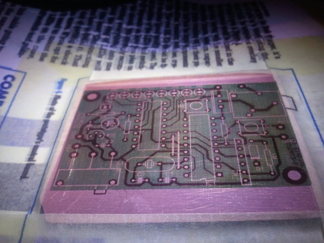

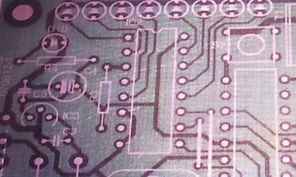

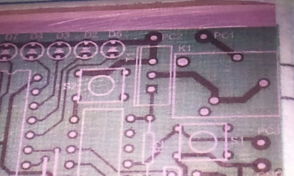

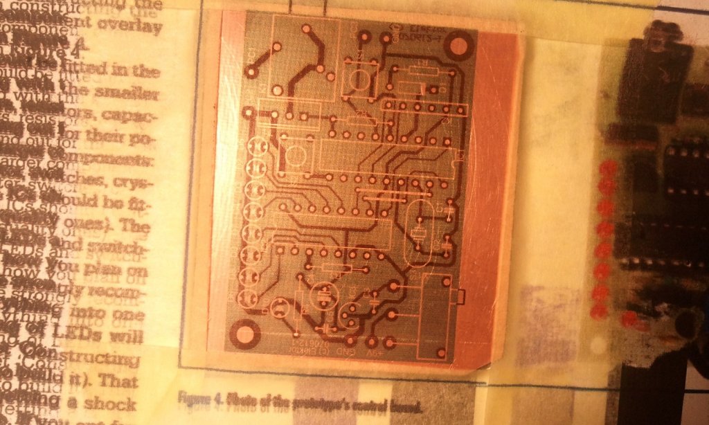

Üdv remélem nem alszotok még , teszek fel nektek egy kis csemegét ,na meg hát tartoztam is nektek ezzel azt hiszem.Illetve már úgy is rég voltak képek, videó meg pláne remélem tetszeni fog nektek, bár már ismeritek munkáim , de hátha még valakinek új.Jó nézegetést.
http://www.youtube.com/watch?v=KJps-ToEMX8&feature=youtu.be
(#) Attila86 válasza tikitiki hozzászólására (») Jan 27, 2012 /
Ez mire jó?
(#) tikitiki válasza Attila86 hozzászólására (») Jan 27, 2012 /
Ez arra jó , hogy még a gépet így működve nem látta senki legalább is az enyémet nem , és hát tartoztam ezzel , a másik meg mostanában azon agyalok , hogy lötstop anyagot nem e lehetne e kinyomtatni nyákra , ja és hogy mire jó , hát minden rajta van azt hiszem ami kelhet.Nyák rajz ha az kell , vagy felirat pozícíó ha az kell, illetve védelem ha az kell.
(#) Ricsi89 válasza tikitiki hozzászólására (») Jan 27, 2012 /
Védelemnek nem hiszem, hogy megfelelne. A forrasztás hőjét és az időállóságot nem tudom hogyan bírná. sőt még a mechanikai sérüléseket(karcok, stb) mennyire díjazná.
Víz alapú tintával?
(#) tikitiki válasza Ricsi89 hozzászólására (») Jan 27, 2012 /
A védelemre a löstopot gondoltam volna felnyomtatni
Ez nem víz alapú hanem viaszbázisú, némi alkohollal
Valami gyári dolog, vagy mókoltad? Ellenáll a maratásnak? A hőnek?
Igen korábban leírtam már
Akkor bocsi!
Semmi gond a gép miatt csináltam , és gondoltam némi körítést teszek hozzá.
(#) gulasoft válasza tikitiki hozzászólására (») Jan 28, 2012 /
Hőnek nem áll ellen és mechanikai karcoknak sem, max maratásálló. Nézd meg a nemrég felrakott pozíciórajzom mennyivel élesebb és jobban olvasható mint ez. Az a jó hogy közvetlenül a nyákra megy fel, de meg sem közelít egy jó lötfesték minőségét.
(#) tikitiki válasza gulasoft hozzászólására (») Jan 28, 2012 /
A lötfestékket meddig lehet hígítani amíg még megmaradnak a tulajdonságai ?Vagy mindegy mert úgy is égetni kell ?
