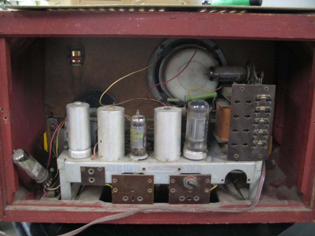

Közben sikerült kissé letisztítani a D O14-es feliratát, ez is 3.4 V-os kis anódfeszültségű változat, van az oldalán is kivezetés, úgy hogy talán tetróda lehet. Üdv

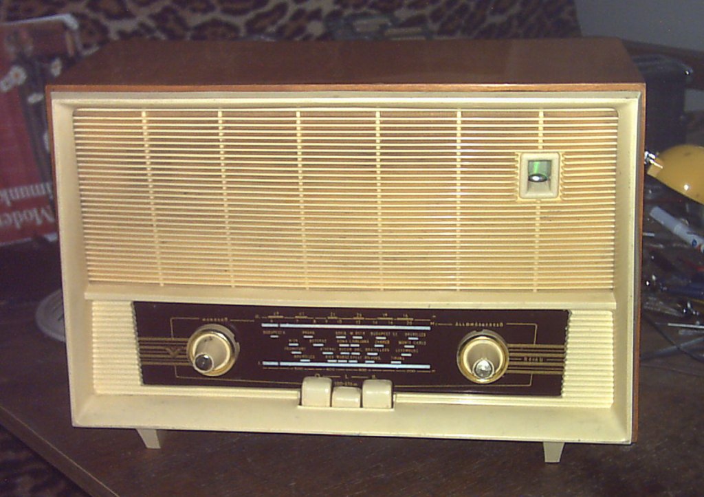

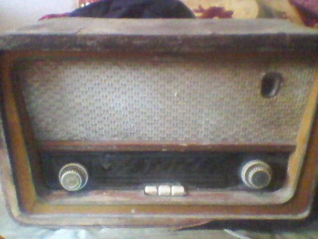

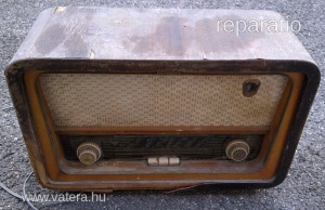

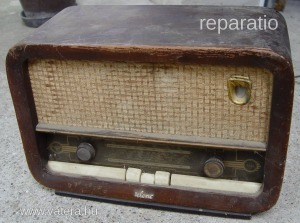

Üdv! Vaterán sikerült szereznem két készüléket Vtrgy R636 I Velence és R946 FI Szimfónia. Ahhoz képest jó állapotban vannak 960 ft/darab áron vettem őket +1000 a posta(futár) 2db készülék 2900 ft ért szerintem jó vétel megbízható embertől. Küldök képeket a lényeg az lenne hogy szerintetek ránézésre mennyire lehet a belseje ép? (a hátlapok épek fel vannak csavarozva)
(#) hatvanasjocó válasza Puklee hozzászólására (») Dec 18, 2011 /
Ne várd el tőlünk, hogy röntgen szemünk legyen! Küldj képeket a belsejéről!
(#) zolika60 válasza Puklee hozzászólására (») Dec 18, 2011 /
Szerintem az zsákbamacska, de az eladó talán tudja.
(#) gkari válasza Puklee hozzászólására (») Dec 18, 2011 /
A kettő rábigó tkp. ugyanaz, csak a "Szimfónia" HH-t is vesz-tessék restaurálni-ha lehet mindkettőt!

(#) Puklee válasza gkari hozzászólására (») Dec 19, 2011 /
Mindenképp restaurálva lesznek ezeket a szép készülékeket kár lenne hagyni tönkremenni már asztalos segítségem is van rá. hatvanasjocó Szombaton nyertem a licitet vaterán ma utaltam az árát és csütörtökön érnek ide a készülékek. A kérdés afféle költői dolog volt hogy ránézésre mire számítsak. Szerintem tűrhető állapotban vannak láttam már ennél 20x rosszabb állapotút 5x ennyiért is... Persze ha ideérnek a készülékek dobok fel a belsejéről is képeket ami mint mondtam csütörtökön fog megtörténni.
(#) gkari válasza Puklee hozzászólására (») Dec 19, 2011 /
Rajta, örül a "kissé koros(csak66)" szívem, ha egy ifjú így áll hozzá!

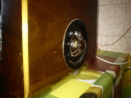

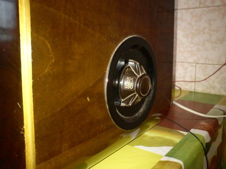

(#) mokuspar válasza Janó bácsi hozzászólására (») Dec 20, 2011 /
Szép jónapot.Nekiláttam tesztelni a gépezetet,és be is jött néhány adó elég tisztán,csupán nem ismervén a készülék kezelését ,nem tudom milyen sávokon voltam.A forgókapcsoló felém állva 15-6o felírattal megszólalt valami arab,majd spanyol,francia és radio mondiale adventist,amikor meg 195 59o állásban volt akkor román adó meg bbc.Antenna csatlakoztatva volt egy 5 méteres huzal a falban levő egykori rádió aljzathoz,földelés pedig a hálozati földhöz.Ezt nappal kísérleteztem .gondolom éjjel jobb lenne.Megkérdezném akkor a kapcsoló állása mikor mit jelent?

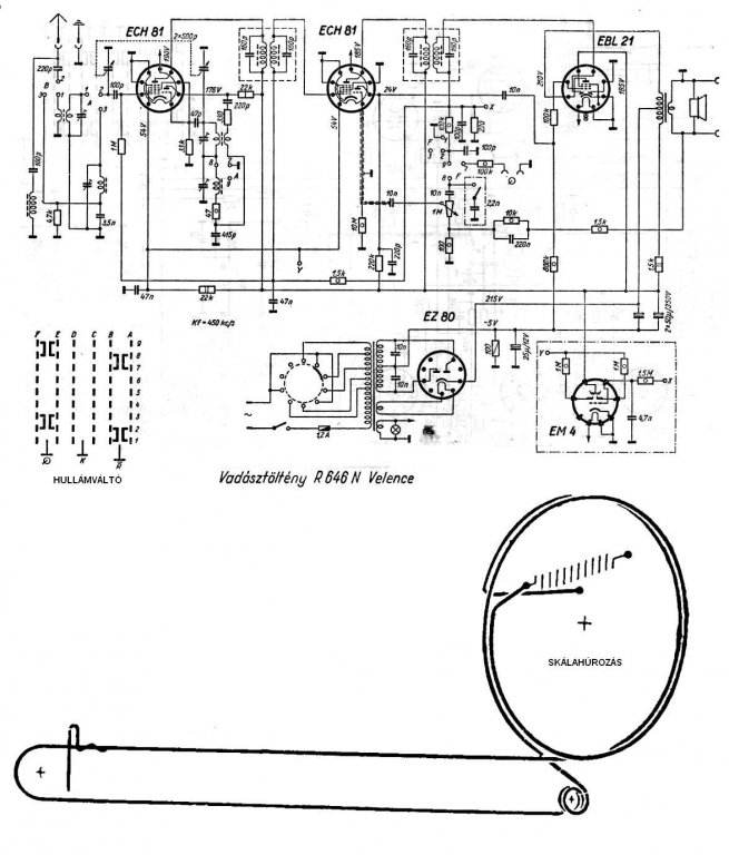

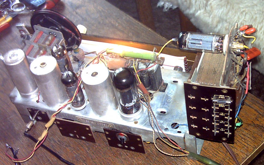

(#) hatvanasjocó hozzászólása Dec 20, 2011 /
R646U tip. kései Videoton készülék javításakor felmerült problémák, hogy okuljon aki ilyennel találkozik. A kimenő trafót 1-2 cm-re helyezték el a hálózati transzformátortól. Ez eredményezte, hogy még bemelegedés előtt a bekapcsolás pillanatától hallható 50 Hz-es brumm a hangszóróból. A hálózati transzformátort egy trafószélességgel áthelyezve ez a kimenő trafóra rászórt brumm megszűnt! Csak a fűtés vezetékeit kellett 4 cm toldással ellátni, a trafó többi vezetéke eredeti hosszával áthelyezhető volt. Az egyenirányító EZ80-as cső is így elkerült a hangszórótól aminek műanyag burkolata őrzi a forró cső lenyomatát. A készülékben gyárilag lévő epoxi kondenzátorok mind átvezetősek voltak, ezek cseréje jobb minőségűekre a végcső(EBL21) munkapontját (előfeszültségét) is a helyes értékre állította be. -5 V helyett -15 V volt, ami erős torzítás okozott a hangban. Az külön érdekesség, hogy a 2x50 mikrofarád negatív oldala a sasszin van gyárilag, ellentétben a kapcsolási rajzzal.Ezt másik 646U-n is tapasztaltam, tehát nem utólagos machináció eredménye. A tápágban lévő 100 Ohm-on párhuzamos 25 µF/12V-os elektrolit kondi sincs gyárilag benne. Bár a korabeli dokumentációk szerint a kapcsolási rajz meg kell egyezzen a sima R646-éval az EBL 21 g1 rácsellenállás értékek is mások az R 646U rádióban. Tanulságul: ezek a későbbi Videoton típusok egy kicsit össze lettek csapva. Mellékelt képeken látható az eredeti és a áthelyezett trafós(már brumm mentes) változat.
(#) hatvanasjocó válasza hatvanasjocó hozzászólására (») Dec 20, 2011 /
Mellékelem még a kapcsolási rajzot és a skálahúrozást.
(#) Janó bácsi válasza mokuspar hozzászólására (») Dec 20, 2011 /
A hullámváltó állása megfelel a skálaüvegen szereplő számozással, nem kiloherzben, hanem hullámhosszban, méterben. A 15- 60 as felírás a rövidhullám,190-560 as jelzés a középhullám, persze ha jól van a gomb felrakva, illetve nincs elfordítva a tekercseket tartó bakelit lap. A Kossuth 540 kHz. vagyis a forgó kondi majdnem behajtott állásában kell hogy jöjjön.
De ez rá is van írva a skálára, ahogy a méter beosztás is, csak össze kell hasonlítani. Ha az antenna hüvelybe teszel valamit, akkor külön földelés már nem kell.

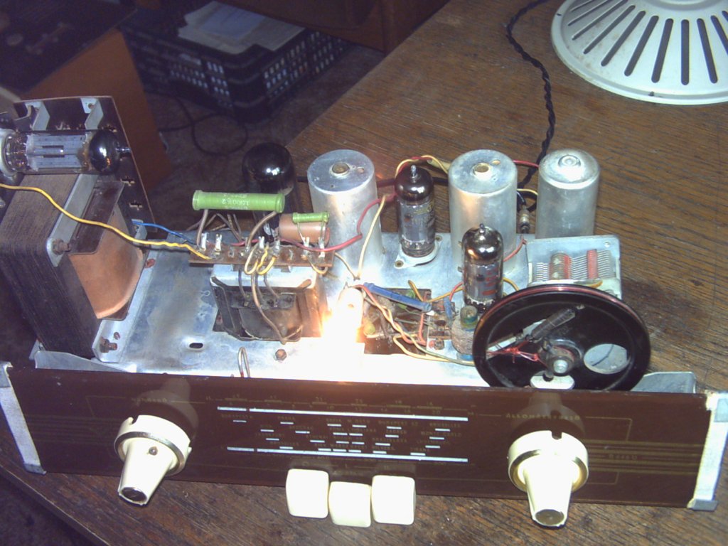

(#) Puklee hozzászólása Dec 22, 2011 /

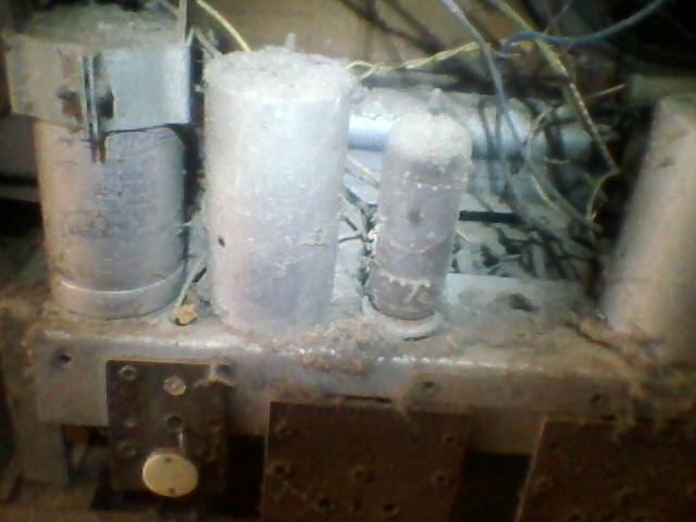

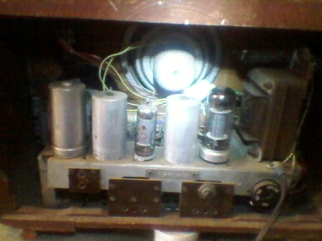

Üdv! Na megérkeztek a készülékek amiről múltkor írtam, a velence egész jó állapotban van. A politúrozás kicsit kopott valamint a skálaüveg el van törve de valaki megjavította így csak közelről látszik. Nem lesz vele sok munka egyenlőre a hálózati csatin szakadást mérek, mint kiderült a kapcsoló nem érintkezik, a biztosíték szétesett olyan koros volt, valamint pár kontakthiba van még de minden más ép benne. A szimfónia már neccesebb a doboz nagyon megviselt, belül tiszta kosz még egérfészek is van benne, a skálahúrozást gyakorlatilag megette az egér és az idő de a mutató megvan és az ebl21 át van szerelve el84-re. Ezen még nem mértem semmit mert úgy gondolom egyenlőre felesleges. mellékelek pár képet vga kamera miatt bocs de ez van.(készül már egy lámpa ami jól megvilágítva valamelyest javít a minőségen majd)
(#) Puklee válasza Puklee hozzászólására (») Dec 22, 2011 /
A velence már szól pár apróság volt a gond.
