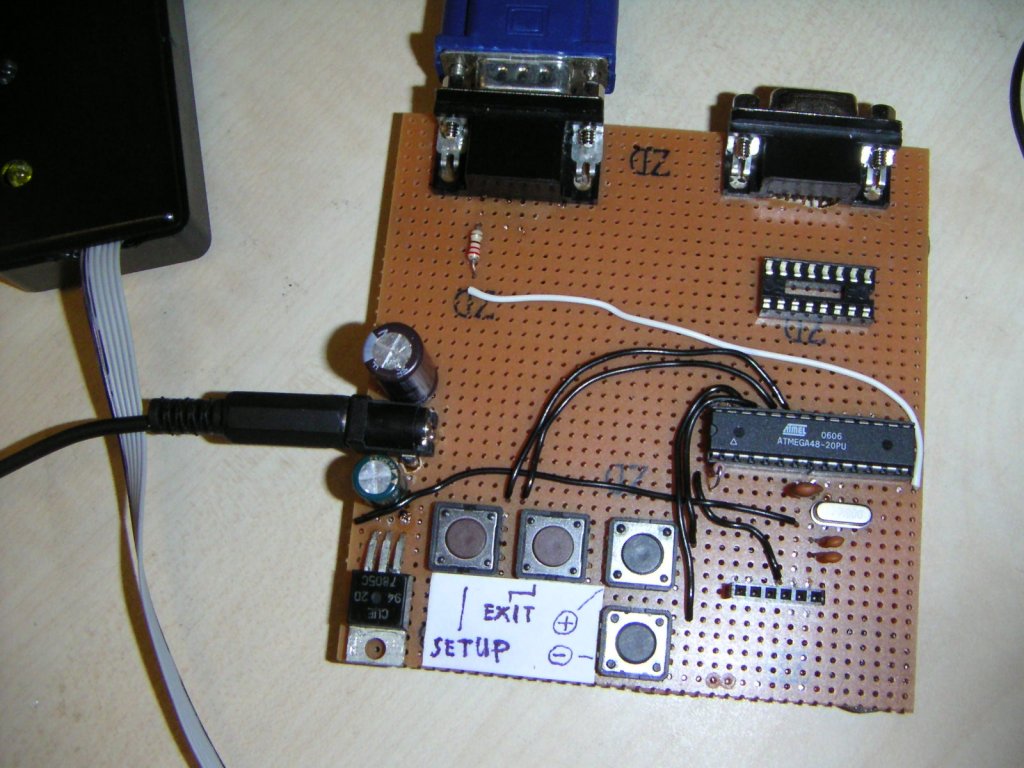

Hozzászólva az előzőhöz egy remek példa - VGA vezérlés tisztán AVR-el!
Na ezt debuggolhatnám pár évig, pedig "csak" 900 sornyi assembler kód az egész... Na jó ennek is a "Ki mit épített" topikban lenne a helye... |
