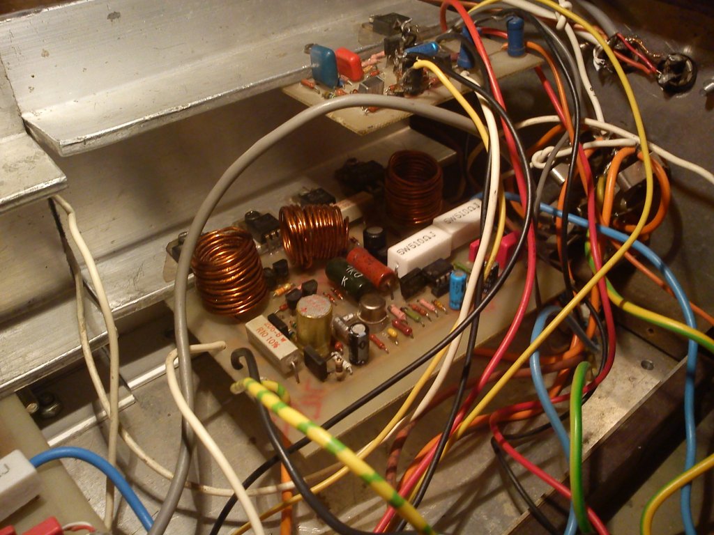

(#) BODHEAD hozzászólása Feb 4, 2012 /
Sziasztok lenne 1 kérdésem!
A Quad-405 másik fele készen volt aztalon ki is probáltam és működött.Amint be raktam a helyére A kimeneten a 10-ohmos ellenállás füstöl
Aki tud segítsen!Előre is köszi
Sziasztok!Aki tud segítsen.
Megépítettem az Urbán Féle Quad-405-öt.
Az egyik oldal tökéletesen működik míg a másiknak a kimenetén lévő 10-ohmos ellenállás füstöl és legalább 3-szor cseréltem
Máskor amikor nem füstöl és az asztalon próbálom tökéletesen megy amikor a helyére rakom el kezd füstölni.
Aki tud segítsen előre is köszi
(#) CIROKL válasza BODHEAD hozzászólására (») Feb 4, 2012 /
Gerjed és valószinű a dobozba szerelésnél vétettél hibát vagyis a vezetékelés valahol nincs rendben .
(#) BODHEAD válasza CIROKL hozzászólására (») Feb 4, 2012 /
A vezetékezés jó és a másik oldal is megy és még mindig azt csinálja :no:
Megtennél egy apró kisérletet ?
A feladat a következő a dobozban a két végfok panelt cseréld már fől légyszives és aztán nézd mi történik ha nem változik semmi akkor nekem van igazam ha igen akkor nincs igazam és lehet tovább kutatni a hiba okát !
Ezt már próbáltam,a bemenetet is testre kötöttem akkor is ugyanez volt a hiba.
Ezek szerint nem mondtam badarságot a hiba a vezetékelésben van ott keresd , szinte 100% -ra mondtam csak te mondod hogy az rendben van , ha rendben lenne akkor nem gerjedne az erősítőd egyik oldala.
Értékelhető kép sokat segitene hátha látnánk valamit a képről ami esetleg a figyelmed elkerülte ?
Itt van róla a kép de ha a bemenetről leveszem az árnyékolt kábelt,akkor is ez a hiba a két végfok táp közös.

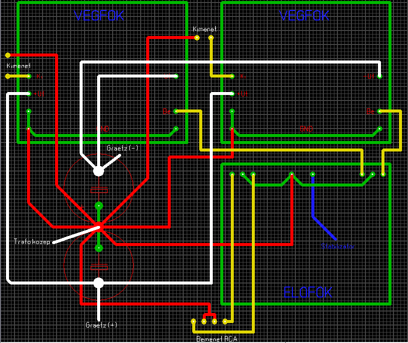

(#) scooby_ válasza BODHEAD hozzászólására (») Feb 4, 2012 /
A Tápok vezetékeinek CSILLAGPONTBAN kell végződniük,a testeknek az összesnek csillagpontban kell végződniük,és nem köthető össze a védőföldeléssel! Ahogy Cirokl mondta,a hiba a vezetékezésben van,ez már teljesen biztos.
Megpróbáltam összedobni egy rajzot. Így próbáld meg. Ha van benne hangfalvédelem,annak külön táp kell,annak a TESt-je is a csillagpontba fusson be. A hangszín tápjának a TEST-je is csillagpontba fusson,és külön tápot adj neki és stabilizátor IC-n keresztül.
