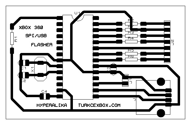

Sziasztok.Megépítettem a lenti képen levő kapcsolást viszont van egy olyan gondom hogy csak akkor működik ha a PIC 14es lábára rákötöm az 5V-ot de én ezt a kapcsoláson nem látom sehol. Mitől lehet ez ill. hiba e?
Pic18F2455-öt használtam.
(#) dokidoki válasza pityu_18 hozzászólására (») Dec 21, 2011 /
Szia.
Ha úgy vesszük, hibás a képen lévő kapcsolás. Mert nem jelöli egyértelműen a Gnd ill. a PIC 8-as lábának a bekötését, csak sejteti, hogy annak is a GND vonalra kellene kötődnie. A 14 lábra ne kapcsolj feszültséget, azt a kontroller adja, ha beindult a kvarc rajta, ami azért nem indul mert a kondenzátorai nincsenek bekötve a GND-re az előbbi miatt.
(#) pityu_18 válasza dokidoki hozzászólására (») Dec 21, 2011 /
Viszont a nyákterv amit megépítetten az már helyes nem?De mégis csak az előbb leírt módon működik a PIC.
(#) icserny válasza pityu_18 hozzászólására (») Dec 21, 2011 /
Az adatlapban benne van, hogy erre a lábra akkor kell/szabad kívülről feszültséget kapcsolni, ha a belső feszültségstabilizátor le van tiltva. Okosabb lett volna tehát a CONFIG biteket babrálni és a belső LDO-t engedélyezni.
  1. #pragma config VREGEN   = ON        // VUSB belső stabilizátorról megy
A VUSB láb és a föld közé pedig egy 470 nF-os kondenzátort kell kötni, ahogy a rajzon is mutatták.
Ha már mindenáron kívülről adsz neki feszültséget, akkor vedd figyelembe, hogy erre a lábra csak 3,0 - 3,6 V közötti feszültséget szabad kapcsolni! (adatlap D313 paraméter, Table 28-4)
Nem tudom, hogy mit építettél meg, de a becsatold ábrádon a 8. és 19. láb nincs összekötve, pedig össze kellene! Nem viccből vannak kivezetve...
(#) pityu_18 válasza pityu_18 hozzászólására (») Dec 21, 2011 /
Bocs a rajz lemaradt
