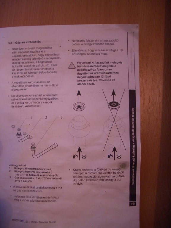

(#) briki válasza toro hozzászólására (») Dec 22, 2011 /
Ennek az áramláskorlátozónak a hiánya okozhat problémát-ha igen milyet ( ha nincs beépítve )?
(#) toro válasza briki hozzászólására (») Dec 22, 2011 /
A nevében van, hogy áramláskorlátozó!
Ha kiveszed vagy nem építed be, óhatatlanúl magasabb lesz az átfolyó víz mennyisége és ezáltal csökken a kilépő vízhőfok!
(#) toro válasza toro hozzászólására (») Dec 22, 2011 /
Plusz még zajosabb is lesz!
