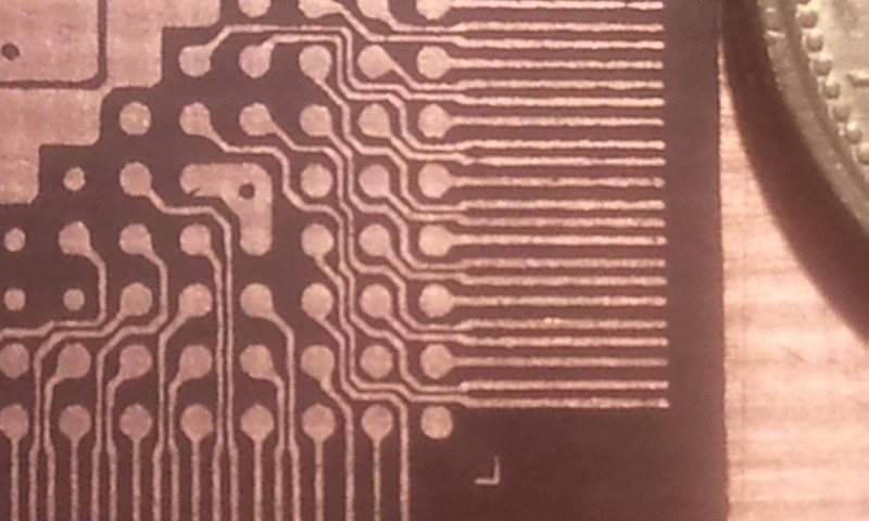

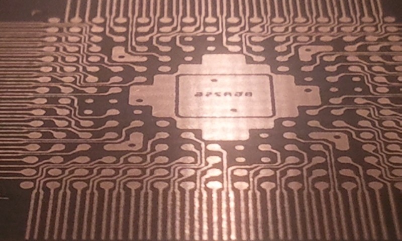

(#) tikitiki hozzászólása Dec 26, 2011 /
Nos ez az amivel készültem , hú vagy 10x 15x kellett újra csinálnom még sikerült. Ne kérdezzétek hány mill a vonalak nem tudom , csak azt , hogy szerintem ennél lejjebb már nincs .Ez egy BGA 256 , ja itt is mellékeltem egy 1 forintost ezek a vonalak már mikroszkóp alatt is kicsinek számítanak.
Ja ezekkel a képekkel szeretnék mindenkinek Boldog karácsonyt , és Ünnepeket kívánni.

(#) mrobi válasza tikitiki hozzászólására (») Dec 26, 2011 /
Huh. Nem gyenge. Gratulálok!
(#) tikitiki válasza mrobi hozzászólására (») Dec 26, 2011 /
Köszi nem kis meló volt benne feszegettem határaim , de azt hiszem innen már tényleg nincs tovább , mert az már nincs is.
(#) Attila86 válasza tikitiki hozzászólására (») Dec 26, 2011 /
Hát... furatgalván, mikrovia, 12 rétegű nyák... szóval van még tovább bőven.
Tényleg nem semmi, gratulálok! A gond a reprodukálhatósággal van, amit te is írtál hogy vagy tizenötször kellett újra megcsinálnod míg jó lett. A könnyebb reprodukálhatóság irányába is jó lenne fejlődni (ezt most nem konkrétan neked írom hanem mindenkinek), mert a minőség már túl profi. BGA-t a hobbisták szerintem bő 99%-a nem forraszt be, legalábbis nem a hobbi keretében és nem házi készítésű panelra.
