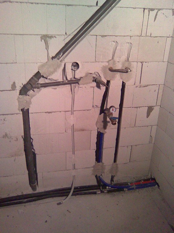

Most már csak a sarokszelep látszik de szerintem 1/2" a rendszer. Találtam egy képet az alapszerelésről.

Hoppá-hoppá!
Jól látom a képen, hogy egy nem kiépített mosdócsapolónál össze van kötve a hideg és a melegvízcsonk??!! Ez durva vízszerelői hiba lenne, mivel a kifolyó meleg vizet azonnal "lekeveri" a nagyobb nyomású hideg!!
Ez a kép ott készült ahol a kazán van most. Szerintem amit gyanítasz az az hogy a kazan helyénél a hideg be és meleg elmenőt ideiglenesen összekötötték flexicsővel, hogy nyomáspróbázni tudjanak.
Ha a vizet leengeded - bele látni bele látsz, de minek. Inox a bojler és 2 év használat után, még 25 NK mellett sem csapódik ki a vízkő!
Na, várjál csak.....
Akkor az az összekötés már nincs ott? Ez egy régi kép?
Hát ha úgy vesszük ott van, csak kazán alakú
Kicsit balabbról egy képet?
Ahol látszanak a vízbekötések?

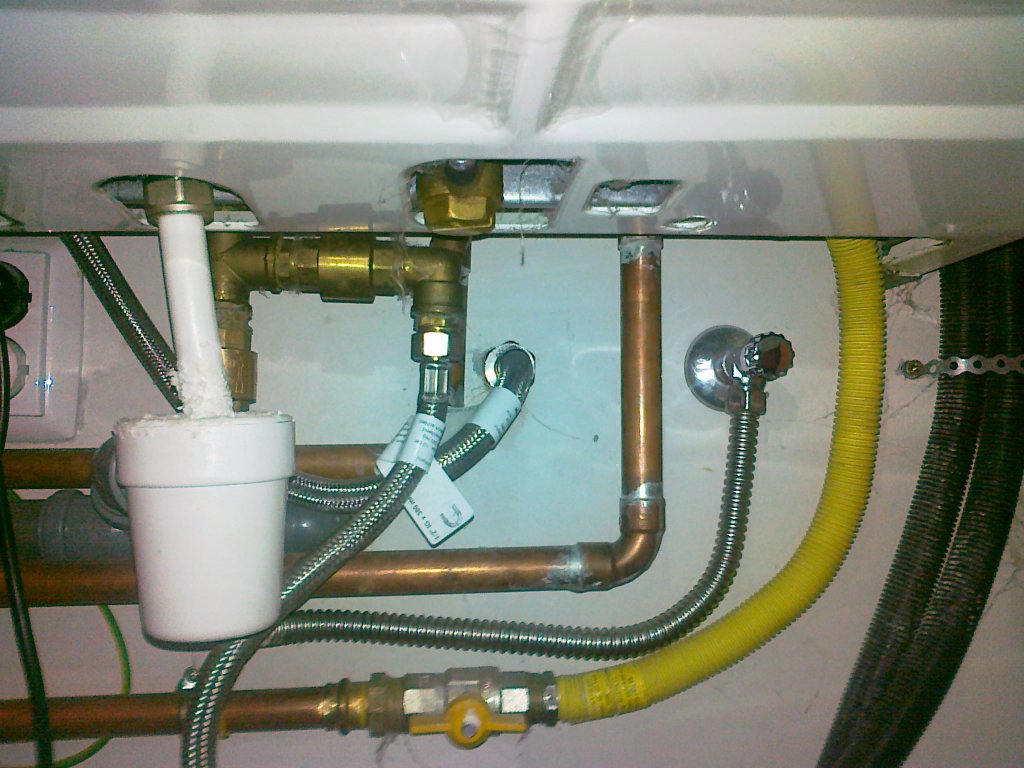

Ha a cirkulációs (piros) szivattyúnál lévő piros csapot elzárod, akkor nem változik a helyzet?
Na ezt még sosem néztem bár nem hiszem, hogy jelent ez vmit. Ez csak a mosogató felé megy, időzítve van reggel este egy órát megy oszt annyi. Mindenesetre most elzárom és az ünnep után újra jelentkezem, hogy mi a helyzet. Gondolom mindenkinek van jobb programja az elkövetkezendő min. 3 napra mint az én kazánom ügyének megoldása.
Mindenesetre köszönöm eddigi segítségeteket. Áldott ünnepet kívánok mindenkinek.
Annyi jelentősége van, hogyha a visszacsapószelep fordítva van beépítve, akkor a cirkulációs ág túlsó vége felől el tudja hűteni az arra is áramló hideg víz a meleget.
De ehhez persze látni kéne az egész rendszert..........
Ebbe a témába most nem tudok beleszólni, hisz épphogy csak beestem az oldalra. De mielőtt elhagynám, . Minden kollégának kívánok boldog karácsonyt. És ha lehetséges, pihenést ebben a két napban. Üdv.
Azt már írta, hogy teljes lánggal készíti a HMV-t, és nem kapcsol ki-be a kazán
a "szerviz" hozzászólásához. A piros keringetőszivattyúdon kell lenni ( az alján) egy nyílnak. normális esetben a nyílnak, a kazán felé kell mutatni, nem pedig a falba menő cső felé. Ha a jó irányba mutat ( a kazán felé ) akkor is még lehet olyan probléma, hogy a visszacsapó szelep nem zár rendesen ( átereszt, esetleg a felakadt), így a meleg víz csapod felé egyszer megy a melegvíz a bojler elmenőjétől, másodszor a hidegvíz belépőjénél a visszacsapón keresztül át a szivattyún a csapig. Tudom, írod az csak a mosogatóhoz megy, de annak is a rendes ( nem a cirkulációs ) melegvíz csöve össze van kötve a te kádad, zuhanyzód csövével, és igy az útja a következő lehet: Bojler belépő hideg- visszacsapó szel- ker szivattyú- mosogató cirk vez- mosogató melegvíz cső- zuhany melegvíz csap- itt a hideg útja, a melegvízé pedig :bojler-zuhany csap. ezért már eleve a zuhany kilépőnél kevert vizet veszel ki. Volt már rá példa, hogy a rossz visszacsapó miatt ilyet tapasztaltak amit te.
Könnyen leellenőrizheted a visszacsapót. A falba menő csőnél ( cirkulációs ág ) nézd meg, vagy inkább tapintsd meg, milyen hőfokú. szóljál valakinek, nyissa ki a kád csapját, és folyamatosan figyeld, hűl-e a csöved ( cirkulációs ). Ha hűl, esetleg áramlást tapasztalsz rajta, akkor biztosan nem zár a visszacsapó szelep, vagy fordítva van beszerelve. A visszacsapó szelepen is van áramlást jelző nyíl, annak is a kazán felé kell mutatni, és nem a cirk. szivattyú felé.

Még egy fontos észrevétel! Ha a cirkulációs szivattyúd nedves tengelyű- márpedig nagyon úgy néz ki- akkor ha nem vízszintesen van beépítve ( a szivattyú hengeres alakjának hosszirányú tengely síkja ) akkor az rosszul van szerelve, és idő előtt tönkremehet. Ezeket a szivattyúkat CSAK VÍZSZINTES helyzetben szabad beszerelni, használni. A képen nem igazán jön le hogyan is áll a valóságban, de én nem vízszintesnek látom.
Milyen csaptelepeid vannak felszerelve? Nincs véletlenül THERMO csapteleped feltéve?- az is csinálhat ilyen galibát.
