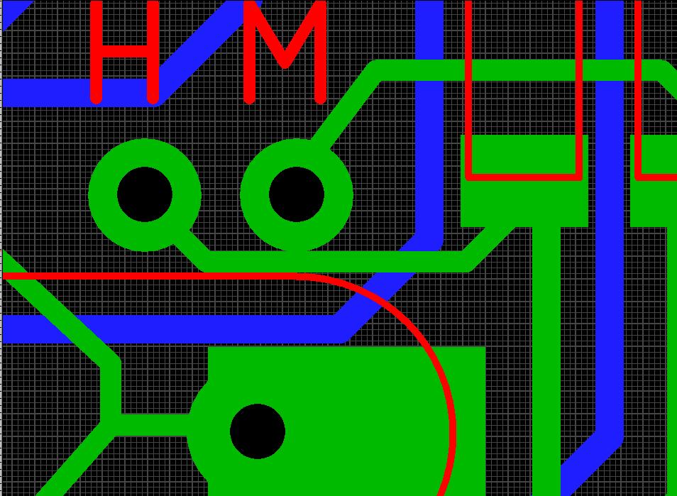

(#) janikukac hozzászólása Dec 24, 2011 /
Sürgős segítségre van szükségem!!!
Megépítettem a kapcsolást, amit H2opok tervezett, és nála jó volt.. Mi lehet a baj? Nálam csak a ledek villognak, azok is halványan... Bővebben: Link Bővebben: Link

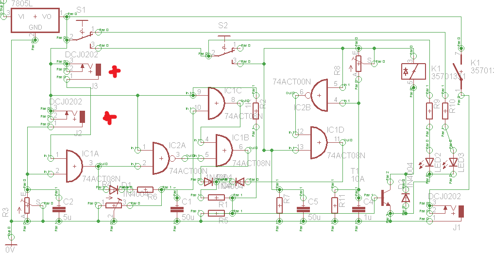

(#) Becsey hozzászólása Dec 24, 2011 /
Egy riasztót tervezgetek,az lenne a kérdésem,hogy az ajtó nyitását érzékelő kapcsolót szeretném megoldani valami nem túl drága de nem mechanikus kapcsolóval.
Reed rellére gondoltam,de nem tudom rákapcsolható a kimenete a logikai kapura simán vagy egy komparátorra vezessem a jelet előbb?
(#) kendre256 válasza Becsey hozzászólására (») Dec 24, 2011 /
Rákapcsolható közvetlenül is. A komparátor szerintem nem kell, de egy pergésmentesítés nem árthat (ellenállás-kondenzátor). De lehet olyan kapcsolás is, ahol még pergésmentesítés sem szükséges.
Az előbb lemaradt a rajz.
(#) Becsey válasza kendre256 hozzászólására (») Dec 24, 2011 /
Köszi a választ.
A J2 és J3 csatlakozókba csatlakozna a reed-relé? Ha igen, akkor az IC1A 1. lábát le kell kötni a földre pl. egy 10 kOhmos ellenállással, különben a reed kikapcsolt állapotában sem biztos, hogy alacsony szint lesz a kapu bemenetén.
(A kapcsolási rajzról célszerű volna eltüntetni a felesleges feliratokat, mert így eléggé átláthatatlan. Alkatrész érték (vagy típus) és alkatrész pozíció elegendő, IC-nél persze lábszám is, a többi általában felesleges egy kapcsolási rajzra.)
(#) proli007 válasza Becsey hozzászólására (») Dec 24, 2011 /
Nyugodtan mehet egy Reed csővel, de az IC1 1-es lába és a GND közé, egy ellenállás kellene. Egy bemenetnél illetlenség, ha lóg a levegőben.

Na figyelj. Leírást jól elolvastad? Ott van benne ,hogy ha kihagyod a fényerő szabályzást, akkor a 4543-as IC 7-es lábát kösd testre. Ha nem jó a kijelzés, akkor esetleg nem megfelelően van beállítva a 4543-as kijelzőválasztó lába, ami a 6-os lábbal választható, hogy közös anódos, vagy közös katódos-e a kijelző. Pontosan mi a gond a kijelzéssel? Mit jelez ki a számok helyett? Esetleg egy képet is rakhatsz fel róla.
(#) janikukac válasza Ricsi89 hozzászólására (») Dec 24, 2011 /
Köszönöm a segítségedet előre is !! A test a föld lenne?? Kijelzi a számokat ez, azzal nincs gond, csupán az a baj, hogy egyes szegmensek, egyes kijelzőkön nem működnék jól, vagy egyáltalán... Anódos a kijelző, zárlatot nem találtam..
(#) janikukac válasza janikukac hozzászólására (») Dec 24, 2011 /
Ahogy a képen fentebb linkeltem, még az érdekes számomra, hogy a kapcsolásban 1502 SMD ell., azaz 15k-t mutat, a srácnak meg 1202 azaz 12k van berakva..
(#) Ricsi89 válasza janikukac hozzászólására (») Dec 24, 2011 /
Ha jól látom, akkor az az 555-ös körébe kell. Ha azt most kihagyod, akkor teljesen mindegy, meg amúgy is, ennyi eltérés nem számít. A test, az igen a föld, negatív pólus. A 4543-as IC 7es lábának földön, 6-osnak pedig pozitív tápon kell lennie.
tehát akkor van olyan kijelző, ami rendesen megy és van olyan, ami nem?
Le kell ellenőrzinem, de szerintem mindegyiknek van valami baja... Akkor emezt meg mindjárt megcsinálom... Köszi!
(#) SzAndras00 válasza janikukac hozzászólására (») Dec 24, 2011 /
Szia, tuti nincs zárlat a kijelzők körül? Elég közel mennek ott vezetősávok! A test pedig tényleg föld.
Mind hibás, leellenőriztem...
(#) janikukac válasza SzAndras00 hozzászólására (») Dec 24, 2011 /
Nincs, leellenőriztem.. Amúgy itt sok a hézag, mert kicsi a forrpont...
(#) janikukac válasza (Felhasználó 13571) hozzászólására (») Dec 24, 2011 /
Most már nem adom fel, belevágtam újra: ott tartok, hogy az 555 rész eltűnt sikeresen, ki lett iktatva. Zárlatot kell keresnem... Ötlet???
Azt a 6-os lábat nézd már meg a 4543-as IC-n. Milyen fesz van rajta?
Pillanat ! Közben a 12-13 PIC lábánál zárlat van, e miatt: szabad ez? A panelt kaptam, állítólag működött ezelőtt, de akkor is volt valami zűr.... Gyári panelok...
Közben: 6-7 között 5,00V van..
Azt a hibát szüntesd meg. Sosem lehet tudni mit produkál a program egy ilyen hibára. 6-os láb akkor elvileg okés. lehet, hogy még mindig lesz valahol valami elbújt hiba, ami a gondot okozza. Nézd át jó alaposan.
