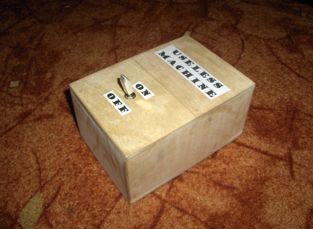

(#) gaboca323f hozzászólása Dec 24, 2011 / 2
A karácsonyi ajándékom magamnak
Mindenkinek kellemes ünnepeket!
Haszontalan gép
(#) zolika60 válasza gaboca323f hozzászólására (») Dec 24, 2011 /
Békés ünnepet neked is. Az ajándék lemaradt. Hoppá csak türelmetlen voltam és már itt is van. Jó lett

(#) gaboca323f válasza zolika60 hozzászólására (») Dec 24, 2011 /
Volt egy kis hiba pótoltam
Észre vettem közben.
(#) sound.man válasza gaboca323f hozzászólására (») Dec 24, 2011 /
Belsejéről nincs képed? Am jó lett nagyon !

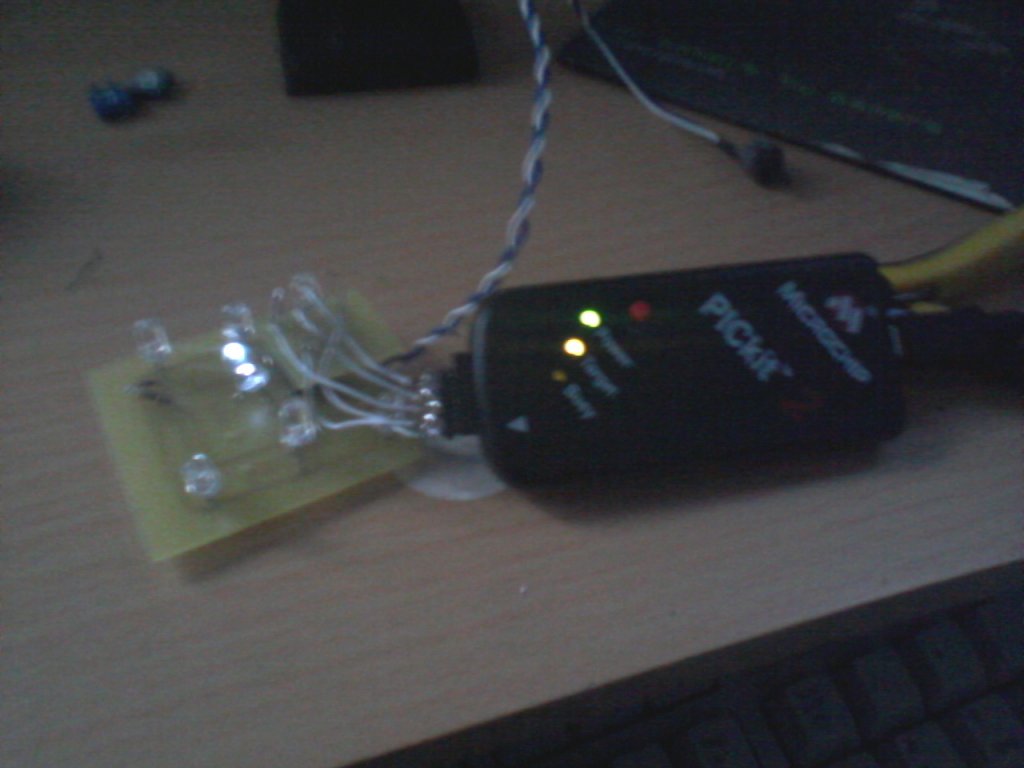

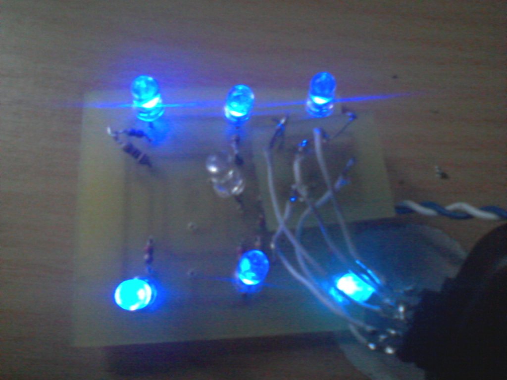

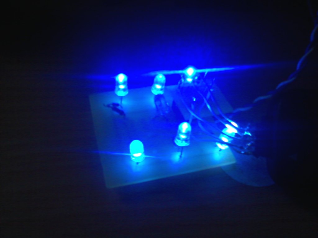

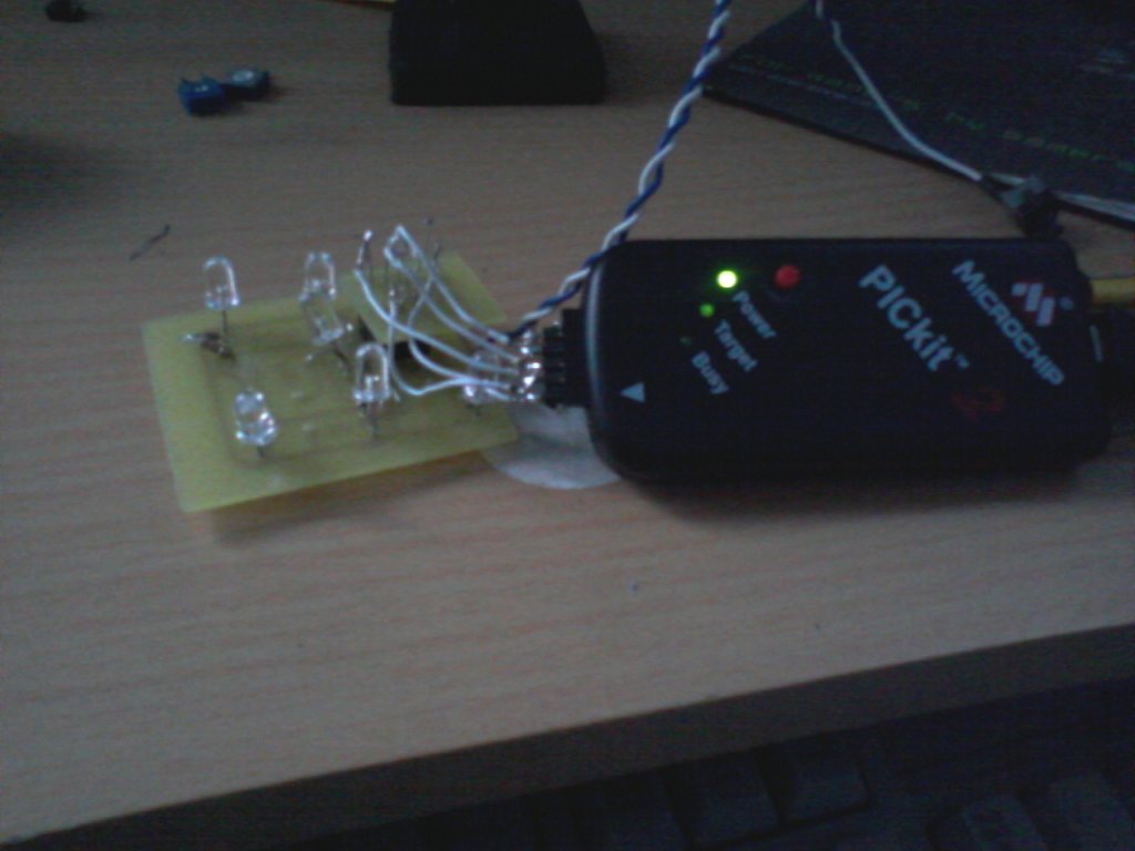

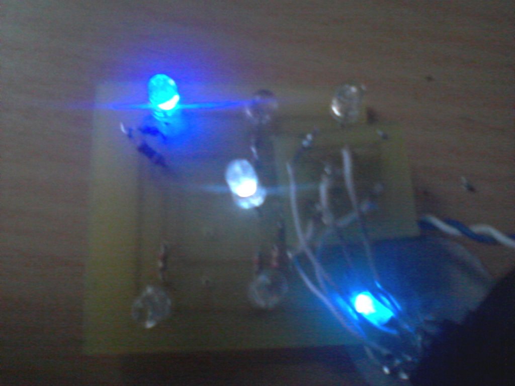

Elkészültem a vicsys féle dobókockával az első pic projekt ként hát nem volt vele könnyű dolgom de meg érte.. smd pic van benne azért van az a csúnya átalakító

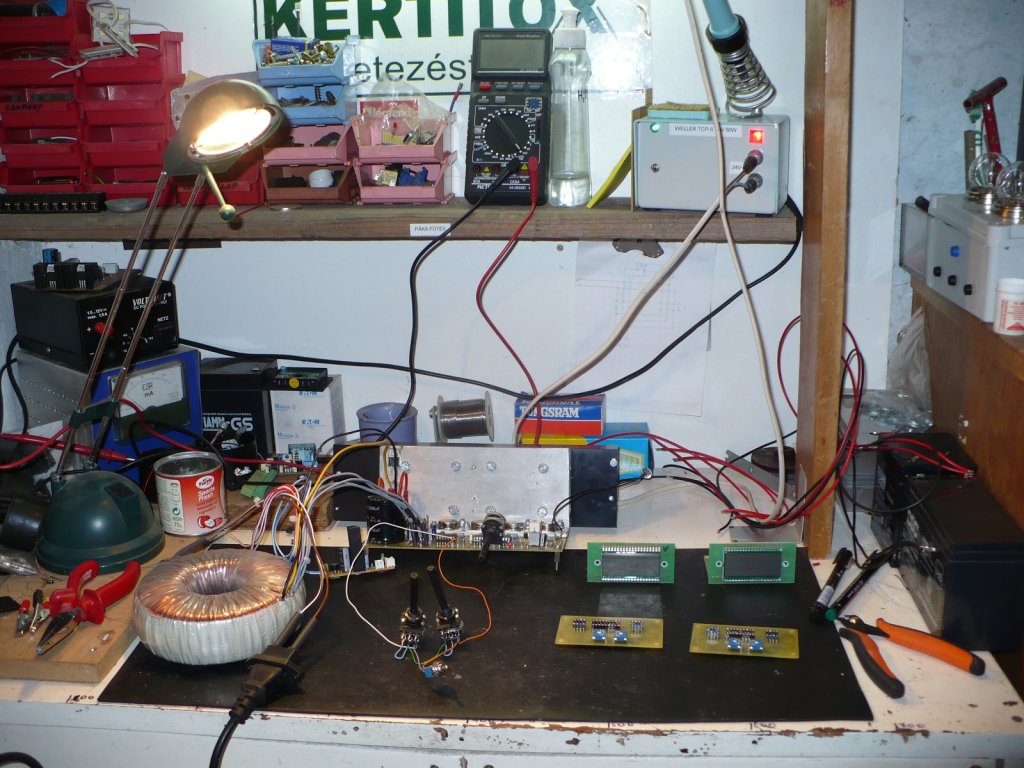

(#) totya694 válasza karesz01 hozzászólására (») Dec 25, 2011 /
Üdv mindenkinek!
Tegnap hajnalba egy kicsit belehúztam és a Nelson Pas F5 egy kicsit közelebb került az indításhoz.Bővebben: Link Bővebben: Link

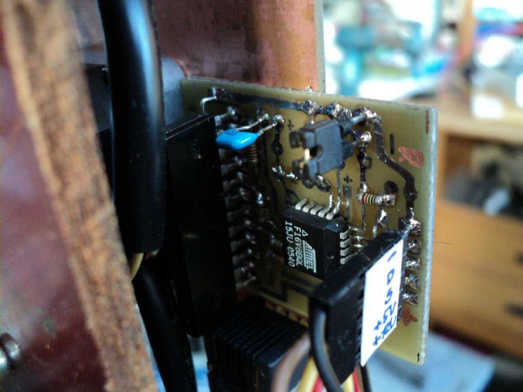

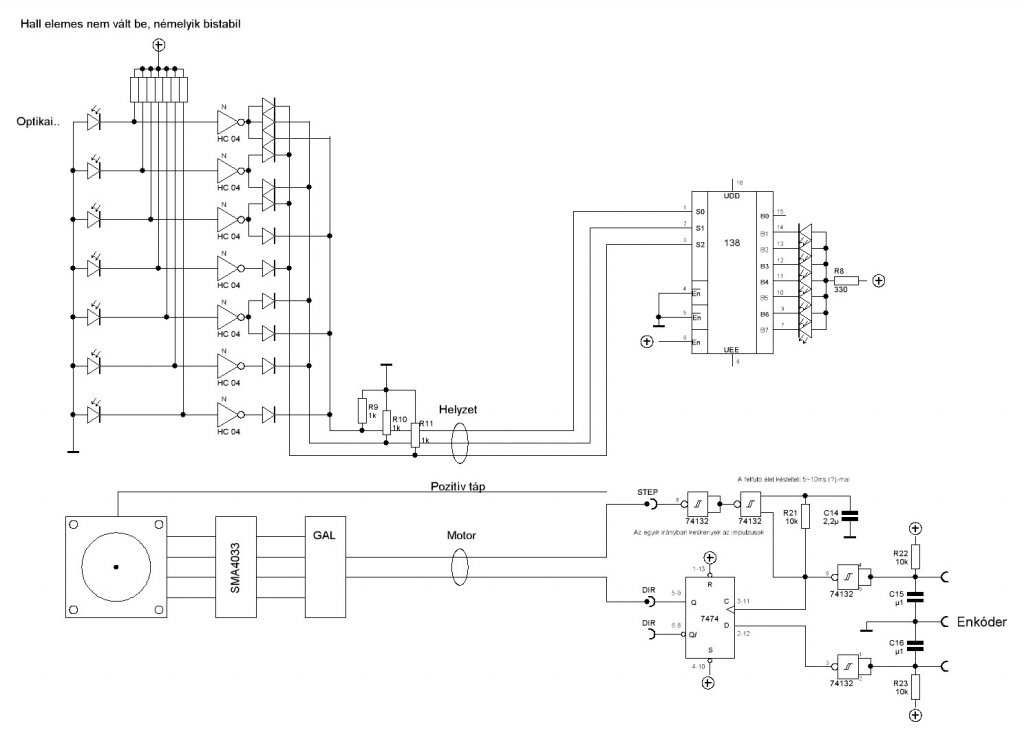

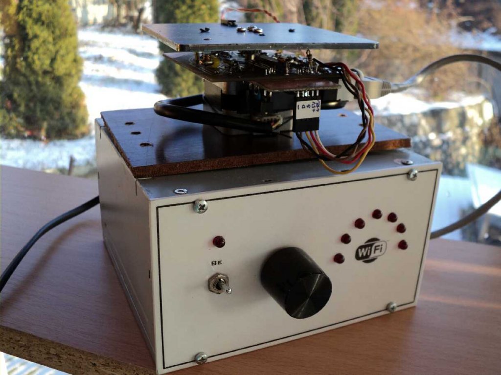

Üdv! Készült egy antennaforgató. A platnit közvetlenül egy léptetőmotor mozgatja. A platnin van egy LED, ami az alatta levő nyolc fotodióda egyikét világítja meg, amit a diódás elrendezés 3 vezetékre kódolja. A beltéri egységben egy dekóder működik 3-ról 8-ra, ami a LED-eken az antenna helyzetét mutatja 180 fokon. A beltériben az antennát egy enkóderrel lehet forgatni, amiből az irány és lépés jeleket kikerülnek a motorvezérlő elektronikának, ami egy GAL, és négy darlington. A két egység egy UTP kábellel van összekötve.

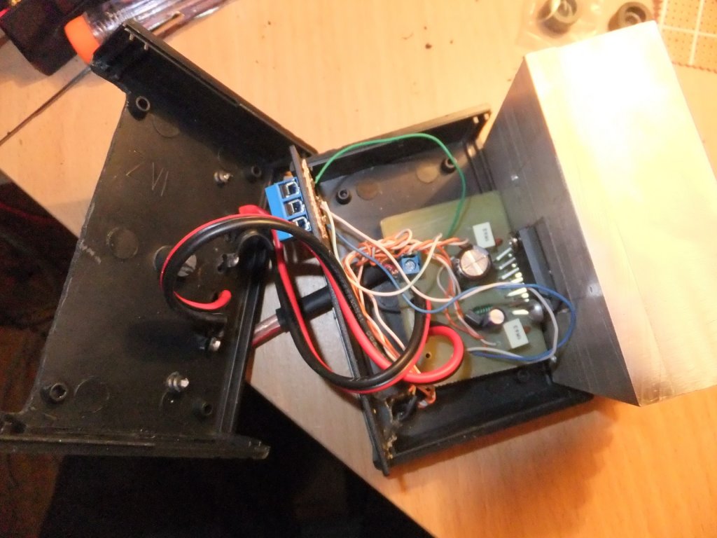

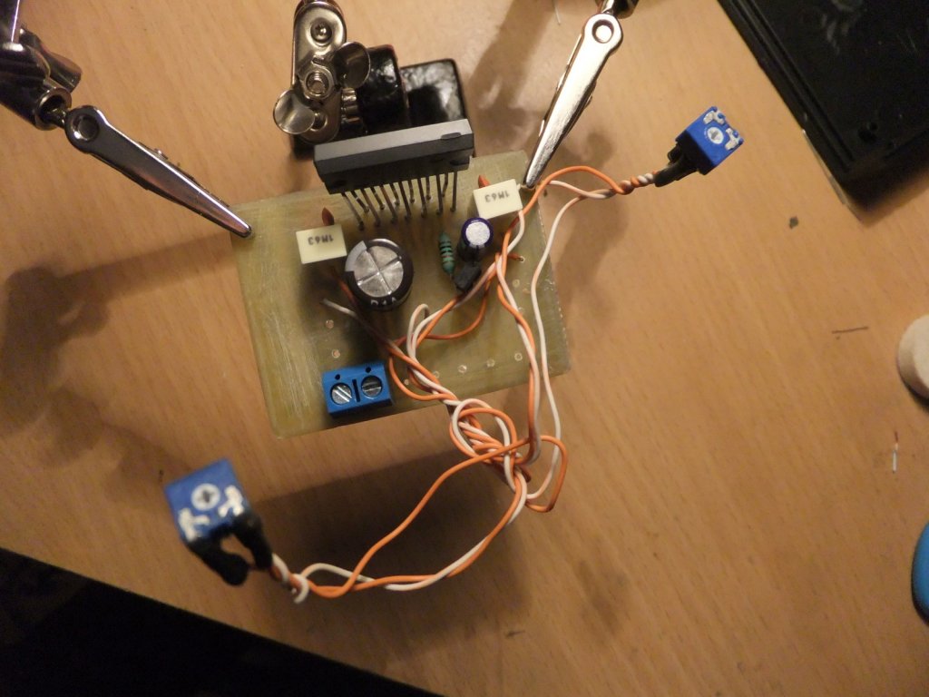

Üdv:A napokban építettem egy (TDA 8560Q) típusú IC-s erősítőt, mely 2x40w/(2ohm) vagy 2x25w/(4ohm) teljesítményű. Nagyon szépen szól ajánlom autóba vagy akár házi használatra is!
(#) DJanosi válasza nobekkt hozzászólására (») Dec 26, 2011 /
Szia! Én is elkészítettem ezt a kapcsolást !Áruld el minek kell az a két db trimer vagy mellékeld a kapcsolást mert az enyémen nem volt ilyen ! Üdv:Levente
