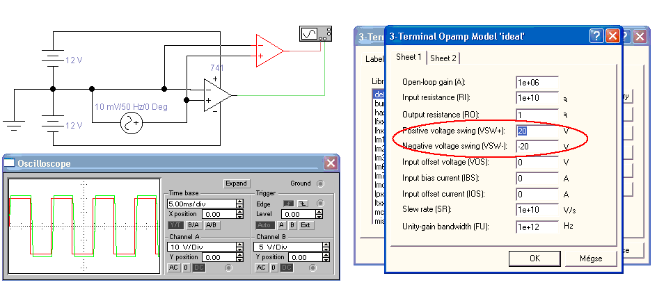

Nem ismerem a multisimet, csak EWB-m van, és az nem csinál ilyet. Ilyenkor először meg kell nézni az alkatrész paramétereit, hogy van-e köztük olyan, ami ellentmond az eredménynek, vagy megerősíti. Pl. ha be van állítva a "Maximum voltage swing" paraméter 12 V-ra, akkor elvileg nem adhatna ki 50 kV-ot. Viszont egy szimuláció során a szimulátor nem feltétlenül használja az összes paramétert. Sok szimulátorban beállítható, hogy egy futás során csak lineáris közelítéssel éljen, ilyenkor bármekkora feszültség kijöhet (pl. az AC analízis mindig lineáris közelítéssel él). Azért jó ez, mert lineáris rendszereket mindig sokkal könnyebb szimulálni, mint nemlineárisakat, vagyis így gyorsabb, vagy egyáltalán lehetséges lesz a szimuláció egy bonyolult áramkörben is. Persze az már a felhasználó feladata, hogy eldöntse, hogy ez az eredmény neki megfelelően pontos-e. Sőt a szimuláció paramétereinek beállítása is a felhasználó feladata, és szinte csak szerencse kérdése, hogy a gyári beállítások megfelelőek-e.

Multiban ilyen lehetőséget én nem találtam sajnos. Itt van egy részlet hasonló hibákkal. Rajz egy tápegységről készült (24V/5A) gyakorlatban működik a kapcsolás minden hiba nélkül, viszönt szimulátorban egy kicsit gázos ![]() LM324 három müv.erősítőjének kimenetét mutatják az értékek. Egy kimenet viszont jó. Ez lehet, hogy a program sajátossága. Üdv!
Volt egy kis időm most, s leszimuláltam 986junkstuff kollega kapcsolását,.. Sztem, multisim -ben azért mérhetünk NAGYon rossz értékeket, kaphatunk rossz eredményeket, mert nem-jól használjuk a szimulátort,.. Egy Gnd máshová kötése,..
Viszont így meg nem sok köze van egy valódi áramkörhöz, mert a 60Hz-es generátornak a rajz szerint az egyik vége gyakorlatilag a levegőben lóg. A szimulátor valószínűleg valamit gnd-nek vesz, és azért van viszonylag értékelhető jel a kimeneten. Viszonylag, mert az áramkör nem tartalmaz negatív visszacsatolást, tehát a műveleti erősítő komparátorként viselkedik egy valódi áramkörben, és a kimenetén négyszögjelet kellene adnia.
Nos, ma délben kaptam meg a választ egy NI mérnöktől, ún: "Applications Engineer" -től, erre a problémára,.. Idézek egy részletet a mailből: "..van egy olyan sejtésem, hogy a kapcsolási vázlat nem teljesen helyes, ugyanis az alap kapcsolások eltérnek az ön szimulációjától..". A "Bad" -ot én küldtem a fenti hsz -nek szimulálására és a "Good" -ot ő küldte válaszként,..
Továbbá küldte ezt: LM kapcsolási vázlatok,.. Feltűnt még pár dolog, majd osszátok a véleményeket: - miért van az LM 1-5 és 2 -lába összekötve? - miért van az szkóp a fent említett lábakhoz kötve, (ahhoz képest mérne?) mikor az a Gnd. - miért van az LM 4 -es lába leföldelve s közvetlen a kimenetre meg a feszforrásra kötve? - a jelgenerátor meg mit csinál egy fesz osztó közepén? Egyszerűen mi értelme van ennek a kapcsolásnak?
A képen látható kapcsolást a multisim10-ből printscreeneltem. A kapcsolásnak működnie kell, mert a valóságban már meg lett építve. Az R27 egy pt100-ast helyettesít. Ahogy változtatom az ellenállását, annak megfelelően, változik a "29 vonal" feszültsége. Azonban mindhárom műveleti erősítő kimenetén ugyanakkora feszültség van, és nem változik. Próbáltam uA741CD-vel is, de úgy is ugyanez volt a gond, csak más kimeneti feszültségértékkel. Valamit talán rosszul rajzoltam be? A választ köszönöm! jporta
