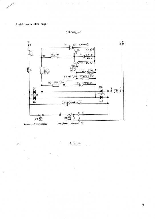

(#) sari válasza tibibalogh520 hozzászólására (») Dec 14, 2011 /
Szia Tibi!
Én kísérletképp lassítani akartam tovább a szivattyút (az előzőekben leírtak miatt), ehhez megnöveltem a C1-et 10nF-ra. Már ezzel lassult a szivattyú, hisz a diak gyújtásához szükséges kb 35 Volt később alakul ki a nagyobb kondin az R2-n keresztül. Mivel ez még nem volt elég, egy 100k/2W -os potit az R2-vel sorbakötöttem. Így még lassabban töltődött a kondi és menet közben lehetett állítani a szivattyúteljesítményt is.
Véleményem szerint az R1 gyárilag a teljesítményhatárra van méretezve. Ha a kazán áram alatt van és amíg nem megy a szivattyú (utánkeringetés időzítése lejárt, C2 nyitófeszre feltöltődött, T1 kinyitott!), gyakorlatilag a hálózati fesz teljes egészében rajta esik, és kb 1 W-ot kell elfűtenie. Nem csodálkozom, hogy apámék mindkét kazánjában ez az ellenállás ment ki.
Én most R1 helyén 2x22k/2W -ot sorbakötve használok, ez volt otthon. Valószínű így is marad, de majd kiderül ha már beállítottam a főégő szelepét.
(#) tibibalogh520 válasza sari hozzászólására (») Dec 15, 2011 /
Szia Sari!
Köszönöm a választ, és sok sikert a szelep beállításhoz!

(#) sari válasza sari hozzászólására (») Dec 16, 2011 /
Véleményem szerint az R2 gyárilag a teljesítményhatárra van méretezve. Ha a kazán áram alatt van és amíg nem megy a szivattyú (utánkeringetés időzítése lejárt, C2 nyitófeszre feltöltődött, T1 kinyitott!), gyakorlatilag a hálózati fesz teljes egészében rajta esik, és kb 1 W-ot kell elfűtenie. Nem csodálkozom, hogy apámék mindkét kazánjában ez az ellenállás ment ki.
Én most R2 helyén 2x22k/2W -ot sorbakötve használok, ez volt otthon. Valószínű így is marad, de majd kiderül ha már beállítottam a főégő szelepét."
