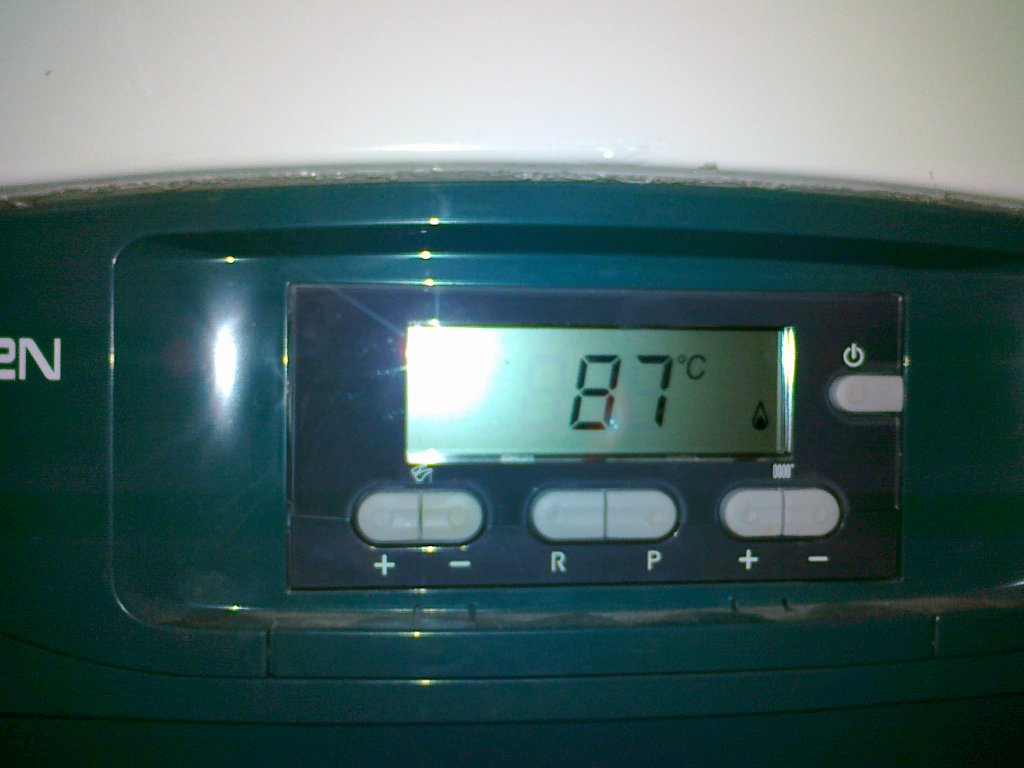

Mennyi volt eddig a felfűtés? Kevesebb? Ha nem megy a fűtési köröd felé is a kazán által termelt meleg ( miközben termeli a meleg vizet) akkor szerintem a tárolód hőcserélője, szifona környékén van a hiba
(#) briki válasza latya73 hozzászólására (») Dec 25, 2011 /
ha a lángmodulációd csak fél lángon megy, akkor ez azt jelenti, a kazánod által megtermelt hőt, nincs hová neki leadni, ezért leszabályoz. Ellenőrizni kéne a hőcserélőt- szerintem.

A kazán most ezt csinálja:
Megnyitom csutkó melegvizet, 50mp után begyújt kb 10mp-re maxigázon, majd visszaáll kb közepesre. 3 perc alatt tök hideg a víz a láng lejjebb megy 30-40%-ra és fűtöget. Elzárom a csapot, 10 perc alatt felfűt és leáll. Majd kb 1 perc múlva begyújt és maxigázon megy 20mp-t és újra leáll. Na ekkor van újra vizem. Egy hete ugyanez max 3 perc volt.

Vagy ha nagy távlatokban a kályhától indulnék el, akkor váltószelepnél nincs-e lerakódás ami az áramlási mennyiséget csökkentené, dugulás, a hozzá kapcsolódó csővezetékeknél ugyan ez, majd ahogy mondtam a hőcserélő, szifon, ntc hüvely. Még mindig nem írtad meg, hol lakszm hátha a fórumozók közül valaki tudna neked fizikailag is segíteni, ha már a te szervizesed basz.. megmozdítani a seg...t!
