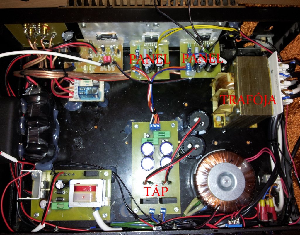

Így néz ki a panel, felírkáltam rá ami lényeges lehet.
(#) csikben válasza csikben hozzászólására (») Jan 4, 2012 /
Itt egy kép az egészről. A dobozban van egy másik erősítő is, a felirat nélküli dolgok ahhoz tartoznak.
(#) reloop válasza csikben hozzászólására (») Jan 4, 2012 /
A nyák rajzolatot nem látom csak tippelem. A jel be +/- közül az egyik a GND-hez kapcsolódik, a másik pedig a szürke fólia kondihoz. Ha jól tippeltem, akkor zárd össze őket. A brumm lehet, hogy megmarad, de a magas áramfelvételnek meg kéne szűnni.
A biztonság kedvéért a bemeneti rövidzár elkészítése után mérj a kimeneten egyenfeszültséget, ha ez 0VDC akkor köss rá hangszórót.
A teljes erősítő fotója nagyon hasznos, biztos lesz a fórumtársaknak építő javaslata hozzá.

(#) Dióda válasza csikben hozzászólására (») Jan 4, 2012 /
Kicsit fura a komplett belső fotója de nekem érdekes a táppanelen a kondenzátorok állása és a kivezetések sorrendje. Esetleg átfóliázás lehet alatta de ha nem akkor bezony fordított polaritást kap a végfok nem?
(#) csikben válasza Dióda hozzászólására (») Jan 4, 2012 /
A biztosítékfoglalatok mérete miatt a végén felcserélődik a táp két ága. Felülről a kimenet sorrendje: - GND +

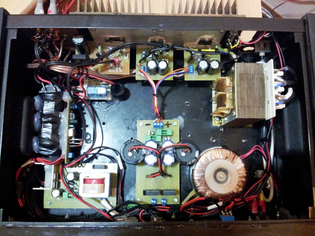

(#) csikben hozzászólása Jan 6, 2012 /
Készen van a szerkezet, feltöltöttem a képet amit ígértem.
Még hangszóró védelmet tervezek bele tenni + külső csinosítgatás.
A hangja nagyságrendekkel jobb mint annak az IC-s erősítőnek amit eddig használtam, pedig az is jobbak közül való. Ahogyan máshol is olvasható a hangja kristálytiszta és semmi zaja nincs.
(#) reloop válasza csikben hozzászólására (») Jan 6, 2012 /
Szia! Annak ellenére, mennyi minden van benne, egész rendezett képet mutat. Gratulálok!
(#) csikben válasza reloop hozzászólására (») Jan 6, 2012 /
Köszi! Nagy gondot fordítottam a kábelrendezésre.
