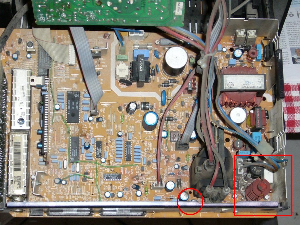

Kaptam egy hibás tévét,amit szeretnék megjavítani magamnak,de már a sasszi azonosítása sem megy,valószínűleg lekophatott a széléről a száma,ahol a tartósínben csúszkál.A típusa VIDEOTON 2822 OSD TXT ST.Az Elektrotanyán a hozzászólásokban ICC5 vagy ROVEX -et emlegetnek,de nem jutok dűlőre.A sasszi szélén a sakktáblához hasonlóan meg van számozva az egyik oldal,a másik meg betűkkel jelölve,két scart,S-video,Rca,hangfal kimenetekkel,66cm videocolor képcsővel szerelve.A sorkimenő környéke rendkívül zsúfolt,ezért szeretnék hozzá rajzot találni.Kérem,hogy ha egy tapasztalt szakember ez alapján flismeri,segítsen nekem.A szerelő kép alapján 15-16 ezerért vállata volna kiszállással.A kép mellékelve amit a tulajdonosa készített.

(#) BarnaPili válasza Watson hozzászólására (») Dec 27, 2011 /
A típusszám alapján ez egyik sem,ez egy újabb vidi.A sassziról tegyél föl képet,ne a hibáról.Az alapján már tudunk valamit mondani.

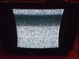

Grundig STF72-1002/7 TXT TV4KS típusú tv-nk van.Nos az a gond vele hogy a kép két széle homorú.Mit tudnék vel kezdeni?
(#) BarnaPili válasza Bandika_23 hozzászólására (») Dec 27, 2011 /
EW fokozat javítás.
A EW-korrekciós fokozatát kellene megjavítani.Kocogtasd meg a panelt a sorkimenő környékén egy szgetelt csavarhúzónyéllel,és figyeld a képet.Ha erre reagál,akor kontakthiba,ha nem akkor szervi baj....
(#) Watson válasza BarnaPili hozzászólására (») Dec 27, 2011 /
Helló!
Végre sikerült képet készítenem.
Előre is köszi a segítséget.
Mi a baja a gépnek?
A csatolt képen bejelöltem,hogy hol nézz szét.EW hibát okozhat a négyzetben lévő nagy tekercs(emeletes ,piros festékkkel),kis elkók is vannak ott,látszólag nem túl jó állapotban.A hűtőbordára föl van fogatva egy két tranzisztor,azok is megpusztulhattak.A képeltérítő IC mellett is van két elkó,azok sincsenek így a kép alapján a top-on.

(#) Bandika_23 válasza BarnaPili hozzászólására (») Dec 28, 2011 /
Nos tegnap este megkocogtattam a sorkimenő környékét,és nem reagált a kép. A szervízmenüben sikerült valamennyit korigálni rajta,de a kép jobb-bal oldala kilóg a képcsőből,és már nincs állítási lehetőség.
(#) BarnaPili válasza Bandika_23 hozzászólására (») Dec 28, 2011 /
Első körben nem föltétlenül a szervizmenüt szoktuk állítgatni.Nézz át mindent az EW korrekciós részen.Ebben a gépben a képeltérítő IC végzi a korrekciós szabályzást is.Vizsgáld át a környezetében található alkatrészeket!ITT találsz hozzá egy szervizkönyvet.
Rendben megnéztem a rajzot,az IC301 körül lesz a gond.
