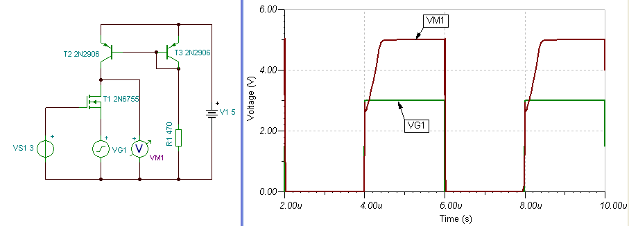

Az alábbi egyszerű kapcsolást használva 3,3V->5V szintillesztésre ez az eredmény születik. LV=3,3V, HV=5V Ha lecserélem a 10k ellenállást 1k-ra, lényegesen jobb az eredmény, gyorsabb a felfutás. Kíváncsi vagyok, hogy megtartva a nagyobb felhúzó ellenállást lehet még valamilyen módon gyorsítani a felfutást?
Nyilván ha valaki felfelé is "húzogatja" a kimenetet, nem csak lefelé. üdv! proli007
Ezt a felhúzó ellenálláson kívül más nem fogja felfelé húzogatni. A felfutó él a táv kb. felét teljesen egyenesen teszi meg, utána kezd lassulni a felfutás. Ezt mi okozza? Jelenleg a TX_HV vonalon csak a felhúzó ellenállás és a szkópzsinór van.
A 10kohm-mal párhuzamos 10pF is 0,1us-al növeli a felfutást. Gyors jelekhez a 10kohm semmi képen nem elégséges. Egyébként a lassú felfutást, akár a Fet parazita diódájának kiürülési ideje is adhatja. A Fet bekapcsolási ideje, sokkal kisebb lehet, mint a kikapcsolási idő. Ha egy látszólagos kondit képzelünk a DS közé, akkor érthető a jelalak. Amikor a generátor felugrik a 3V-ra, azt a kondi követi. Majd fel kell töltődnie 5V-ra, de ezt már csak az ellenálláson keresztül képes megtenni. Próbáld meg lecserélni a Drain ellenállást, egy áramtükörre, mennyire javul majd a helyzet. üdv! proli007
Köszi! Jól sejted ill. tudod a dolgokat.
Kipróbáltam más feszültségekkel is, ha pl. 5V az LV és 12V a HV, akkor 5V-ig szép egyenes a felfutás, utána lassul a felfutás. Még 2 dolgon gondolkozok: - van-e olyan FET (SOT23 tokozású), amiben kisebb kapacitású dióda van, talán Schottky - mennyire befolyásolják a látott eredményt mérőeszközök? 2 féle szkópot és zsinórt is kipróbáltam, nincs nagy differencia de azért látható. Még egy szimulátorprogiba be akarom rajzolni, csak nem ismerem nagyon az ilyen programokat.
A szkópok bemenete általában 1Mom és 10..15pF között van. De ennek előfeltétele, hogy 1:10 osztású fej legyen, mert az 1:1-nek biztos sokkal nagyobb a kapacitása. Vannak busz szintillesztő IC-k, (én nem használok ilyeneket tehát nekem nincs) de ha igényeid vannak, szerintem azt kell alkalmazni. Ha Fet-ekről sebességről szeretnél tudni valamit, fordulj a "kapcsoló üzemű kollégákhoz". Azoknak van tapasztalatuk, és paramétereket is jobban ismerik mit kell nézni. De egy egytranyós "nokedlitől" sokat várni nem szabad. üdv! proli007
Ennek a nokedlinek vannak roppant jó tulajdonságai az olcsóságán kívül. Pl. nem tudom, hogy feltűnt, de 2 irányú illesztést tesz lehetővé adatirány vezérlőjel nélkül. (drain>source irányba is működik) Tehát olyan vonalon is használható, ahol az adatirány megfordul bármikor és nincs plusz madzag, amin jelzi az eszköz ezt az eseményt. Továbbá gyakorlatilag bármilyen szintről bármilyenre illeszt. (mostanában nem túl gyakori szintekkel dolgozó IC-kel, elektronikákkal is találkozok, 1,8V; 2,5V; 2,7V, ...) Gyári illesztők ritkán univerzálisak. Nagyon kevés helyet foglal, szintillesztőkből általában 1 tokban 6-8db van, ami nem mindig szerencsés és a szintillesztőt ha leteszem 1 helyre, akkor kénytelen vagyok odavinni az összes vezetéket és onnan továbbítani őket -> sok hosszú vezeték, nehezebb nyáktervezés.
